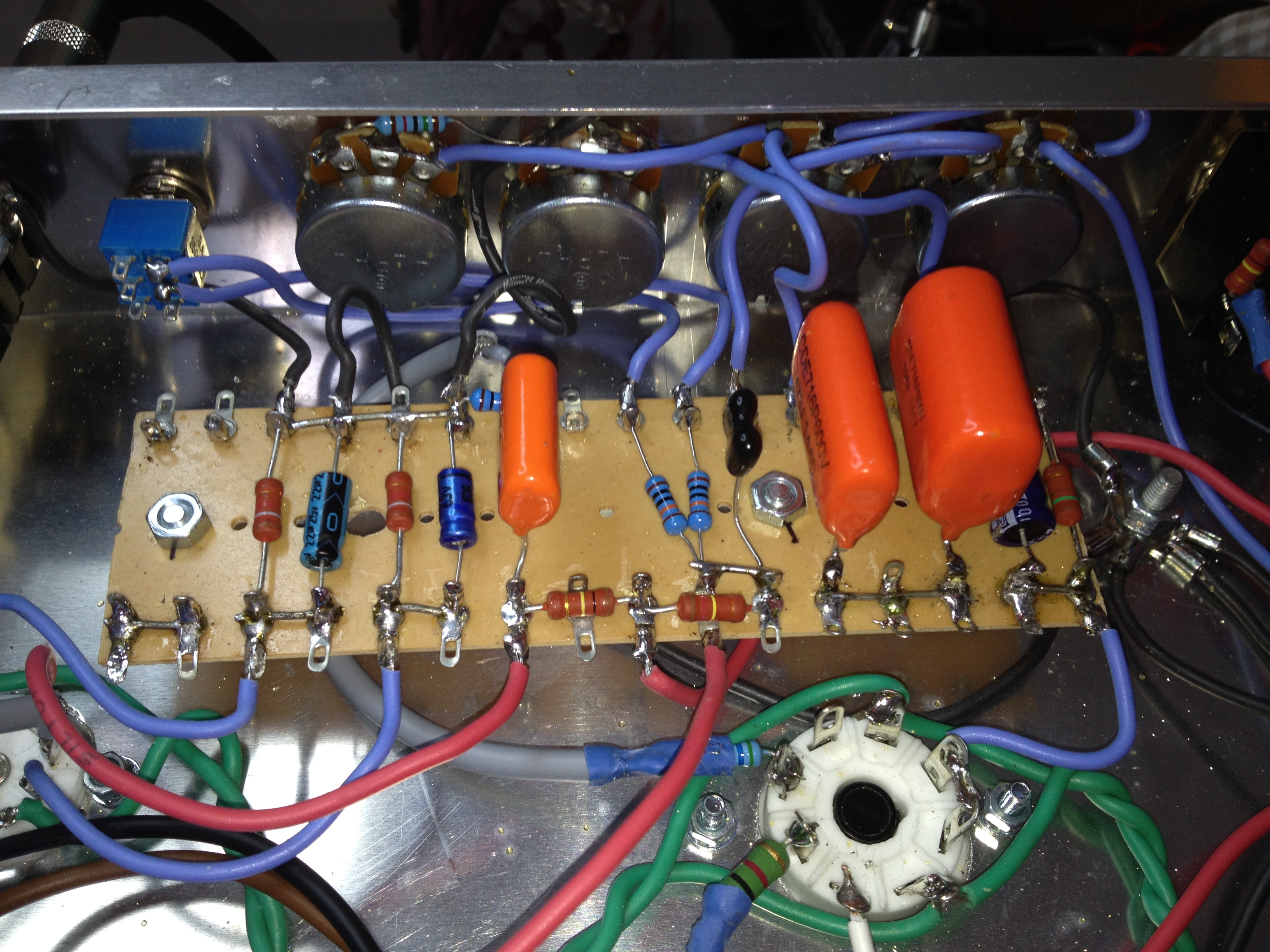

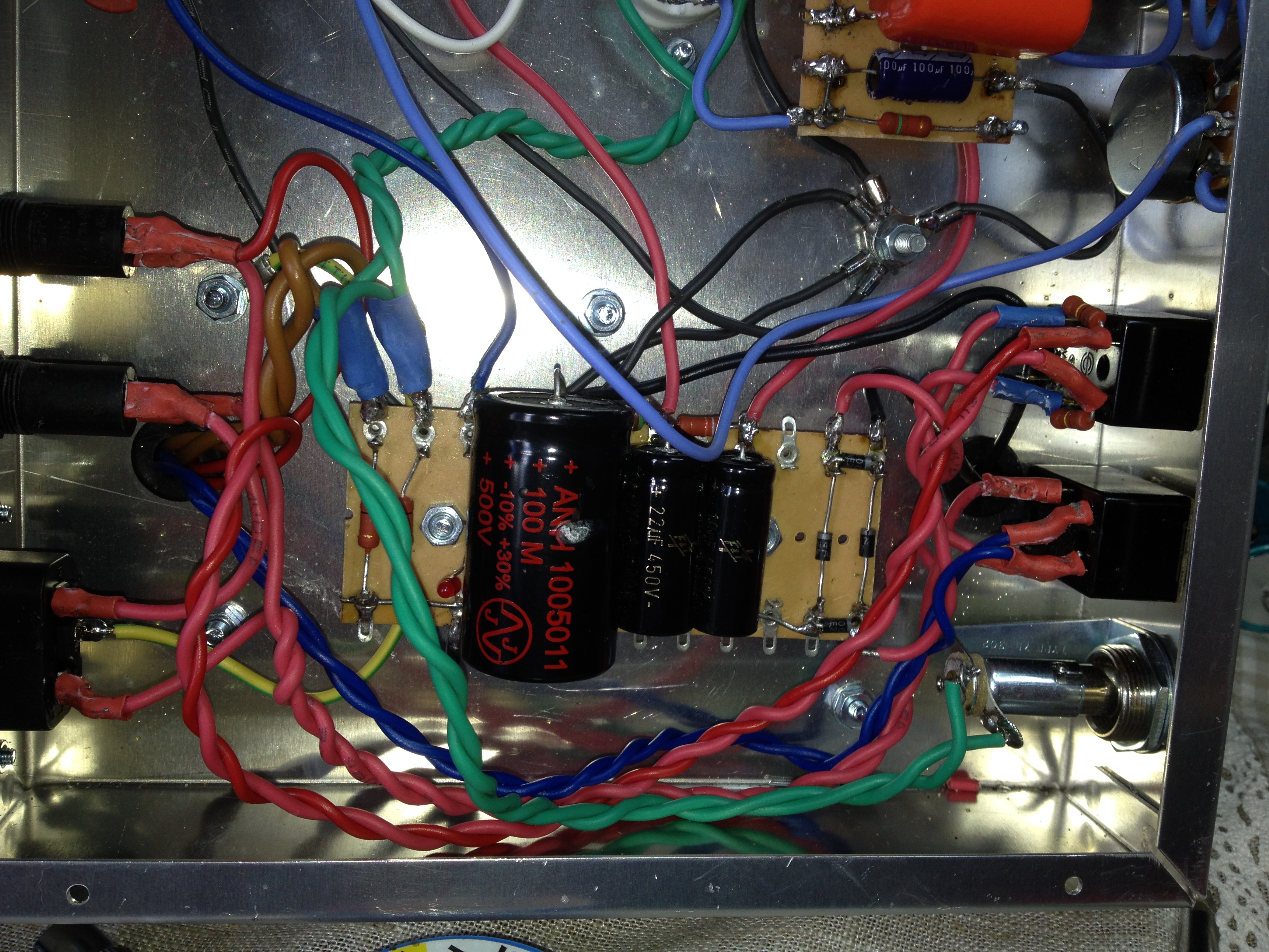

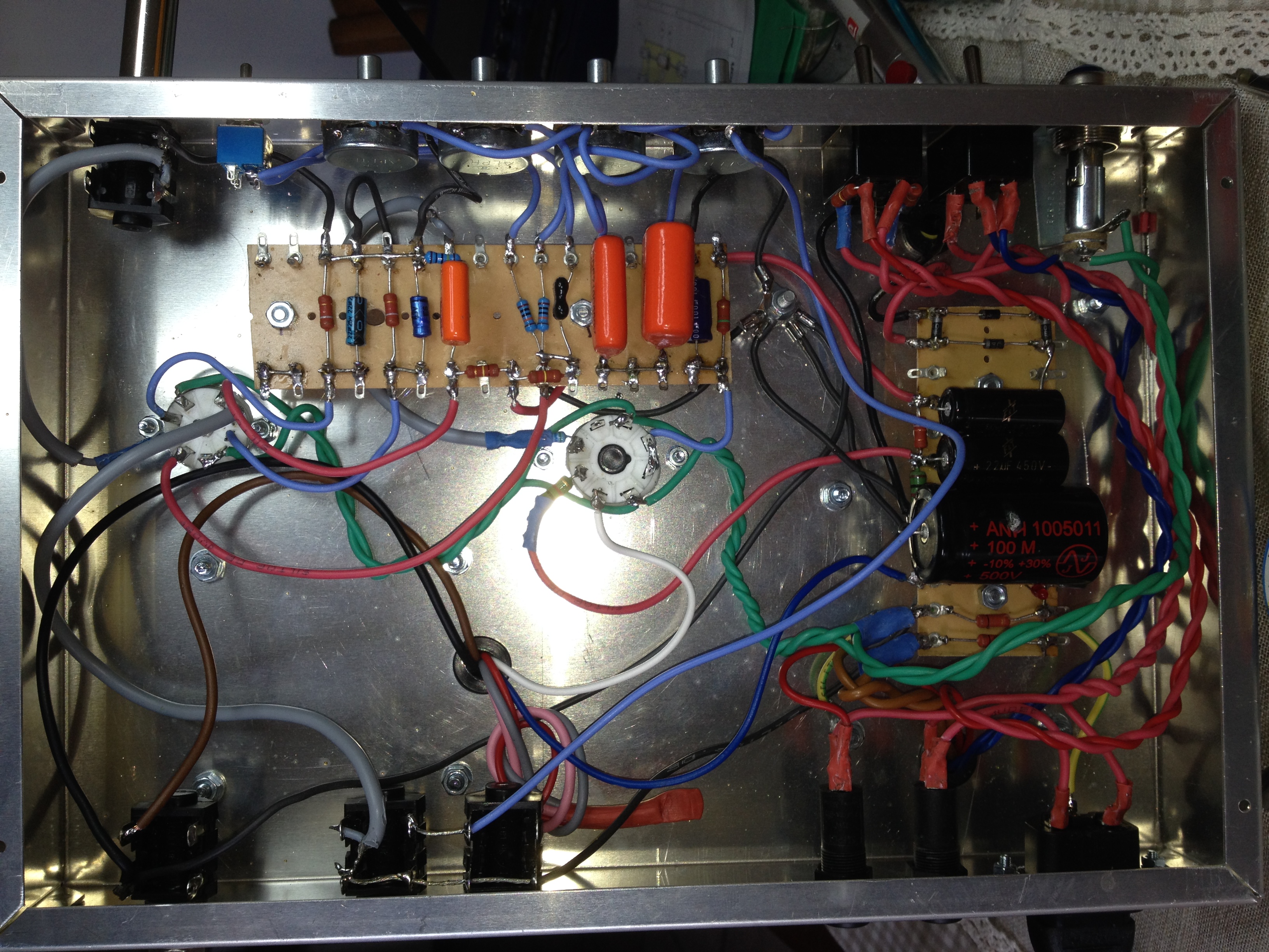

voici des photos. J'ai encore des longueurs de fil à raccourcir.
J'ai moi aussi chercher des photos de G5 pour voir s'il y avait un raté mais je ne vois rien.
J'espère que mes photos seront plus parlantes
Merci
Merci
Re: G5 de pierrereeds - mise au point
En effet, ça demande un réaménagement et même sérieux
Bon,
1- il va falloir éditer tes posts, pas admis dans ce forum (c'est la seule règle d'ailleurs)
2- avant de faire quoique ce soit, il faut reprendre ton câblage, les fils AC comme le chauffage, la HTac et le secteur doivent être plaqués contre la tôle du châssis
-3 les fils véhiculant le signal doivent prendre un chemin toujours à 90° quand ils croisent des fils AC, Ils peuvent être toronnés ensemble et généralement je passe le toron à au moins 1 cm du châssis
Le blindage après V2 n'est pas nécessaire si le câblage est correct
