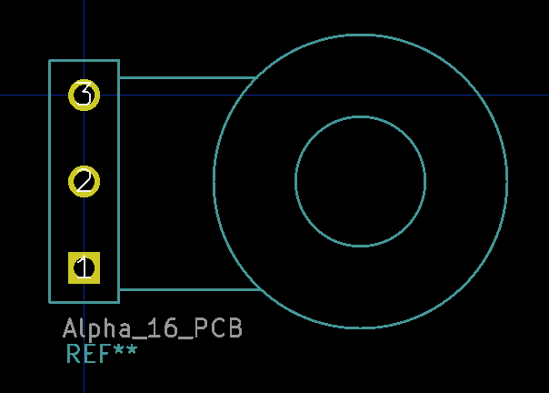

Re: Alpha 16mm right angle footprint
Message non lu par David69220 »
J'ai fait cela si ça peut t'aider... A quelques millimètres près, ça doit être un truc de ce genre :wink:
Alpha_16_PCB.kicad_mod.zip
(502 Octets) Téléchargé 583 fois

Super, merci je vais regarder ça !

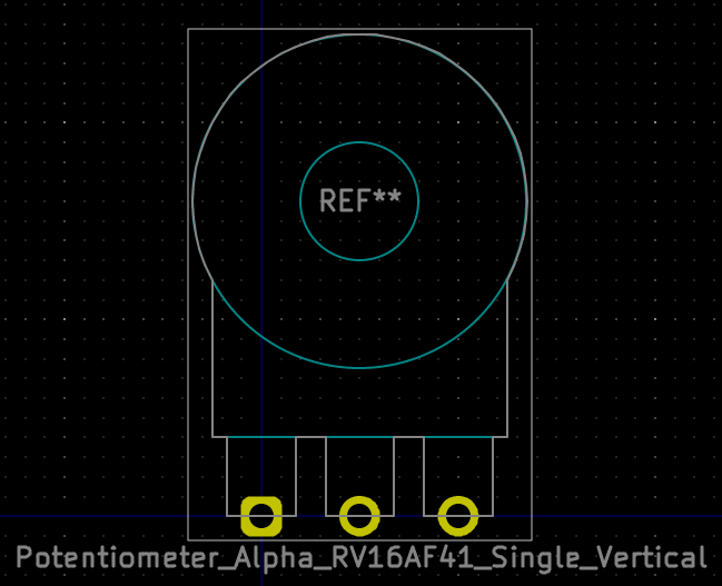

EDIT :
Je me suis permis de compléter ton empreinte, et de la mettre en conformité avec la KLC en suivant le tuto :
http://www.projetg5.com/tutoriaux/creat ... pour-kicad
alpha_16
alpha_16
J'en profite pour la mettre sur le github du site :
https://github.com/projetg5/kicad-footp ... THT.pretty
