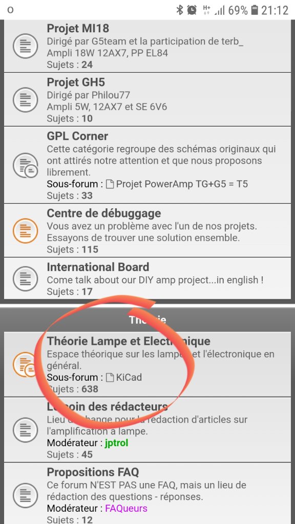

Et oui, bonne suggestion d'a-wai pour un sujet dédié à l'aide autour de Kicad; voire même plutôt une rubrique dans la partie "Théorie".

Hé les gars c'est déjà fait
Euh j'ai peut être juste oublié d'en parler mais j'ai déjà déplacé tous les sujets concernés.
