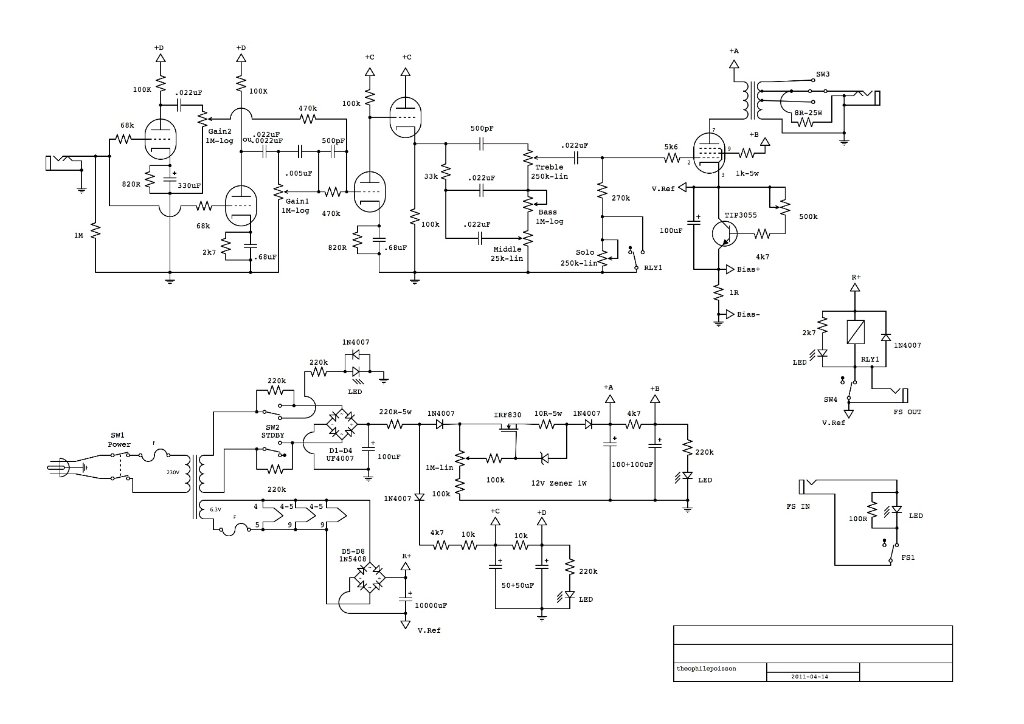

bon, je me suis trompé dans les valeurs du PT, elles sont encore plus basses :oops:
260v 62ma; 6.3V 1,6A
Donc effectivement, je ne risque pas de mettre une EL34.
En revanche, j'ai vraiment envie d'expérimenter et donc après lecture du sujet sur le Stand-by et celui sur le switching, plus les recherches sur le vvr, j'ai vraiment envie de modifier encore mon ampli de cette manière.
donc un préamp plus plexi, un switching pour solo, un nouveau stdby, un bias réglable, et un vvr, mais je ne suis pas sûr de tout mon schéma.
Merci de me guider (à nouveau :wink: )

Je crains que ton C+ et D+ ne soient pas assez filtrés.
750k plus ton pot de master de 250k ça fait 1Meg, pour une EL84 en Cathode BIAS ça fait trop, je crois il me semble qu'il ne faut pas dépasser les 500k.
Le condo qui suit le TS n'est pas indispensable à moins que tu veuilles filtrer les basses.

Merci,
J'en prends note.
En revanche, est-ce que cette méthode pour le solo est viable, efficace? dois-je prendre un pot lin ou log?
(schéma à jour)
Désolé, mais j'avais oublié de mettre le condo de tête... :oops:
Quand au condo de sortie de TS, j'avoue avoir un peu pompé sur le schéma du G5, de plus, sur les JCM 800, il y en a un de même valeur avant le PI, mais c'est peut-être justement ce dernier qui le nécessite...
J'essayerais avec puis sans et je garderais la configuration qui me convient le mieux. :wink:

Ton système de master en sotie de TS ne va pas donné grand chose je pense car dans ton cas tu ne fais varier que la valeur résistive du référencement à la masse de ta G1, ce qui ne va agire que très faiblement sur le gain.
Il te faut à ce moment là passer par des ponts diviseurs en démarquant bien deux chemins de signal avec un des deux plus atténué que l'autre.

des news de ce petit ampli qui me sert de plateforme d'essais, que je martyrise à souhait....
J'ai changé un peu le schéma pour en arriver à un son plus r'n'roll, et moins High-gain.
PlexiJunior-V5+VVR.pdf
(91.04 Kio) Téléchargé 247 fois
C'est donc plus dans la veine d'un JTM, mais sans trop de basses, avec un voicing légèrement inspiré du SLO (oui, je sais, c'est antinomique :lol: )...
Et bien, c'est sacrément R'N'Roll tout ça :twisted:
Théophile
EDIT
Et voici la Version 6 que je pense être la finale après jugement positif de Bilbo, McColson, Pote Gui, Celmo.
Plexi-junior-v6.pdf
(87.75 Kio) Téléchargé 273 fois
On est tout à fait dans l'esprit SLP - brown sound !
L'ampli est sauvage, avec un beau clean, et de belles disto...
On a une palette sonore vraiment vaste sans que les basses ne dégu...le dans la EL84, mais avec un son qui ne verse pas non plus dans le harsch (merci les R de grille, surtout celle de V2b)...
Le VVR est génial, et je pèse mes mots. Il permet à cet ampli d'être hyper polyvalent (utilisation en appart, studio, bar-concert,...)
Et j'ajoute qu'avec 340V aux anodes, il crache bien :twisted:
Théophile

Excellent, ton Plexi Junior, Lemonthéo ! Il se raprocherait très bien de la configuration que j'envisageais de faire. Peux-tu me dire ce que tu as en tube de puissance ?
Je suppose que pour V1 et V2, ce sont des 12AX7. Par contre, si c'est le cas, je n'arrive pas à savoir comment tu as polarisé tes tubes de préamp : des résistances de cathodes 2.7K en V1a et ...10K en V1b, j'avoue que là, je suis largué. Des petites précisions me seraient bien utiles.
Re: Valve Junior :Refonte totale...
Comme tu peux t'en apercevoir, il y a eu 6 versions du Plexi Junior....
Deux versions me sembles à privilégier, la 3 et la 6.
La 3 correspond en gros à un préamp de JCM800 couplé à une EL84 ;comme le JCM800 tire une grande partie de son gain du préamp, ça colle. Il y a beaucoup de compression, et si tu modifies R en la passant à 4k7, tu auras un "bogner" :)
La 6 a ma préférence car plus sauvage et bénéficiant de la saturation de la lampe de puissance (EL84) et de la triode driveuse au contenu harmonique très intéressant (proche d'un PI). Et le VVR te permet d'avoir un son EVH de 0.7w à 7w de puissance... :twisted:
dymo a écrit :Par contre, si c'est le cas, je n'arrive pas à savoir comment tu as polarisé tes tubes de préamp : des résistances de cathodes 2.7K en V1a et ...10K en V1b, j'avoue que là, je suis largué.
Je me suis basé sur les schémas de Marshall (2204 et 1987) disponibles sur EL34world.
2k7 pour polariser un peu froid et avoir un beau crunch avec un boost en façade,
10k pour développer les harmoniques avec très peu de signal en entrée, car la lampe arrive rapidement en cut-off.
