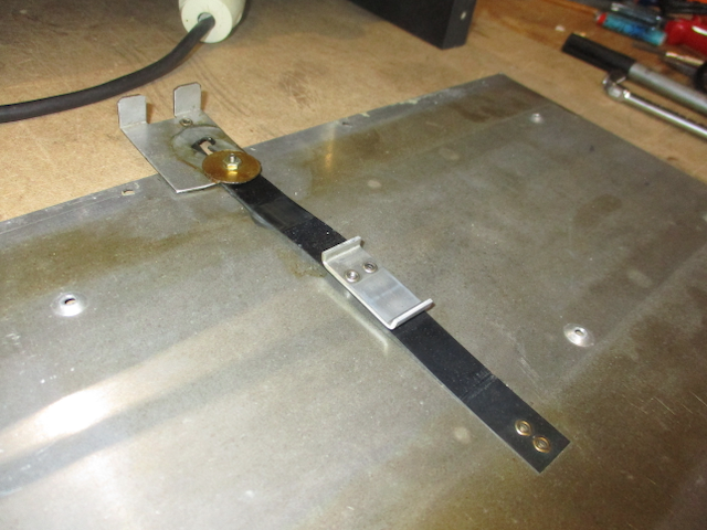

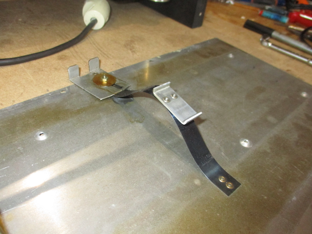

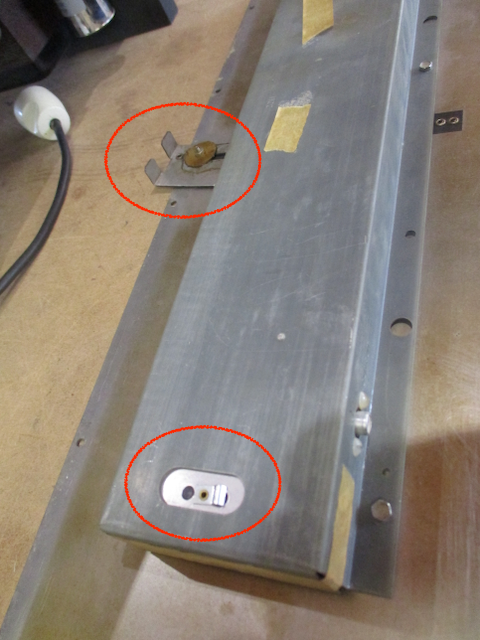

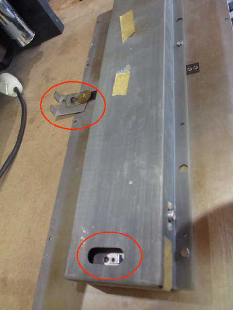

Alors, sur ce *$#/!@!Grrrr d'Ampeg (j'aime les vieilles pétoires, mais les V4 V22, je trouve que c'est construit avec les pieds et avec des lampes qu'on ne trouve plus, bref), le reverb tank est fixé sur une plaque en ferraille et il y a une tirette qui plaque les ressorts contre le tank quand on l'active.
La tirette of ze death (reverb tank retiré pour montrer à Philou ;-) ) :
En position reverb "libre" :
En position reverb verrouillée :
Avec le reverb tank en place (noter l'extrémité des ressorts libre ou écrabouillée dans le tank ;-) ) :
Libre :
Verrouillé :

Mais sur les photos, le tank est "normal", ou bien contient-il une armature en suspension à l'interieur, sur la quelle seraient fixés les ressorts ? J'ai du mal à comprendre comment en appuyant au centre des ressorts, l'extrémité vienne à toucher le tank ( cf dernière photo ) ?
Edit : Question conne : je viens de zyeuter un tank generique, et en effet, le chassis à ressort est suspendu ... Du coup, je comprends mieux :banana:
Messages : 7492
Re: Question existentielle sur Reverb 6G15 ...
Vi, c'est un tank "normal" ;-)
