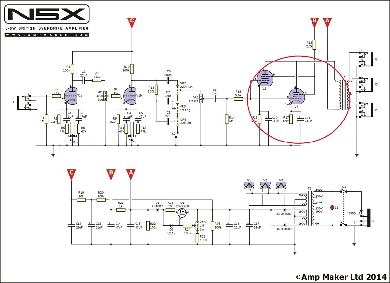

hello,
sur ton ampli , un truc me chiffonne l esprit , tu as bien un OPT de 5 K en sortie , les 2 penthodes en // , c est quoi
Re: Ajouter un tremolo : schéma et layout
En fait, si je comprend bien ta question, V2 et V3 sont en parallèle pour permettre d'utiliser soit l'une soit l'autre. L'ampli ne peut pas marcher avec 2 lampes dans la partie puissance. Cela permet d'avoir le choix entre lampe octale (6l6, 6v6, El34...) ou novale (El84) en fonction du son que l'on souhaite.
D'où un OPT et 2 pentodes...
Mais mon problème est plus sur sur la réverb que sur l'ampli qui marche très bien.
hello ,
sur le plan que tu as mis , déjà y as une erreur , si l OPT est un SE , les tubes fonctionnent en même temps et dans ce cas l une des résistance de cathode n est surement pas ajuster , et si c est un PP , le plan est aussi faux
j ai mis en rouge ce qui m as choqué
Merci pour vos réponses,jmd_91 a écrit :hello ,
En fait, l'ampli marche et plutôt bien. Mon problème est sur la réverbe. Comme précisé dans ma réponse précédente, on est dans les tolérances du concepteur et cet ampli, sans réverbe est plutôt agréable. Pas vraiment fait pour le "clean" mais agréable tout de même.
Il est très différent avec une 6V6 et une EL84. C'est d'ailleurs son originalité.
Je suis vraiment profane mais je pense que c'est un SE... Ce schéma s'appelait d'ailleurs SE5a avant, mais il n'offrait pas la seconde lampe octale possible (il n'y avait alors qu'une EL84 novale). On ne doit y mettre qu'une lampe de puissance à la fois. Il doit toujours y avoir un emplacement vide sur les deux.
Cordialement
Stolive.
hello ,
peut etre que le chassis est prévus pour soit un SE soit un PP , dans ce cas , le 2 ieme tube a ca place prévus a cet effet
pour la partie pré ampli , je peut rien dire , je suis moi même trop débutant en la matière , montez un légo me gène pas , le dépanner non plus mais le concevoir , je copie a droite a gauche pour faire a ma sauce

Je pense que j'ai surement une masse quelque part, pas assez franche pour être détectée avec un multimètre.
Un coaxial dont l'isolant de l'ame a chauffé et n'isole plus.
C'est ma nouvelle piste...
En plus, branché en direct ça marche pas mieux... J'ai essayé.
Oublié d'ajouter : toutes les mesures (voltages) sur le schéma de la reverbe sont bonnes dans mon montage.
Stolive.
