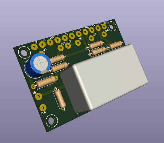

PCB d'entrée supportant le PAD -20dB et le Lundahl LL1935 :
Alim en 3D (c'est joli ) :

Un truc que j'ai lu au sujet des toriques et des racks en acier : l'acier se magnétisant, le mariage n'est parfois pas heureux... Peut-être penser à implanter un ground lift avec une résistance et un condo à shunter ou pas...

Il y a un Ground lift de prévu (pas la première fois que j'en fais un, je n'ai pas été convaincu, mais bon, peut-être celle-là sera la bonne ...)
Pour la vue 3D du rack en entier, j'utilise OpenScad, faut être un peu fou car c'est du code mais Freecad et autre, j'y pige que dalle.
En gros, quand je suis en vacance, ça m'amuse et par ailleurs ça permet de réfléchir à tous les détails (et le diable est dans les détails). Je suis du genre à concevoir à 90% et à me dire "c'est bon ça va le faire", et simuler en 3D soulève certaines questions que je me force à analyser
(of course les PCB 3D sont du Kicad)
