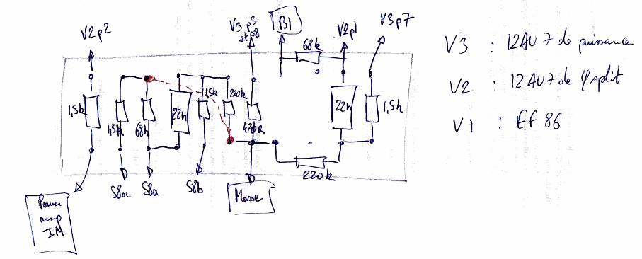

- charpy
- Messages : 3512
bon j'ia regardé les schemas et layout. bon boulot!
le layout d'alim modifié suite aux conseils de McColson est au poil !
une petite question pouquoi un fusible de 1A au primaire de transfo? 200mA me semble amplement suffisant.
un petit détail sur le layout preamp : le fil rose pour la masse du tone stack peut etre pris a coté de B2 ca évite de cabler une cosse de plus.
j'ai repris le layout du power amp (qui etait tout de meme bien) pour regrouper les sorties vers le switch de self split (coté tone stack) et les fils vers les tubes (de l'autre coté).
c'est au brouillon et un peu moins élégant que le layout précédent mais ca simplifiera le raccordement. (en plus du N° de tube, j'ai mis les numéros de pin à relier)
http://www.projetg5.com/upload/charpy/power.jpg
