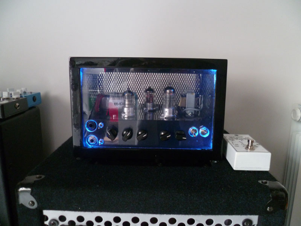

Edit du 13 mars:
ampli presque fini manque que le faceplate (en cours d impression)
et voici le faceplate
ce g1 est une copie de celui de teuch (que je remercie pour son beau layout)
j'ai juste remplacé le switch clean/od par une commande au pied
en conclusion:
ampli qui a vraiment la patate pou 1 watt ça crache pas mal, dans une chambre c'est nickel (comme indiqué en tête du forum)
la disto est "légère" genre acdc mais efficace.
bien faire attention d’éloigner la forte tension du reste sinon ça fait du hum.
à l'heure actuelle il est branché sur un caisson de basse et ça envoi!!!!!
ps: oubliez le plexi comme moi en façade c'est la M...E!!!!!
je ne suis pas guitariste mais bassiste mais il y a longtemps que j'avais repéré cet ampli et comme un projet en appel un autre je vais essayer de me lancer dans la fabrication du "grand father" (ampli basse 100w) je suis en train de dessiner le layout, mais ça ce sera un autre post prochainement.
un grand merci à toutes les personnes qui m'ont aidé dans ce projet!!!!!!

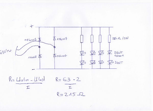

j'ai fait un petit calcul pour mes leds et ça donne ça:
ca vous parait cohérent ?
je ne voudais pas abimer le transfo
Re: un ptit g1 de plus
Si tu redresses 6,3V alternatifs, tu n'auras pas 6,3V en continu mais 6,3 x rac(2)=9V ce à quoi tu dois retirer 1,4V pour les diodes de redressement, ce qui nous fait 9-1,4=7,6V. De plus, si tu mets deux diodes en série sur chaque branche, alors ta chute de tension ne sera pas de 2V mais de 2 x 2V, soit 4V. Ensuite, es-tu bien sûr du courant consommé par tes diodes, parce que 0,2 mA, c'est dix fois moins que des diodes basse consommation...
garren28
G5 constructeur
G5 constructeur
Messages : 68
Enregistré le : 21 août 2009, 2:00
Localisation : chartres
Message non lu par garren28 »
ok je vais revoir mes calcul et oui je me suis trompé une led consomme 20 mA
merci
donc avec les bonnes valeurs :oops:
R= 7.6-(2+2)
0.02
R=180 r
