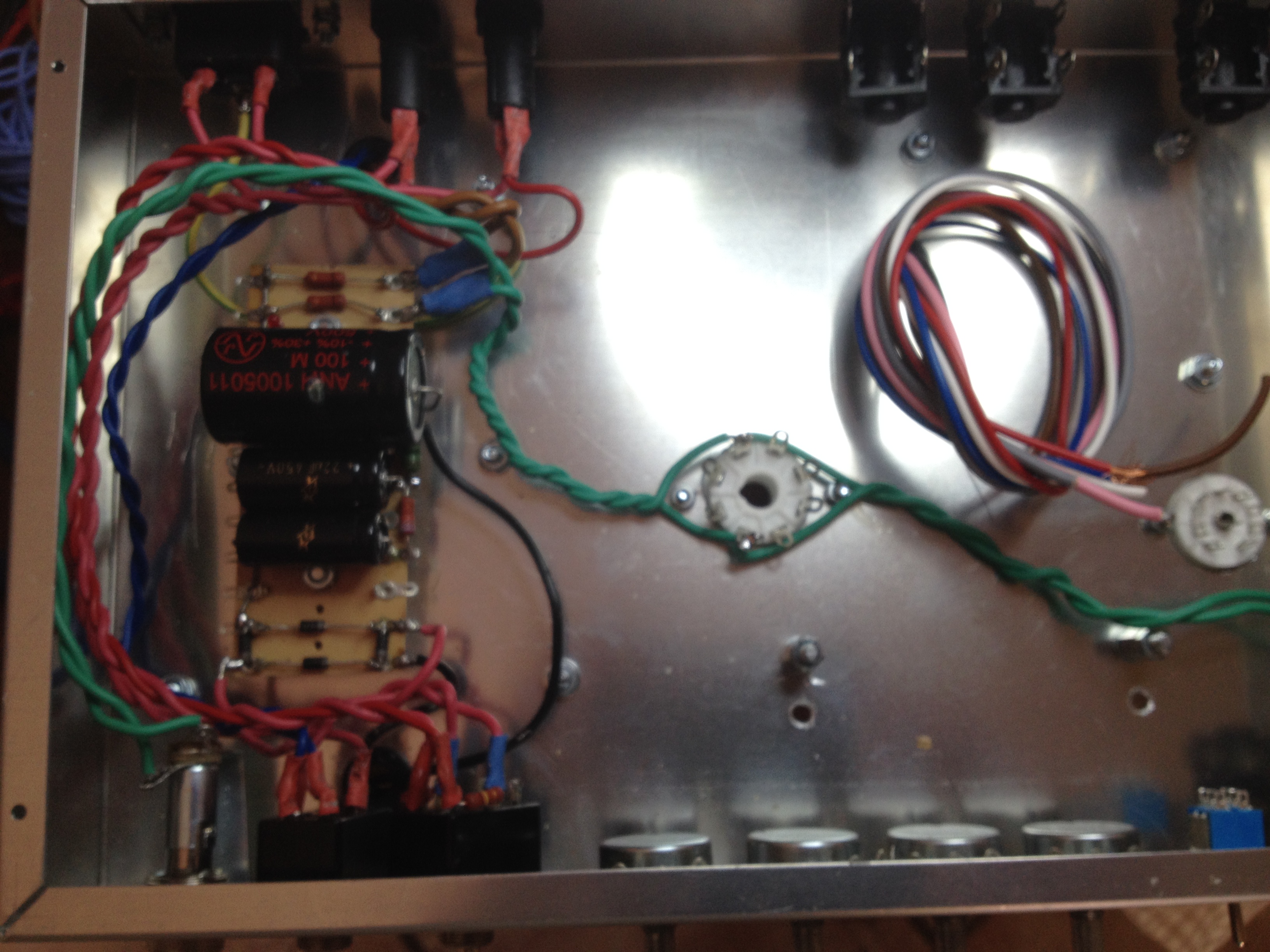

Toujours dans l'avancement du montage, je suis dans le soudage et j'ai quelques doutes concernant les résistances fournies
En effet dans la doc, on parle de 2w pour les résistances de droite sur l'image (100 ohms) et je pense que ce sont des 1 watts
Est ce qu'elles ne vont pas chauffer ?
Merci
Merci

La suite du montage :
J'en suis au câblage de l'alimentation.
J'ai un doute sur le brochage de la 12ax7 car les broches ne sont pas numérotées sur le support et comme il est plus petit que la EL84, c'est pas évident.
Est ce que peux faire un test des tensions d'alim à ce stade ?
Pour le passage des écrou de fixation de la platine d'alim, il a fallu que je donne du mou au niveau de 2 résistances sinon l'écrou ne passait pas
C'est en faisant des erreurs qu'on apprend

Tu as dans la FAQ le brochage du support pour la 12AX7, attention l'autre support est pour l'EL34 et non EL84
Et à ce stade en effet tu peux déjà faire quelques relevés de tensions si aucun fil ne reste en l'air bien sûr !

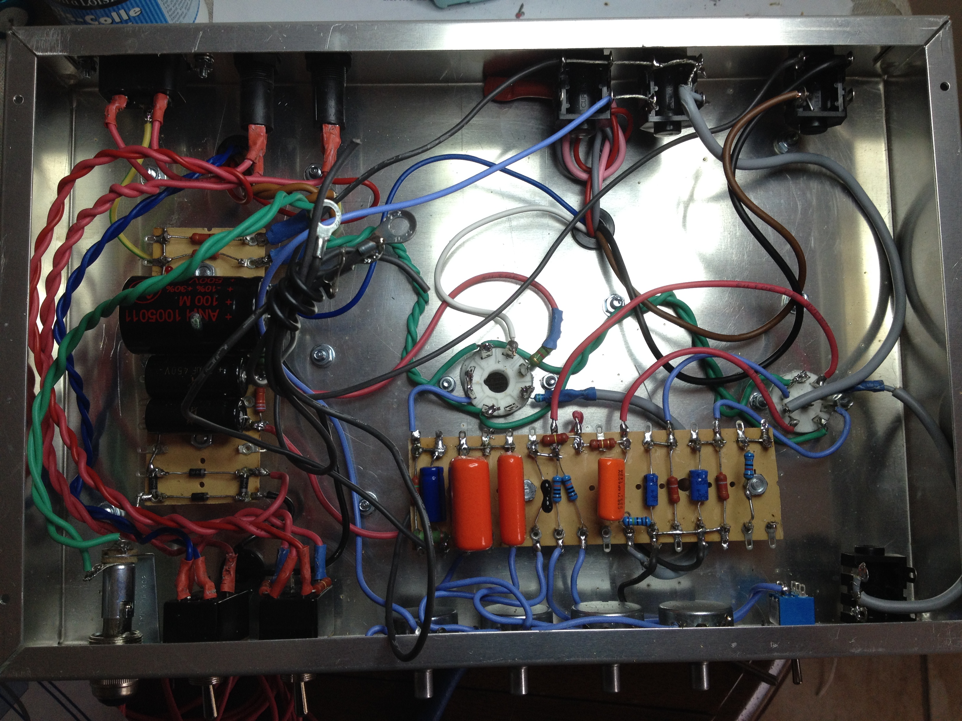

Petit suivi du montage de mon ampli. Câblage pratiquement terminé.
Reste les masses et là j'hésite. Est ce que je peux les fixer sur l'une des visses qui tient le transfos ?
Donc en commençant l'empilement par les masses proches des hautes tensions ?
J'avais fait un premier contrôle pour vérifier que les tensions de pré chauffage et les hautes tensions arrivaient bien au bon endroit
Je vais refaire une seconde vérif pour voir si le câablage est ok puis vérif des tensions comme indiqué dans la doc
Le câblage est un sacré boulot !

Hello m’sieur ! Après les tests et quand ça fonctionnera (parce que ça finit toujours par fonctionner !) faudra faire un poil de ménage dans les câbles (sans pour autant tout reprendre à zéro, bien sûr), mais je vois plein de câbles sur ta photo qu’il est facile de raccourcir et domestiquer un peu (ce que ma femme me dit à propos de ma tignasse tous les jours )pierrereeds a écrit :Bonjour à tous,

Bon après prise des mesures j'ai 450 V sur pin 3 de V1, pin 1 et 8 de V2 et sur R19, alors qu'on attend 0v
J'ai beau vérifier et re vérifier, je ne vois pas où je me suis planté.
Avez vous une idée ?
Merci
Merci
- Messages : 7361
Re: G5 plan de percage
Ouille ! Le prob (outre que ça ne va pas), c’est que des composants risquent de souffrir (C1 et C7 par exemple)
Tu t’en doutais, mais il faut encore vérifier ton câblage ! Si l’alim n’est pas reliée au reste de l’ampli, est-ce qu’elle se comporte correctement ? (bonnes tensions) ?
Ça ressemble à une rupture de masse

ben oui reste plus qu'à re re re vérifier. Ce qui m'intrique c'est que dans le schéma la pin 3 de V1 part à la masse via R14. Donc il ne devrait pas y a voir de tension et donc je vais vérifier tout le circuit de masse.
Pour bilbo_moria, l'alim me sort de tensions correctes lorsqu'elle est déconnectée du reste.
