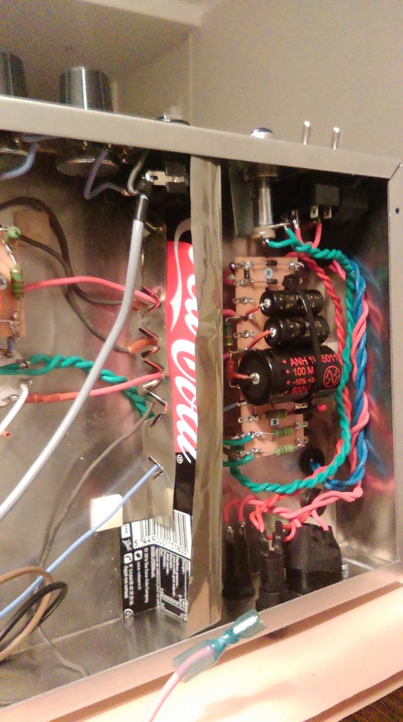

Bonjour à tous, bonne nouvelle j'ai réglé mon Pbl de Buzz en mettant un peu de coca cola dans mon ampli !
Malgré le soins pris pour éloigner au maximum les jacks de la boucle d'effet de l'alim, il faut croire que cela n'a pas suffit dans mon cas...
Allez maintenant je vais jouer un peu avec et ensuite il faudra penser a commander un HP du tolex et tout le reste pour finir le projet !
Merci encore pour tous vos conseils ! A bientôt.

Superbe !
Attention avec ta canette de coca à ne pas entailler petit à petit la gaine isolante de tes cables ! Tu les as protégé comment ?
Content que cet ampli te plaise et on attend le retour des membres de ton association avec impatience !

Merci Matthieu !
Oui pas de soucis j'ai fais gaffe, j'ai replié les bords aux endroits ou passent les câbles pour faire un rayon et pas risquer d'alimenter ma cannette en HT...
Les premiers retours suite aux essais sont plutôt bons :
