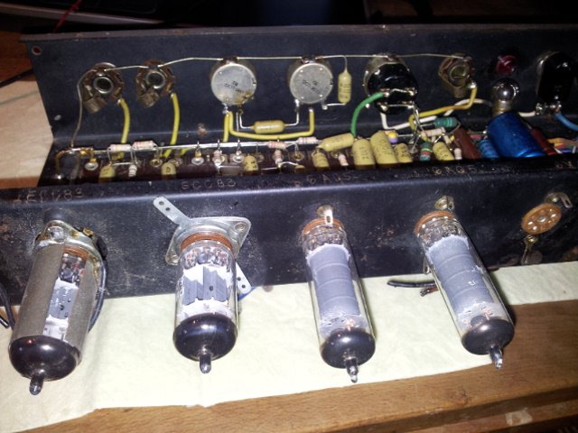

Déjà, merci pour vos réponses! je ne pensais pas en avoir aussi rapidement.
Merci Pote Gui pour le schéma, la qualité de l'image n'est pas top, j'arrive pas à tout lire mais il n'y en aura peut être pas besoin, voila des photos pour répondre à ta question. je pense qu'il y a bien ce dispositif à diode silicone dont tu parles.
Voilà je bombarde de photos, au cas ou des choses vous sautent au yeux, et pour voir à quoi il ressemble, et enfin par rapport à mon niveau de connaissance ça me va si vous ne vous foutez pas trop de ma gueule!! lol
à plus
Euh... je ne sais pas du tout, enfin sans rectifieuse je crois, désolé, j'essaye de me documenter sur le fonctionnement et les composants d'un ampli à tube,entre la vie de famille et le taf, mais je pars de très bas, alors j’espère pour l'instant que mes photos pourront répondre à ma place, j'ai démonté le transfo. Autre chose, les lampes n'avaient surement jamais été changées, alors pensez vous que ça peut venir d'un dysfonctionnement à ce niveau là? et vaut il mieux toutes les remplacer par des neuves?Ca va surtout dépendre du redressement ... Full Wave ou non, avec ou sans rectifieuse -> Diodes silicium ?

OK, merci jeff10 bien vu pour le fusible, je vais essayer de trouver. Les "condos HT" c'est les jaunes? il y en a un qui est fissuré.
Re: Ampli 15 w FBT 150
Les condensateurs électrolytiques d'alimentation sont les gros bleus, pas les jaunes. Les jaunes moutarde sont les capa de liaison.
