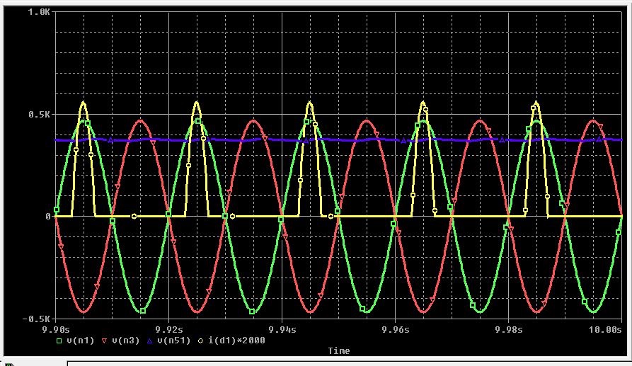

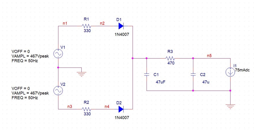

Bon, y a pas à tortiller, si tu as 18 ou 19V RMS, ton calcul est bon.

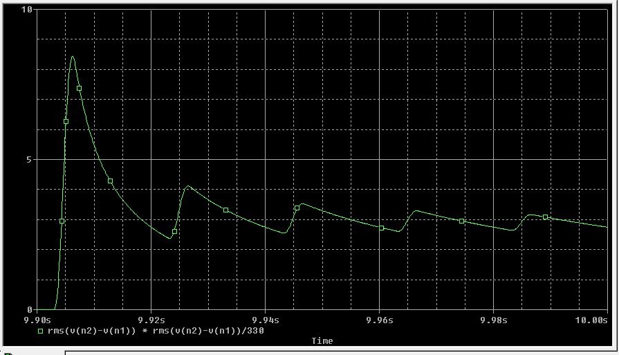

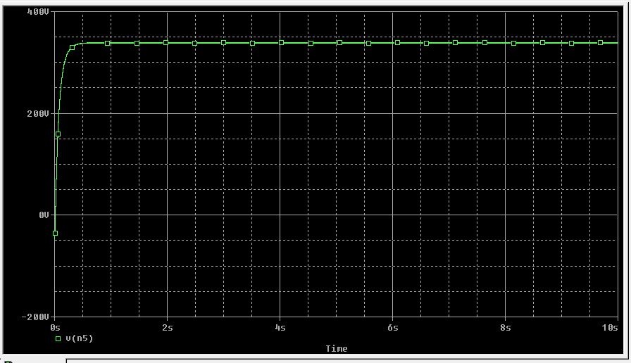

Ensuite, si tu pompes vraiment 75mA, les simulations donnent ceci (et donc, pas mal plus de tension aux bornes de tes 330Ω, peut-être que ton multimètre est un peu paumé ...) et pas mal plus de puissance dissipée ...
Voici un schéma qui en vaut un autre (les valeurs de tension du secondaire sont "peak" et correspondent à 330V AC RMS ):
Schéma : Tension redressée : La tête de la tension aux bornes de la 330R (tu pourrais regarder à l'oscillo ce que ça donne) : Soit en tension RMS : Et enfin en puissance : Bon, c'est de la simul, à distance et un poil à l'arrache, donc ça vaut ce que ça vaut

Yes! Merci bilbo pour ton aide en simulation (faut vraiment que je me décide à me mettre à LTSpice parce que ça me rendrait bien service parfois...).

Bon, j'ai simulé aussi de mon côté à partir du circuit proposé par bilbo et je tombe sur des résultats analogues... à mes relevés de tension! Je trouve 25Vac aux bornes de la résistance, soit 18Vrms. En revanche, l'oscillo m'indique comme pour bilbo une tension pic bien plus élevée de l'ordre de 72V. Donc, je me demande quand même si la mesure de 25V du mutli de mon simulateur ne serait pas déjà en rms. Car si j'osais, je dirais que 72V pic, c'est 72/rac(2)=50V rms, mais comme on a qu'une alternance sur deux, alors la tension aux bornes de la résistance est égale à 50/2=25V. Ce qui nous ferait presque 2W dissipés par la résistance. C'est cohérent avec mes observations, mais que pensez-vous de mes calculs?

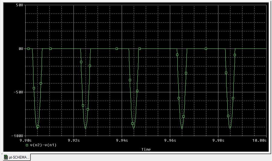

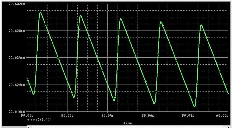

Plus sérieusement : effectivement pas évident de calculer la valeur RMS de la tension aux bornes de la résistance 330Ω, vue la tronche de la courbe (la tension RMS c'est la surface entre la courbe et l'axe des X, fastoche non ? )
En gros, la diode ne fait pas grand chose : elle commence à conduire quand le signal AC issu du secondaire du PT devient supérieur à la tension DC redressée et lissée par les capas ; c'est ce courant qui fait chauffer la résistance.
(j'ai multiplié la valeur du courant par 2000 pour qu'on "puisse le voir" sur les courbes. Quant à n51, c'est le point commun entre les cathodes des diodes et la capa, j'ai ajouté ce noeud afin de visualiser la tension DC directement après les diodes)

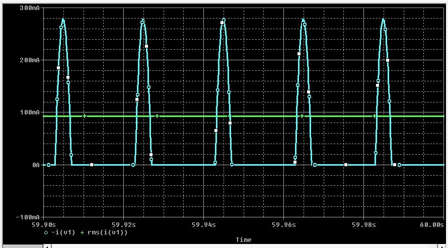

Et ce courant traversant la diode (et la résistance) est d'ailleurs celui qui traverse le demi enroulement du secondaire du PT. Selon ma simulation, je trouve 92,6mA RMS soit un facteur de 1,2 par rapport à ma consommation théorique de 75mA DC
(V1 est le demi enroulement du secondaire du PT; j'ai tracé -i(v1) pour que les courbes soient plus jolies)
(courant RMS de l'ordre de 92,6mA)
