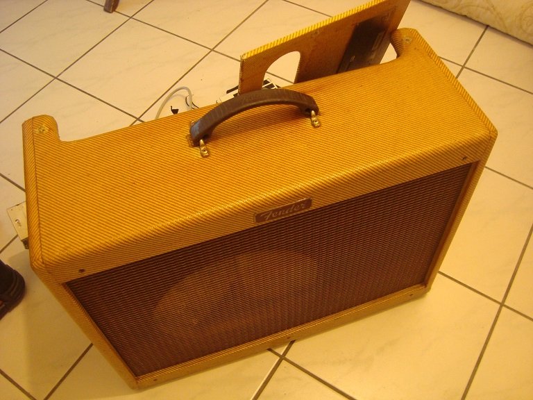

Ca fait pas loin de trois ans que je traîne un combo de Fender Blues Deluxe HS dans un carton au fond de mon garage.
Vous savez ce que c'est, on est affairé à ses occupation pro, familiales etc ... le temps passe sans qu'on ne s'en aperçoive.
Et puis récemment, j'ai repensé à cet ampli et à ce que je pourrais en faire.

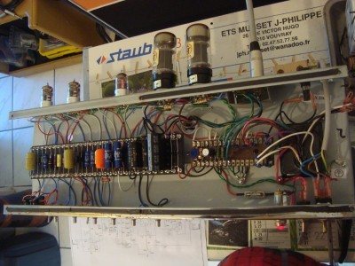

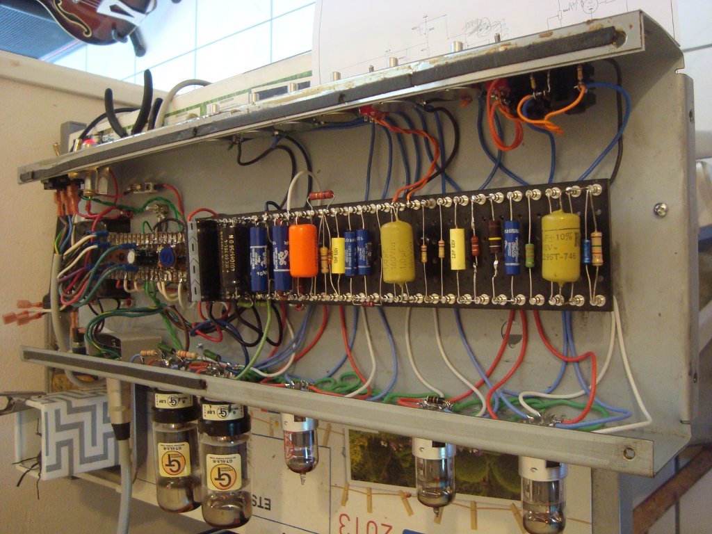

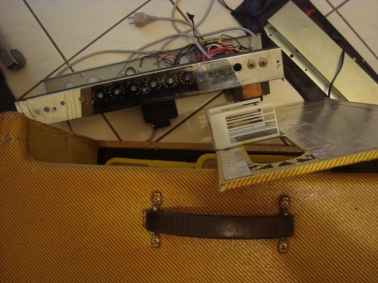

J'ai donc ressorti l'objet de son carton, l'ai entièrement démonté et fait le bilan de ce que j'avais.
J'ai récupéré dessus un transfo d'alim - à tester mais théoriquement ok - un transfo de sortie, une petite self, deux 6L6 (5881 WXT Sovtek) rebadgées GT, une 12AX7 Tung Sol RI, une 12AX7 WA Sovtek, un reverb tank accutronics 4EB3C1B, des switchs, une prise d'alim', une loupiote témoin, et quelques condos de filtrage et de liaison neufs qui devaient servir à un upgrade manqué du précédent propriétaire !
Pas de HP, mais j'ai un truc en stock qui pourrait bien faire l'affaire.
Les PCB étaient bien salopés. Au niveau fixation du châssis il va aussi falloir que je remette les choses au propre car le précédent propriétaire a fait de la belle merde en fixant tout avec des vis Parker ... :thumbdown:
Je vais sans doute en faire un canal reverb de type Blackface avec mes p'tites modifs comme j'aime bien. ... on va faire ça tranquillement.

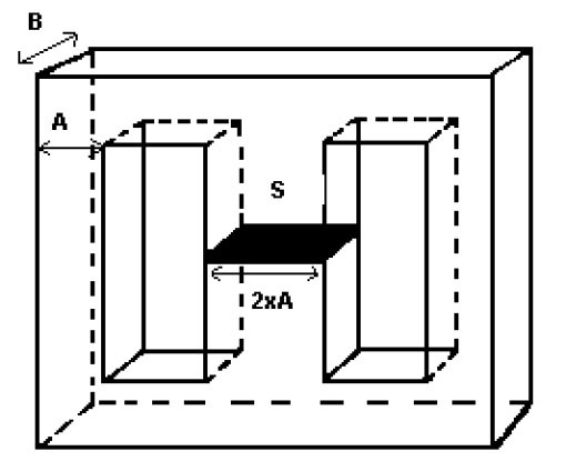

Le principe est de déduire dans un premier temps la section ( S ) du noyau traversé par la totalité du flux.
Difficile à expliquer sans le petit schéma du PDF voici donc un schéma pour vous aider à comprendre.
Il me faut donc définir S !
S = ( A x 2 ) x B
Sur le transfo j'ai mesuré A = 1.7cm et B = 4 cm.
Ce qui nous donne S = ( 1.7 x 2 ) x 4 = 3,4 x 4 = 13,6 cm²
P = (S / 1,1)²
Ce qui nous donne P = ( 13.6 / 1.1 )² = 12.36² = 152,85 VA
On va arrondir à 153 VA.

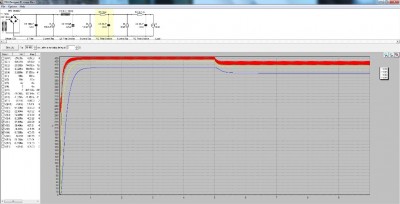

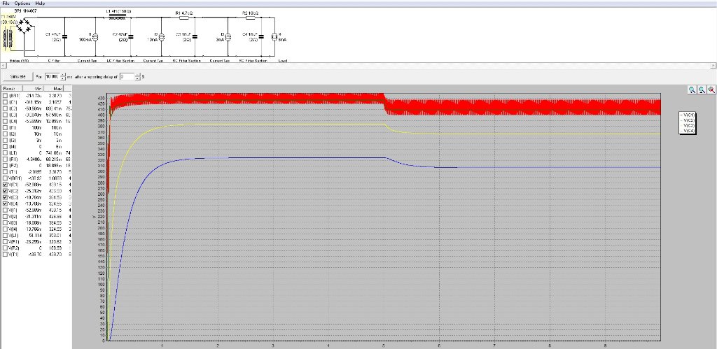

Je suis allé un peu plus loin en commençant l'étude de l'alimentation générale de l'ampli.
Pour ce faire j'ai utilisé le bon vieux logiciel PSU Designer.
Pour l'utiliser au mieux il me faut connaître la résistance du primaire du transformateur mesurée à 16 Ohm.
Pour rappel, j'ai récupérer une self dans le Blues Deluxe dont la valeur m'est connue car chez Fender très généralement ils utilises toujours le même type de self de 4H. j'ai pu mesurer sa résistance qui est de 160 Ohm.
J'ai donc rentrée mes paramètres pour le transformateur dans PSU avec :
- U (à vide) = 340V
- R primaire = 16 Ohm
- R secondaire 45,2 Ohm
Ce qui donne une impédance interne globale d'un petit peu plus de 80 Ohms.
J'ai donc intégrée mon redressement par pont de diodes silicium, une première cellule de filtrage C/L/C puis deux cellules R/C.
J'en ai profité pour préciser ma consommation nominale pour chaque étage ainsi que la consommation maximum sachant que :
Ia nominale = 100 mA
Ia max = 150 mA
Ig2 nominale = 6mA
Ig2 max = 16 mA
Valeurs prises sur datasheet pour des 6L6 / 5881 pour une polarisation push-pull classe AB1
Pour le préampli, je n'ai pas encore présenté le schéma mais il y aura :
2 x 12Ax7 polarisées de manière relativement standard pour des étages de préamplification pris en sortie du dernier filtre R/C donc je compte 4mA
1 x 12AT7 pour le déphaseur, dans les 4mA
1 x 12AT7 pour driver un Reverb Tank repris sur la même tension que les grilles écrans, environs 4mA aussi.
Voilà ce que ça donne pour l'alim.
Mes calculs et prévisions semblent suffisamment corrects puisque ça correspond aux données de tension d'alimentation des 6L6 fournies par Fender sur le schéma du Blues Deluxe, au moins pour les valeurs nominales !
Bilan théorique des tensions nominales :
A+ = 430V
B+ = 427V
C+ = 420V
D+ = 400V

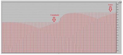

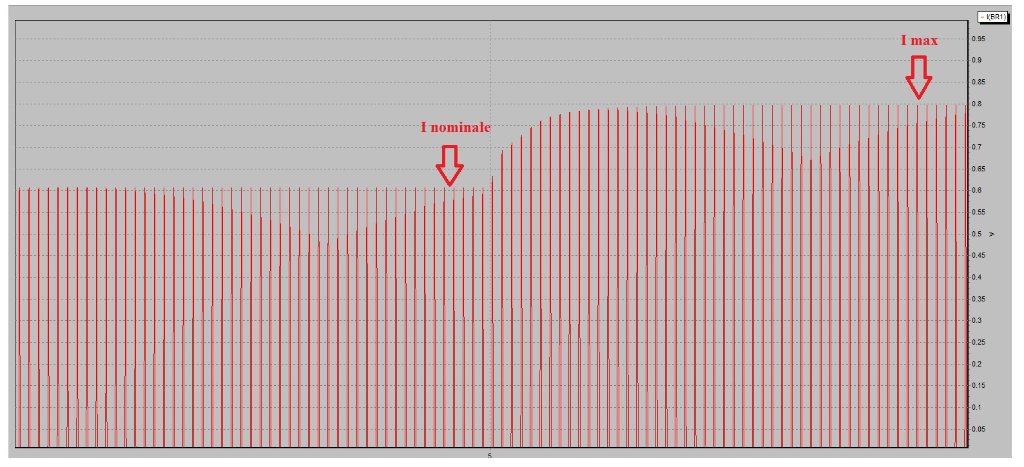

Profitons en pour évaluer dans la simulation le courant à fournir par le transformateur d'alimentation et vérifier si nos estimations lors de sa première étude sont proches.
Pour rappel on avait estimé une puissance globale de 153VA avec environs 20VA pour le chauffage, on néglige le BIAS qui est très faible car quasiment pas de consommation en courant, ce qui laisse 133VA pour la HT.
On peut lire en valeur nominale des pics de courant 0,6A et en valeur max des pics à 0,8A.
Un petit calcul simple va nous permettre de définir la valeur moyenne efficace de ce courant.
0.6 / 1.41 (racine carrée de deux) = 0.424
On se retrouve donc avec 424mA
Rappelez-vous dans l'étude du transfo nous avions déduit 415mA. On est dans les clous à presque 99%.
Pour le courant max ça nous donne.
0.8 / 1.41 (racine carrée de deux) = 0.567
Alors 567mA devrait idéalement être la valeur sur laquelle on s'appuie pour calibrer un transformateur d'alimentation. Mais chez Fender et pas mal d'autres constructeurs, on s'appuie régulièrement sur la valeur du courant nominal principalement pour des raisons de coût mais aussi parce que depuis toujours, ça a plutôt bien fonctionné ainsi et qu'on utilise rarement les amplis constamment à fond. De plus la guitare fonctionne sur des appels de courant répétés plus que sur un signal constant très long. Ce type de matériel supporte généralement des niveaux de tolérance allant de 20 à 30%. D'autre part le SAG peut-être considéré comme un phénomène avantageux tant qu'il ne conduit pas à la surchauffe excessive du transfo ni à sa saturation magnétique.

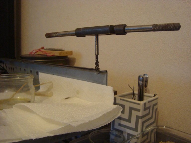

Petite étape mécanique délicate, il s'agit ici de repercer et de tarauder à un diamètre et à un pas métrique supérieur les trous de fixation du châssis puisque, comme expliqué plus avant, le propriétaire précédant à tout saloper, et les vis de fixation d'origine et les trous.
Les vis d'origines étaient sur une valeur de Pouce UI d'environs 4/25 ce qui correspond environs à un peu moins de 4,1mm.
J'ai donc choisi de m'orienter vers des vis métrique de 5mm lesquels ont un pas de 0.8mm de profondeur ce qui implique donc un perçage à 4,2mm.
Une fois les perçages à 4,2mm effectué j'ai donc taraudé à 5mm, opération toujours délicate car un taraud est un outil à la fois très dur mais aussi de fait très cassant. Il faut y aller très progressivement et en prenant soin de bien se positionner le plus perpendiculaire possible tout en lubrifiant régulièrement.
Taraudage Châssis
Taraudage Châssis
J'ai percé puis taraudé douze trous ce qui m'a pris environs deux heures mais tout s'est bien passé !

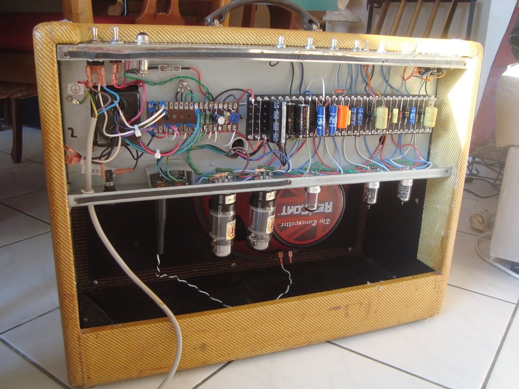

Finalement j'ai changé d'avis. Ca a pris le temps nécessaire ... le confinement m'a permis finalement d'avoir enfin le temps de m'y pencher sérieusement et j'ai opté pour un style résolument différent ne voulant pas faire doublon avec un autre ampli que j'ai déjà fait et faisant sens avec mes nouveaux besoins pour mes projets musicaux à venir.
Je vous présente donc The Tweexi mélangeant comme son nom l'indique le meilleur de deux styles d'amplis célèbres, Tweed et Plexi.
Un canal de préampli d'inspiration Twin et Bassman Tweed de 1959 - 5F6A et 5F8A - couplet à un second canal de préampli typé Marshall Plexi JTM50.
J'ai ajouté une option commutable par switch Boost Super Lead pour accéder aux sons d'un 1959SLP et une autre pour associer les deux canaux ensembles comme aimait le faire Jimi Hendrix et quelques autres guitaristes célèbres ce qui rajoute une pêche, un grain et une dynamique énorme.
Le tout est suivi d'un étage de puissance d'inspiration Bassman/JTM45. Le meilleur des deux mondes, je vous disais !!!
9 Mois pour accoucher enfin un beau bébé !
Quelques photos.
Parlons technique et mesures.
Pour un transfo d'alim câblé en 230V et un secteur à 238V :
A+ 442V
B+ 440V
C+ 399V
D+ 342V
A noté que j'ai un peu modifier mon alim comme telle pour avoir des valeurs correspondant à la nouvelle direction ayant pris mon projet.
On est bien dans les clous tenant compte des 3,4% de différence que répercute mon secteur à 238V.
Mais j'ai préféré choisir un câblage du transfo d'alim à 230V car suivant les endroits où on se trouve on peut avoir entre 220V et 240V alors j'ai choisi de couper la poire en deux.
Le transfo d'alim se comporte comme nous pouvions l'attendre.
J'ai mis les 6L6GC qui m'avaient été fournies par le propriétaire précédent ainsi que la Tung Sol RI en V1, la EH WA en V2 et une JJ ECC803S (long plates) qui me restait en stock en V3.

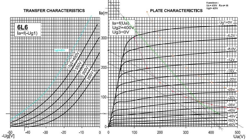

Le BIAS des 6L6GC est le suivant :
-46V pour 82,5mA - soit 41,25mA par tube - pour une tension d'anode de 440V et une tension sur les G2 de 437V environs.
C'est un BIAS assez chaud mais ça reste sans risque pour les 6L6GC.
J'ai eu la flemme de retracer une droite de charge mais je me suis basé sur celle-ci que j'avais tracée pour un autre projet et qui rentre à 98% dans les clous.

Salut Pote Gui!
Merci.
Pour le schéma, j'ai quelques petites "trouvails" perso dedans, je préfère me le garder car j'ai des projets avec.
:wink:
Mais globalement, je n'ai pas inventé le fil à couper le beurre et 99% se trouve sur le net dans les schemas Marshall et Fender.
Il te suffit de suivre cette description qui dit tout :
Un canal de préampli d'inspiration Twin et Bassman Tweed de 1959 - 5F6A et 5F8A - couplet à un second canal de préampli typé Marshall Plexi JTM50... Le tout est suivi d'un étage de puissance d'inspiration Bassman/JTM45.
Pour le reste tu sauras bien régler tout ça à tes goûts.
:wink:
bilbo_moria a écrit : 17 mai 2020, 20:40 Ah yes, beau projet !
Ce serait un bon plan de dégotter un Blues Deluxe ou Hot Rod quasi HS pour une bouchée de pain afin de développer son propre ampli !
Merci Bilbo !
Je n'en suis pas à mon premier plan récup' sur base d'ampli à lampes sur PCB ou à transistors HS si tu te souviens bien ... :wink:
Ca demande un peu de temps de réflexion et de patience pour trouver des solutions d'adaptation sur la base de l'ampli trouvé mais souvent il y a moyen de se faire un chouette combo à ses goûts pour pas très cher.
Là je suis bien tombé dans l'ensemble même si le proprio de l'ampli était un sacré sagouin qui avait bien tout défoncé, PCB mais aussi au niveau du châssis qui avait été mal mené ... même légèrement déformé ... je ne sais pas comment le type à pu faire ça ! :mrgreen: Heureusement les transfos et la self s'en sont sortis indemnes et le châssis était quand même "sauvable" avec un peu d'expérience en "mécanique".
8-)
