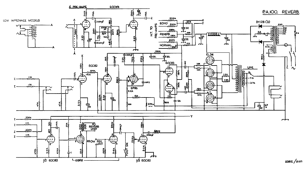

Suite à un ancien post résolu concernant le même ampli, je reposte un sujet car je rencontre un autre gros problème, je vous explique : l'ampli à été entièrement retubé, réglage de bias ok (environ -33v), tous les condos électrolytiques sont neufs, jusque là tout va bien et l'ampli fonctionne correctement sauf que... à partir d'un certain volume (c'est à dire environ 4/10), le son commence à se dégrader et il y a des sortes de perturbations comme si le son réagissait au coups de médiator sur la guitare et si j'insiste cela fini par un buzz continu et il faut éteindre l'ampli....
Je ne sais pas si j'arrive à correctement expliquer mon problème mais en gros si je joue de faible volume jusqu'à environ 3/10 tout va bien mais au delà il se produit comme un court-circuit.
Je suis dérouté car c'est la première fois que j'entends en phénomène pareil sur un ampli et après des jours de recherche je ne sais pas du tout d'où vient le problème.. j'ai une suspicion envers le transformateur de sortie mais avant de changer cette pièce qui est quand même coûteuse je souhaiterais avoir votre avis
Merci à vous d'avance pour vos précieux conseils.
Voici le schéma (pas de super qualité mais visiblement il n'y a que ça sur le net).
Selmer PA 100 de 1974

Ça m'a tout l'air d'un problème d'oscillation (pas de bol)... C'est une oscillation dans le grave ou l'aigu? Si le phénomène ne se produisait pas avant, c'est peut-être un tube foireux, ou un condo d'alim qui découple mal... Je vois qu'il y a une boucle d'effet (enfin un point d'insertion) avant l'ECC82, et coup de bol, un potar de volume pas loin derrière (avant l'EF86). Tu peux toujours voir si en entrant à cet endroit le problème persiste ou pas ; ça éliminera toujours une partie du circuit.
Est-ce moi ou il y a un couplage direct entre l'EF86 et le PI?

Effectivement Pote Gui ça ressemble vraiment à un problème d'oscillation, cela se produit dans les graves particulièrement.
Alors le problème c'est que je ne sais pas si cela se produisait avant car j'ai récupérer l'ampli avec des tubes rincés et je n'ai pas testé à fort volume avant le retubage complet....
J'ai interverti plusieurs tubes (puissance et préamp) et toujours le même phénomène, j'ai essayé de me mettre en 4 ohm au lieu des 8 ohms (je teste sur un HP de 8ohms) et l'oscillation arrive plus tard dans cette configuration.
Je vais checker quand même tous les condos d'alim même si je l'ai déjà fait on ne sait jamais.
Ok je vais regarder pour le point d'insertion de la boucle d'effet comme tu dis cela pourrait me faire avancer
Oui effectivement tu as raison il y a un couplage direct entre l'EF86 et le PI.

Très bonnes suggestions de Pote Gui. Après, ce peut-être une soudure foireuse (auquel cas ça se produirait quand la tête est soumise aux vibrations du cab) ou un composant qui a vieilli (une résistance d'anode ou un truc du genre), et là, faut vraiment tomber dessus pour corriger le dysfonctionnement.

Si ça change qqchose de modifier l'impédance de sortie, alors il faudrait peut-être jeter un coup d’œil à la boucle de CR entre l'OT et l'EF86 (vérifier les composants, leur valeur, les tensions, etc...). Mais comme tu ne changes pas l'impédance du hp, ce peut-être aussi que tu modifies la charge des tubes de sortie. Pourquoi cela impacte-t-il ton problème, je l'ignore...

Au cours de tes travaux, as-tu dessoudé les fils du primaire du transfo de sortie qui vont aux anodes ? Si oui, les as-tu remis dans le bon sens ? Si tu les as inversés malencontreusement, la CR devient une réaction ! Débranche le fil de CR au secondaire et vois si ça se produit toujours.

Pote Gui : Ok je vais jeter un oeil sur la boucle de CR, j'avoue que la notion de boucle CR est encore un peu floue à mon stade mais pourrais tu me dire comment trouver la boucle de CR sur le schéma ?
Rimlock : Non je n'ai pas touché aux fils primaires du transfo OT mais par contre je vais vérifier/intervertir pour voir si cela change quelque chose, par contre question bête de débutant mais où se trouve le fil de CR au secondaire pour que je puisse le débrancher ?

Le fil de CR part de l'enroulement 16R du secondaire du transfo de sortie et arrive dans les parages de l'EF86 au niveau de deux résistances (600R et 15k apparemment).

Me voilà de retour de déplacement et sur la bestiole maudite... alors je viens de débrancher la boucle de CR en dessoudant la résistance 15k (qui normalement est reliée avec la 100ohm et la 2.2k de la boucle de CR, résultat un léger souffle est apparu et même phénomène (qui se produit encore plus tôt en terme de volume).
Je viens également de vérifier tous les composants de la boucle CR (résistances et condo) et tout va bien de ce point de vue là....
J'ai remarqué que j'ai une résistance de 680 ohms à la place de la 600 ohms sur le schéma (toujours dans la boucle de CR) mais j'imagine que cela n'a pas vraiment de conséquences...
Par contre j'ai une question qui me turlupine (je précise que l'ancien proprio à changer lui même tous les condos de puissance/filtrage et je ne connais pas ses connaissances en la matière...), je vois sur le schéma que ces condos sont des 32uF or visiblement il a changé ces condos par des 32+32uF, je suis encore un novice donc c'est moi qui déconne ?.....

Les condos 32+32µF sont en fait deux condos de 32µF en un. Il a donc dû s'en servir pour remplacer plusieurs 32µF avec un même condo. Regarde où vont les fils, soit curieux et tu comprendras!
Re: Bug à fort volume Selmer PA 100
Tu as raison Pote Gui mais ce que je ne comprends pas c'est que j'ai 8 trous sur le châssis pour l'emplacements des condos qui correspondent sur le schéma à savoir : 6 x 32uF et 2 x 16uF de mémoire) et au lieu j'ai 6 x 32+32uF les 16uF sont corrects apparemment).
Ah? Curieux en effet... Regarde comment ils sont câblés et on en saura probablement un peu plus ensuite...

Ok Pote Gui je vais regarder ça c'est quand même étonnant.... cela pourrait avoir une incidence sur mon problème ?
