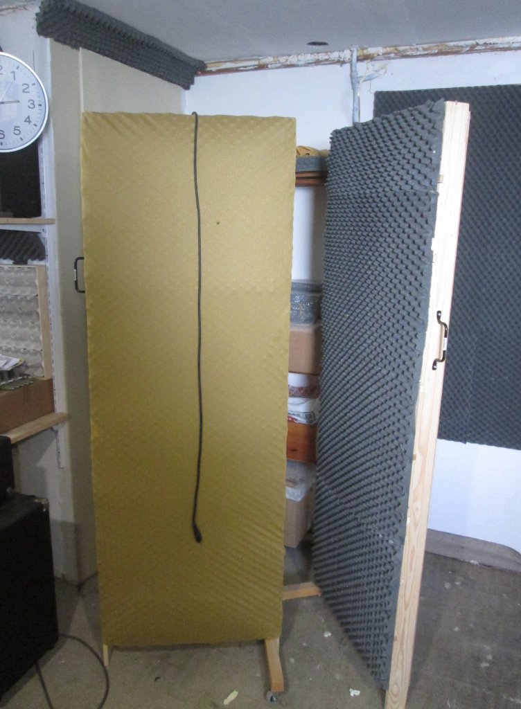

En fait j'ai placé les mousses pour que mon écoute via les enceintes soit propre, Donc c'est quelques plaques au plafond à mi distance entre les enceintes et ma chaise et quelques autres sur le mur du fond (derrière moi). Je me suis fait aussi des panneaux de la dimension d'une porte, cadre en tasseaux de 15x100 rempli de laine de roche et recouverts de mousse d'un coté (absorbant) et d'une plaque d'isorel bien lisse de l'autre (réfléchissant), que je peux déplacer, par exemple les mettre en V derrière un ampli. Sinon, j'ai un ampli de test (Bandmaster Silver et cab 2x12) et une AB-box pour pouvoir comparer avec un autre ampli. Comparer avec un son que tu connais parfaitement c'est le mieux je pense.
