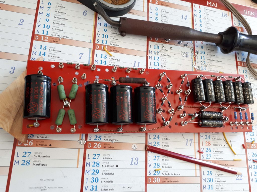

Ton problème de soudure vient peut-être de ta soudure... Essaye d'en changer. Plutôt que de les passer à la paille de fer, essaye de les passer à l'alcool pour les dégraisser. Mais à mon avis, c'est le flux de soudure qui ne va pas.

Merci ! Ok je vais tester le dégraissage ; pour la soudure, j'en ai essayé 2 plombé qui d'habitude marche sans problème, même résultat. Je vais voir si je retrouve ma sans plomb pour tester aussi .

Ah, je galère parfois également pour les soudures sur Turrets, j'ai pourtant une station qui a la patate (enfin, j'espère) et de la "bonne" soudure (enfin, j'espère). Du coup un coup de lime sur le dessus, ça aide (mais pour souder les fils autour, galère)

Bon j'ai testé le dégraissage : pas de mieux; du coup j'ai passé les tourrets au papier à poncer (légèrement) histoire de voir le laiton sous le nickelage (?) par endroit : la soudure prend beaucoup beaucoup mieux , aucun problème pour souder les gros composants avec le fer 80W et même avec mon fer 30W, pour des petits fils ça le fait (avec de la patience)bilbo_moria a écrit : ↑04 avr. 2020, 17:57 Ah, je galère parfois également pour les soudures sur Turrets, j'ai pourtant une station qui a la patate (enfin, j'espère) et de la "bonne" soudure (enfin, j'espère). Du coup un coup de lime sur le dessus, ça aide (mais pour souder les fils autour, galère)

Bonjour !
Bon le projet avance Depuis que la soudure prend , ça va mieux !
Donc j'ai pu monter les composants : Je travaille à recoller le tolex sur le châssis bois. Je le recolle à la colle à bois, ça marche bien.
J'ai également fini de câbler la plaque dans le châssis et j'ai fait un premier test de mise sous tension
Rien n'a cramé, pas de fumée, après c'était un test sans tube et sans charge et en stand-by donc pas de tension sur G2.
Bilan plus que partiel :

Bilan des essais :
+L'ampli fonctionne bien, le son qui sort est propre, les potentiomètres ne craquent plus
+La puissance est au rendez-vous, sans atténuateur, on peut jouer à un volume "salon" en le mettant sur 1,5 / 10 après ça fait vibrer le sol
+Les contrôles réagissent bien, tone-stack et contrôle de présence.
+Les entrées sont bien différenciées : la low et la high sont bien à des niveaux différents mais les 2 voies sont identiques en niveau .
+La température de l'ensemble me semble correcte.
+Le stand-by fonctionne très bien, une découverte pour moi.
- Le point négatif pour moi reste le souffle. J'ai mené une petite enquête:
* Si je débranche la carte préamp, le souffle disparait et l'ampli devient silencieux (seul reste un mini-minironflette) => L'étage de puissance est silencieux
* La carte me semble bien bruyante (souffle type bruit blanc) même avec les volumes à 0 et les entrées à la masse.
* De plus le souffle est modifié par le tone-stack et le bouton de présence. Si on augmente le volume (mais l'entrée toujours à la masse), vient se superposer le bruit 'classique' d'un ampli à gain mais à vide => Le souffle proviendrait d'un composant entre les premiers étage et le tone stack ?
Je me pose des questions sur ce souffle ...
Est-ce typique d'un gros ampli 100W type Marshall ? Un SLP59 est-il bruyant à vide,volume sur 0, sans guitare branchée ?
Je vais devoir étudier le précieux plan du 'Maquis' de martin_rotsey (encore Merci ).
Plus j'y pense et plus je me dis que quelque chose ne va pas (capa de liaison ? Transistor BC208 ? ...) A suivre ...
Ps : va falloir tout re-démonter ..
J'ai entièrement re-démonté l'ampli pour changer tous les potentiomètres de façade et changer 3 résistances d'alimentation et installer les 2 résistances d'OT.Pote Gui a écrit : ↑23 avr. 2020, 9:57 Bon alors, dans l'ordre :

4. Pour diminuer la tension à l'anode des EL34, tu dois agir sur la partie "haute" de l'alim seulement. Une résistance en série, au vu de la chute de tension va être importante, peut-être impacter le son de l'ampli (effet de pompe lors de gros appel de courant), et être de bonne taille pour dissiper l'excès de tension en chaleur ! En série avec le CT de l'OT si on part avec 100mA de conso, il te faut une résistance de 750R/15W pour faire chuter de 75V, ce qui te ramènerait dans les clous (864-75=789V) . La tension sur les g2 n'est pas un problème (450V max).
Une autre solution consisterait à placer une résistance sur chaque branche de l'OT, mais il faut donc multiplier par 2 sa valeur (1k5) mais diviser par 2 aussi sa puissance (7W).
J'ai monté 2 résistances de 1k8 sur les branches de l'OT Ca me semble bien satisfaisant, la tension d'anode est descendue à ~800v (mesure en cours) et la tension G2 est à ~400V avec 20/22mA de polarisation.
As-tu mesuré la tension de chauffage ? Le problème vient peut-être du fait que le PT n'a qu'un enroulement 220V alors que notre secteur est plutôt de l'ordre des 235V de nos jours...
Alors paradoxalement, la tension de chauffage est même basse un peu moins de 6.2v.
5. Installer un potar en amont de l'ECC83 ? Pourquoi pas, et bien que l'architecture de ce PI me laisse perplexe pour l'instant, ça ne coûte rien d'essayer !
A voir par la suite.
