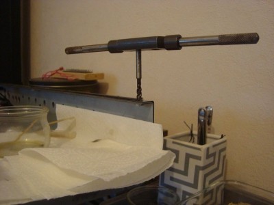

Petite étape mécanique délicate, il s'agit ici de repercer et de tarauder à un diamètre et à un pas métrique supérieur les trous de fixation du châssis puisque, comme expliqué plus avant, le propriétaire précédant à tout saloper, et les vis de fixation d'origine et les trous.
Les vis d'origines étaient sur une valeur de Pouce UI d'environs 4/25 ce qui correspond environs à un peu moins de 4,1mm.
J'ai donc choisi de m'orienter vers des vis métrique de 5mm lesquels ont un pas de 0.8mm de profondeur ce qui implique donc un perçage à 4,2mm.
Une fois les perçages à 4,2mm effectué j'ai donc taraudé à 5mm, opération toujours délicate car un taraud est un outil à la fois très dur mais aussi de fait très cassant. Il faut y aller très progressivement et en prenant soin de bien se positionner le plus perpendiculaire possible tout en lubrifiant régulièrement.
![DSC02482.jpg (66.5 Kio) Vu 10878 fois Taraudage Châssis](./download/file.php?id=2832&t=1&sid=5e0bacab9d674d4048753d76ec815cf7)
- Taraudage Châssis
J'ai percé puis taraudé douze trous ce qui m'a pris environs deux heures mais tout s'est bien passé !
