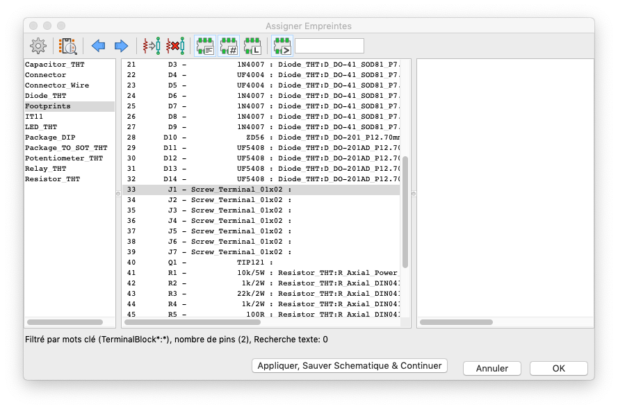

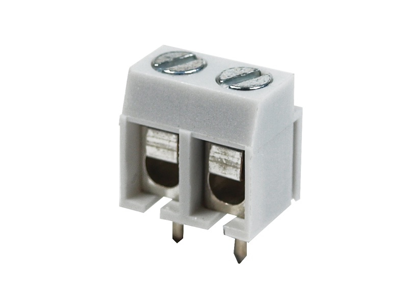

Bref, je recherche ce "footprint" pour ce connecteur (je suis sous Kicad V5). De votre connaissance, est-il en standard (et si oui, comment s'appelle-t-il ?) ou bien faut-il chercher dans la bibliothèque G5 (et je vais m'arracher les cheveux car à chaque fois j'oublie comment qu'on fait pour l'intégrer à son projet :mrgreen: )
Merci !

Nan, y'en a pas sur Kicad. Tu peux en trouver sur Grabcad en cherchant "Terminal block".
J'y ai trouvé ceci : https://grabcad.com/library/screw-terminal-4
Ensuite tu télécharges après avoir créé un compte, naturellement.
Tu te crées n'importe où un dossier 3D où tu sauvegardes tes fichiers .step ou .wrl
Tu vas les chercher à partir du pcb en sélectionnant l'empreinte du composant directement sur la carte sur laquelle tu travailles, puis en tapant E (raccourci clavier pour les propriétés de l'empreinte).
Tu vas dans l'onglet "Paramètres 3D" et tu cliques sur l'icône dossier. Là tu retrouves ton dossier 3D précédemment créé et tu charges le fichier qui va bien. Tu vires l'autre modèle 3D suggéré par Kicad en cliquant sur corbeille. Et voilà !

Ah, pardon, j'ai cru que tu cherchais à faire du 3D. Pour les empreintes, dans la librairie "Terminal Block", tu as "bornier-2" au pas de 5,08mm.
Bornier.pdf
(706.38 Kio) Téléchargé 423 fois
Re: Kicad bibliothèques et 3D
Ah, ok, merci ! (du coup, j'ai fini par faire fonctionner ma propre empreinte)
