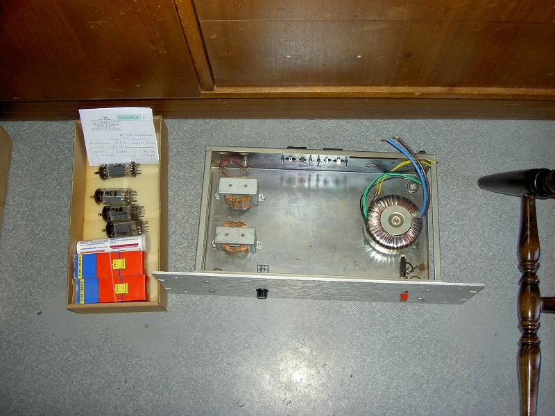

l ampli sur la base EY 88 & ECL 805 étans finis a 90% ( j attend mon transformateur torique d alimentation BT / HT ) , je continu sur mes projets farfelues
pourquoi utiliser ce tube ...bien a priori , il ressemble tres étrangement coté électrique a une EL 84
du coup , je donne les relevées des 2 tubes
EL 84 :
Va 300 V= max , Pa 12 W max , Vg2 300 V= max , Ik 65 mA max .
EL 508 :
Va 400 V= max , Pa 12 W max , Vg2 275 V= max , Ik 100 mA max .
en partant sur ces relevés , et d apres la doc en montage SE de base a 250 V= , on peut obtenir des perfs similaires .

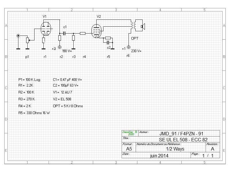

j ai 2 tubes disponibles en EL 508 , 1 tube ECC82 ( 12 AU 7 ) , je vais donc monter un nouvel ampli sur cette version de tube
ampli stéréo avec 1 ECC82 & 2 EL508

ta resistance de cathode n'est pas assez haute , avec les 508 tu peut monter a 20....25V sans probleme ! pour la charge un 2k5 ... 3k primaire seras bien , tu te mefieras de pas dépasser la puissance g2
tu doit pouvoir obtenir plus de 10W 5% disto sans probleme !

Je pense que ça marchera mieux avec le condensateur de liaison entre la charge du driver et le tube plutôt que directement sur la HT.
Ton potar de 100kΩ log, je mettrais plus volontiers un 47kΩ pour éviter de créer un passe bas avec les capacités parasites de la triode d'entrée, j'ai pas calculé mais ça coûte rien.

celle de la 508 !Hotamp , sur quel cathode , celle de l ECC81 ou celle de l EL 508

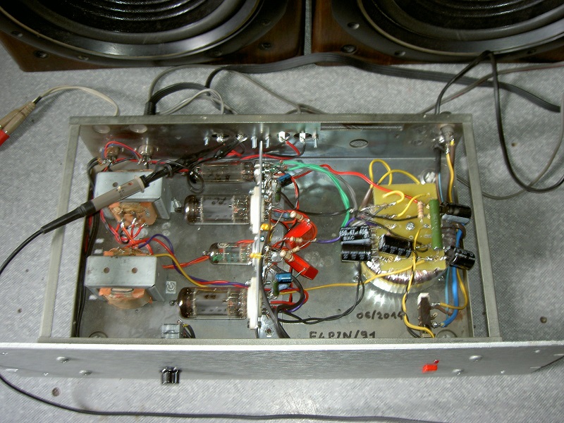

apres avoir finis mon ampli sur la base EY 88 & 2 ECL 805 , j ai fait des mesures et test sur celui ci .
je limite la tension HT a 200 V= car d apres la doc , le tube fonction tres bien sous 190 Va a 190 G2 .
j ai donc fait quelques relevés sur 175 Va env. avec un TRS de 5 K/8 Ohms .
a 1 Khz pour 8 Ohms , 0.775 mV d entrée BF , j ai 3 W , sans CR de 2 K , j ai plus de 4 W mais les signaux deviennent instables .
j ai poussé l ampli jusqu a 225 Va pour avoir 3.51 W sur le meme montage ( pas intéréssant vu que le pré ampli du test est une 12 AX7 / ECC83 ) et les mesures sur la 12 AT 7 ne donne pas un gain tres significatif en plus .
seul point noir que j ai pas résolu , l alim HT avec le montage CRC , j ai un beau " Plop " quand je coupe le secteur 8O , enfin , j ai pas de résidu ce qui voudrait peut etre dire que ce " Plop " est peut etre ailleurs .
voila , c est pas au top mais on peut toujours faire mieux

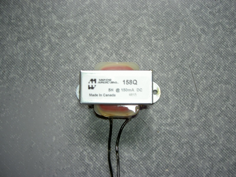

hello ,
j ai mis la photo de la self utiliser sur la partie alim HT , l ampli n as même plus un poile de souffle , le CRC est donc devenu un CLC avec moins de capacité et avec le tube 12 AT 7 en préampli me permet d avoir 2 x 4.5 W
comme quoi , doucement mais surement
