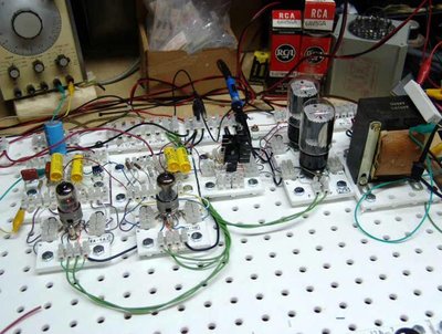

J'ai aussi fabriqué un bidule similaire mais plus orienté 'breadboard', avec des connecteurs à vis, de petits pcb avec les sockets soudés (aussi avec connecteurs à vis), faceplate multi trous pour y mettre les potards...
Mon alim HV peut débiter de 0 à 600V @ max 400ma, celle pour les filaments 6.3V (ajustable au poil selon les tubes utilisés) @ max 6A, et une autre pour le bias ajustable de -60V à 0V, en fais me reste qu'à trouver un transfo 5V pour lorsque je veux utiliser une lampe redresseuse.
Très pratique ce truc en tout cas, je suis content de voir que d'autres si adonne aussi

Ah, yes super! Je serai curieux de voir des photos avec les connecteurs à vis que tu as utilisés si tu as le courage et le temps de les faire!

Bah ouais sans prob j'en ai sûrement déjà, le temps de retrouver ça..
Petite correction, de -60 à -5V (environ), j'ai tout de même mis une résistance statique en série avec les potards d'ajustement! J'ignore pourquoi j'ai écris 0V, probablement la joie de retrouver de vrais passionnés d'ampli à lampes!

Et voilà pour les photos.
Les trois barres noires sont des 'ground bus', le reste à été fixé pour interconnecter les composantes le plus facilement possible (j'ai parfois quelques soudures à faire). Ce que je trouve pratique en plus de la vitesse de montage, c'est le fait de pouvoir mettre de coté tout le projet, l'appuyé contre un mur et libérant ainsi mon atelier. Actuellement je suis limité à un PP 2 lampes, question d'espace, il faudra que j'en fabrique un autre plus large, et peut être mieux pensé.
Si certains sont intéressés pour les pcb j'ai sûrement encore les typons..

Ah bah ça ressemble très exactement à ce que j'avais pensé au départ! Avec les sockets sur pcb et sorties sur connecteurs à vis. C'est rigolo de voir un projet qu'on a pensé soi-même réalisé par un autre ! C'est pas trop galère finalement d'insérer les composants dans les borniers à vis, de visser et dévisser? Et surtout, tu ne t'y perds pas trop dans ton câblage une fois tout monté? C'était aussi une de mes craintes, d'où les turrets boards avec la pseudo-sérigraphie des composants à leur place et l'identification des entrées/sorties pour éviter de me galérer...

Yeah nice Pour le prochain je vais probablement le faire avec des petits carrés de panneaux perforés (pegboard), les gars 'dans l'bon vieux temps' utilisaient cette méthode, qui me semble très pratique. J'ai discuté avec un américain hyper cool sur un forum qui lui a reproduit en gros un breadboard similaire, si tu ne connaissais pas déjà tu peux le voir ici
En fait, ce sont de petits carrés avec 4 boulons dans les coins permettant de les placer n'importe où, et j'aime bien les connecteurs directement sur les carrés.. Le mec a utiliser un panneau en nylon, je trouve ça fait hyper clean.

Ah ouais, c'est pas mal du tout! Et on dirait qu'il monte les sockets sur des entretoises pour les surélever non?
Bon, finalement je m'aperçois que c'était faisable avec des connecteurs à vis et sans soudure, mais le mien est peut-être plus propre et proche d'un montage réel avec l'inconvénient de la soudure toutefois... Le gros plus sur le mien, je trouve, c'est le rail 6V3, le bus de masse et la facilité d'alimenter en HT chaque module.
Le top du top ce serait d'avoir des composants que tu insères dans une sorte de matrice et qui s'interconnectent entre eux. Mon père avait un appareil de découverte de l'électronique qui était basé sur ce principe : des blocs contenant un composant et munis de contacts métalliques sur les côtés (pas tous les côtés forcément). On insérait les blocs côte à côte sur une matrice composées de picots pour composer un circuit. J'essaierai de trouver une photo ce soir si j'y pense.
