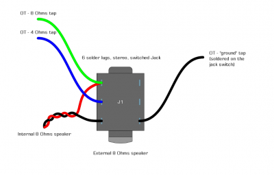

Bon, j'ai cherché, et je n'ai pas trouvé sur le net une méthode qui permette d'ajouter (pas substituer) un HP externe à un combo, avec un seul jack, et qui adapte l'impédance de l'OT.
Alors j'ai réfléchi (une première pour moi... Qu'est-ce que c'est épuisant.. :thumbdown: ), et j'ai pondu ce petit layout.
Alors ça existe sans doute déjà, mais comme je n'ai pas trouvé avant, je partage!! :banane:
J'explique rapidement le fonctionnement:
1- en mode normal, le jack à coupure est fermé, donc le HP interne est connecté au "ground" et au 8 Ohms de l'OT.
2- en mode double, le second HP est en // du premier donc il y a une charge de 4 Ohms.
La coupure du jack exclut le "ground" de l'OT.
Le corps du plug fait le contact entre la pin "stereo" et la pin "masse" du jack, mettant le tap 4 Ohms de l'OT à la masse des HP.
On a donc 4 Ohms d'impédance au secondaire de l'OT (entre le 8 et le 4 ohms de l'OT).
Difficile d'être clair en explication... (c'est pas comme si j'étais prof...:siffle: )

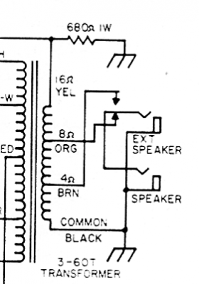

Pas bête du tout, bravo Théo !
Je connaissais une version avec deux jacks pour des têtes mais qui implique un jack un peu particulier qu'on trouve chez Switchcraft uniquement ( à ma connaissance) :

Ah ah ! Je crois hélas que c'est trop simple et trop beau comme astuce ! En effet, les impédances varient comme le carré du nombre de tours et donc entre la prise 4 et la pris 8 tu n'as pas 4 ohms...
Zs/Zp=ns²/np² donc si Zs est multiplié par deux ns sera multiplié par racine 2. Donc entre le zéro et le 4 tu as n tours et entre le zéro et le 8 tu as racine2 x n tours et donc entre 4 et 8 tu as seulement (racine2 - 1) x n tours soit 0.414 n tours et non n tours...
Re: [Connection] Ajouter un HP externe à un combo avec un seul jack en adaptant l'impédance de l'OT
Ah oui, j'ai lu un peu vite. Mais effectivement, il n'y a pas le même ratio entre le COM et le 4R qu'entre le 4R et le 8R. Ça se mesure d'ailleurs au multimètre : tu n'as pas la même résistance entre ces points...
Bon ben la solution de chez SUNN reste exploitable même en situation de combo tel que tu l'as décrit. Le seul truc qui me gêne perso avec ces jacks à coupures ou à contact, c'est l'oxydation... Le jour où tu branches ton ampli à nouveau après quelques années passées au grenier et que tu crames ton OT parce qu'il n'y a plus de conductivité à cause de la couche d'oxyde :non:

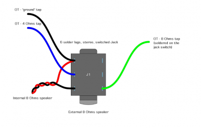

Bon je reviens encore là-dessus. Je ne lâche rien.
Comme on est en AC en sortie de transfo, il n'y a pas de point de chaud et de masse qui tiennent. On peut les inverser sans problème. Enfin je crois...
Donc......
V2
V2
J'ai seulement inversé les branchements de 8 Ohms et de "ground" de l'OT. Je laisse le cab interne comme ça pour ne pas avoir de problèmes de phase.
Là, ça fonctionne, on est d'accord vu qu'on a toujours comme ref le commun de l'OT... :dance:

Sauf s'il y a une CR......
