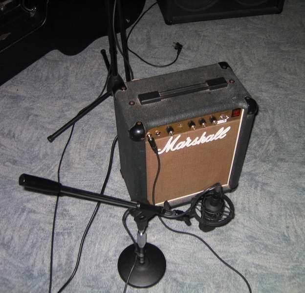

Construit selon les spécifications "standard" G5
		Matériel utilisé pour
		l'enregistrement des samples :
		Micros Shure SM57, SM58, AKG C4000B, Audiotechnica 4033, Neuman TLM103
		Préamp TL Audio Valve Classic
		Telecaster RI52

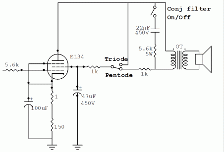

| Modifié comme suit :
Notes :
			Telecaster
			RI52 - Mode Pentode, sans filtre de sortie
			Telecaster
			RI52 - Mode Pentode, avec filtre de sortie
			Telecaster
			RI52 - Mode Triode, sans filtre de sortie
			Telecaster
			RI52 - Mode Triode, avec filtre de sortie
