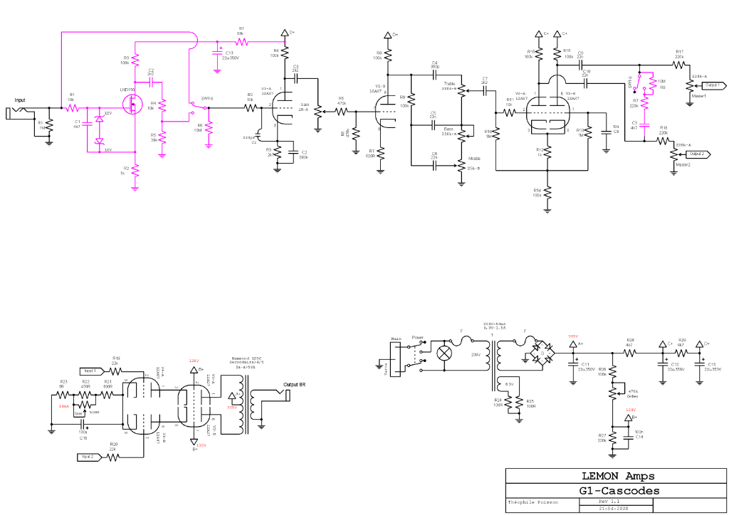

Mise à jour

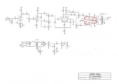

Le schéma mis à jour >

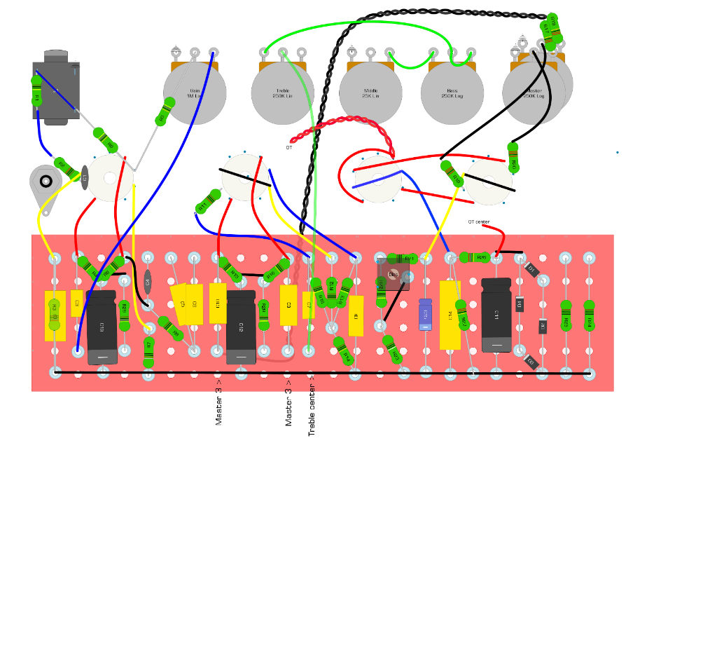

Le layout:
Premier post du 15 avril 2020 :
il aura fallut plus de 4 ans entre l'idée et la réalisation... :SM: M'enfin on y est enfin arrivé. :hardos:

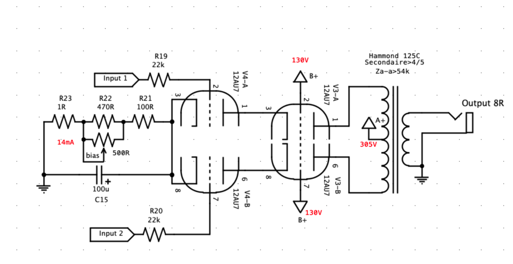

Utiliser 2 cascodes montées en Push Pull pour avoir un G1 survitaminé.
Comme certains le savent sans doute, la cascode est un montage particulier de 2 triodes en cascade.
La particularité sonore de ce circuit est qu'il "transforme" votre double triode en "pentode". Les courbes caractéristiques ressemblent terriblement à celles d'un pentode.
Le son est donc vraiment proche d'une pentode avec un gros avantage, la réduction du bruit/microphonie, mais un inconvénient, un headroom limité...
Ce genre de circuit est souvent utilisé en hifi, un peu en guitare (firefly), mais dans tous les cas, toujours dans le préampli.
Et c'est là que j'ai voulu essayer en étage de sortie. Comme c'est en générateur de courant et non de tension que l'étage de puissance fonctionne, le problème du headroom limité de la cascode disparait! 8-)

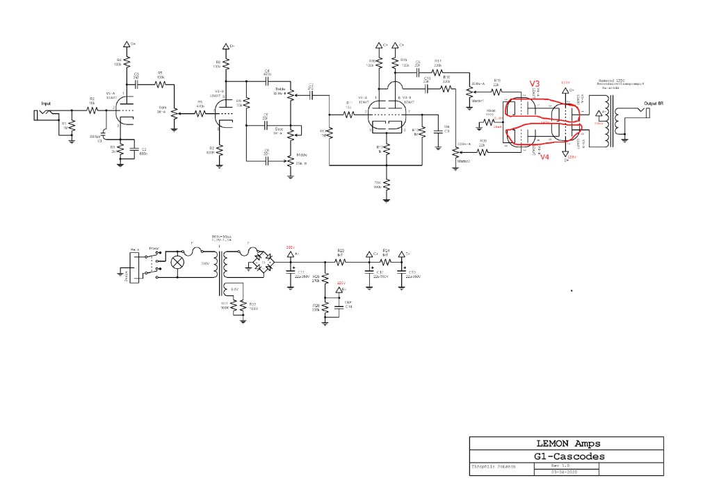

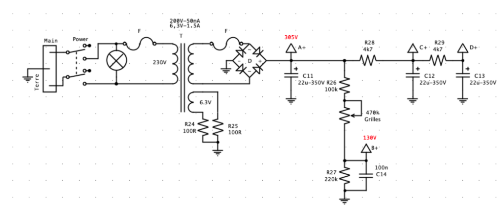

Comme vous pouvez le voir, je suis en fixed bias sur les grilles de V3. J'ai tenté une autre méthode (grid-leak bias) mais je n'arrivais pas à avoir les tensions voulues, même en faisant varier la résistance de "leak". Je restais autour de 20V, ce qui me faisait fonctionner comme une triode...

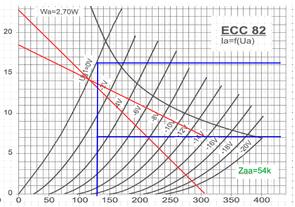

Voici la droite de charge de l'étage de "puissance"
Comme on peut le voir, j'ai choisi une tension de 130V pour Ugv3 afin d'avoir une droite de charge qui passe sous le "coude" et ainsi bénéficier du son "pentode".
Alors venons en au fait, ça fonctionne et ça sonne !! :banana:
C'est vraiment cool. On a un grain au niveau du PP qui est top. J'ai aussi testé en shuntant V1b et le tone stack (d'ailleurs encore à modifier) histoire d'avoir le son le plus "brut" possible, façon Vox AC30, et ça sonne terrible pour faire du blues :banane:
Question puissance, je n'en sais rien du tout... Je n'ai pas mesuré, mais ça sonne "gros" je trouve. Plus qu'un G1 stock? Aucune idée...

Alors, je n'ai pas d'oscillo ni de voltmètre RMS, donc ça vaut ce que ça vaut... J'ai mesuré 2,2V sur une charge de 8R, donc 2,2²/8=0,6W!!! :crazy
Je ne sais pas si ça vaut quelque chose du coup...
Rimlock a écrit : 04 avr. 2020, 11:51 Excellent idée, bravo ! Juste une question : normalement le cascode ne devrait-il pas être dans le même tube ? Aucune idée si ça a une importance....
EN fait, il n'y a aucune obligation. Mais je les ai mises en // pour l'appairage du Push Pull.

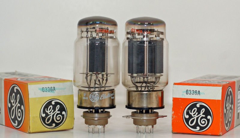

Ou peut-être même avec des 6336A ! :banana:
