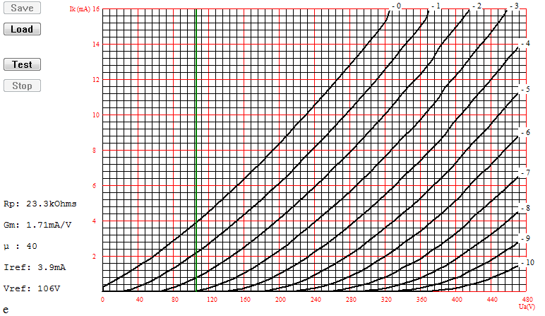

Re: Lampemètre, Tube-Tester...
Très intéressantes ces mesures, merci !
Le top serait du coup de tracer à l'oscillo les tensions d'anode et de grille pendant les mesures, pour voir si on est effectivement en impulsionnel ou non...

J’essaierai de regarder à l’oscillo Ua sur une triode par exemple ...

Non, il n'y a pas de réponse impulsionnelle avec ce module, le "traçage" des courbes s'effectue sur la demi-alternance positive du PT HT.

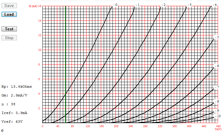

Perso, je trouve ce module très intéressant pour le prix. Bien sûr, il faut ajouter la partie alim, mais pour les triodes, au moins, ça fonctionne bien.
J’ai été aidé par Christiancm sur cette maquette (je précise qu’il ne touche aucun droit sur le module, même s’il est en contact avec l’auteur (?) vendeur de la solution). J’ai pour l’instant un prob sur les tubes de puissance EL34 et 6L6 : les courbes se barrent en sucette ... problème de PT ? d’oscillations ? no sé ... en tout cas, ça fonctionne chez d’autres. Ca m’ennuie pas mal, car le fonctionnement sur les triodes est prometteur et j’enrage (enfin, presque ) de ne pas arriver à débugger pour les 6L6 EL34 ... j’attends une illumination

Merci pour tes courbes Bilbo ! C'est plus ou moins ce que je pensais pouvoir observer également quant à l'état d'un tube en traçant les courbes en impulsionnelle. On voit clairement la dégradation des courbes caractéristiques du tube et des ses paramètres.
Après il est fort possible que certains modules soient plus précis en faisant du multi-échantillonnage et/ou en utilisant une durée d'impulsion pendant la mesure plus adaptée que d'autres.
Pour les oscillations sinon, effectivement c'est la maladie des testeurs et il faut y coller quasi-obligatoirement des selfs pour éviter les accrochages HF !
