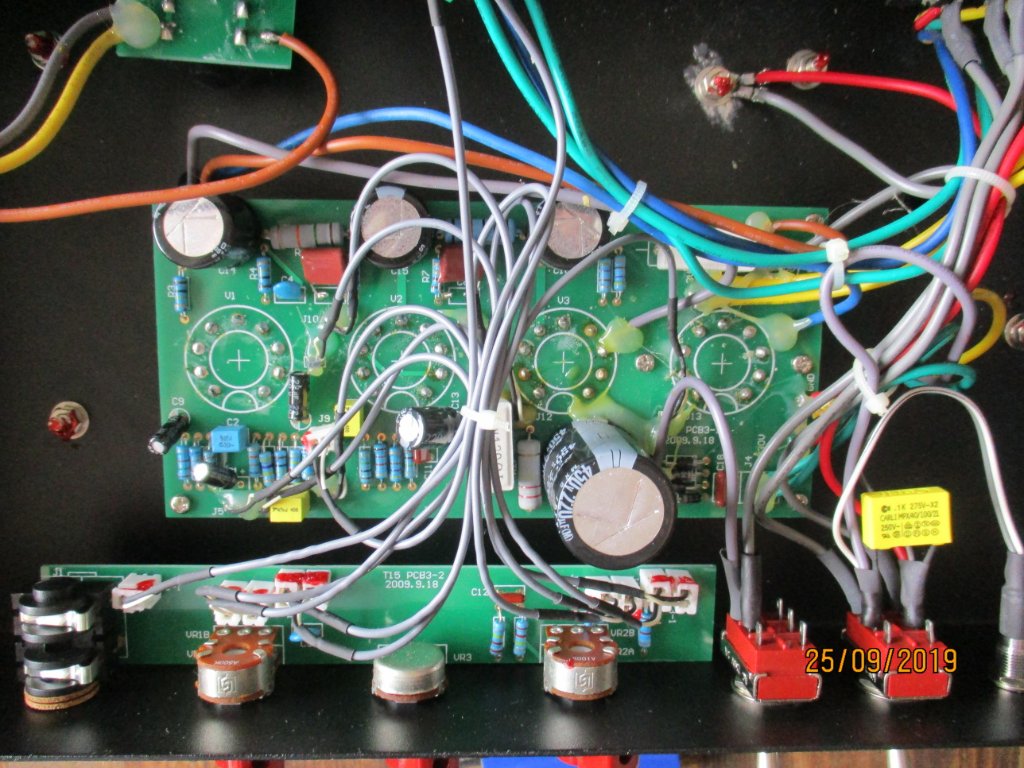

Voila, j'ai un PP d'EL84 (un truc chinois de chez Milonga) que j'ai pas mal modifié pour obtenir un son décent.
Je suis assez satisfait du résultat. Cependant, une énigme demeure, au fin fond de ses entrailles....
Impossible de référencer le secondaire de l'OT (ou le haut-parleur, si vous préférez) à la masse.

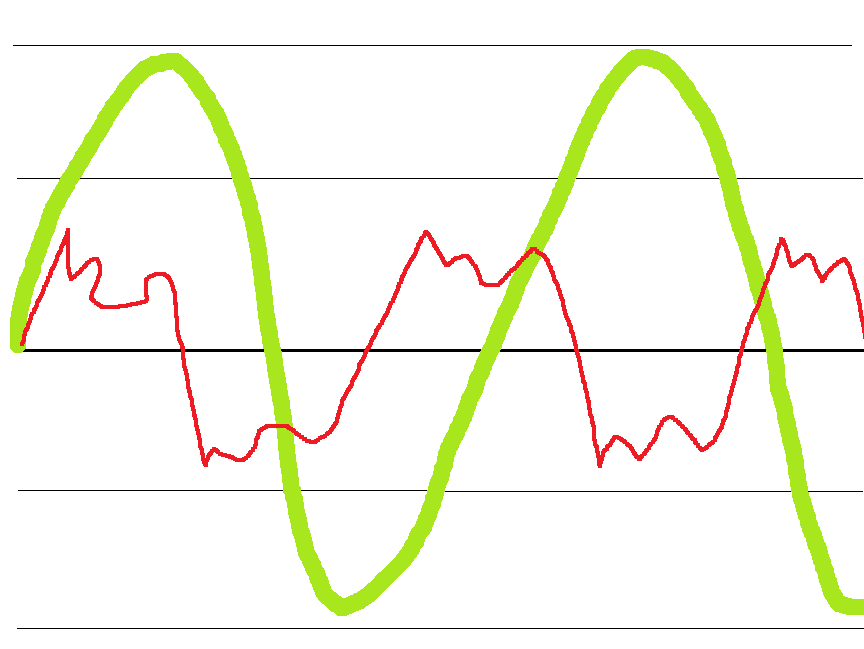

Sachant que quand je relie le commun du secondaire au châssis, j'obtiens sur l'oscillo un hachage horrible.
Quand je relie le com à un point de masse du circuit, j'obtiens sur l'oscillo une ligne bien lisse à la place de la sinusoïde.

martin_rotsey a écrit : 22 mars 2020, 16:24 Sachant que quand je relie le commun du secondaire au châssis, j'obtiens sur l'oscillo un hachage horrible.
J'ai bien compris que quand tu relie le commun du secondaire à la masse, il n'y a plus de signal en sortie.
Par contre, je n'ai pas compris la 1ère ligne (hachage etc.)

Pour le hachage, comment expliquer...
Bon, j'ai fait un dessin vite fait (vous moquez pas). Au lieu de la sine parfaite (si, si, elle est parfaite) en vert, dès que je relie le "négatif" du secondaire OT à un point de masse du circuit, j'obtiens le hachurage en rouge.
ps : ne pas tenir compte du div/tps. :ange:
Le signal s'effondre carrément, genre 80%.
Je suis d'accord sur le fait que le référencement du secondaire HT n'est pas obligatoire. D'ailleurs, je l'utilise (l'ampli) sans souci aucun.
C'est juste que je n'arrive pas à trouver une explication logique.

J'ai fait les tests sur charge résistive. :??:
Mais vu la tronche de l'oscillographe, ça doit donner un truc atroce.
C'est quand je connecte au châssis.
Quand je connecte à la masse du circuit, y'a plus rien.
