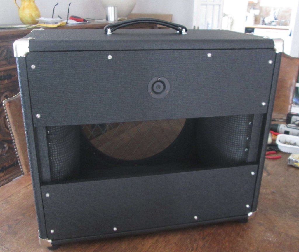

Tu cherches quoi comme son ? Tu hésites sur le choix du cab ouvert ou fermé ?!
- Messages : 1171
Re: fabrication en stack.
Tu peux faire un cab ouvert et prévoir une planche supplémentaire pour pouvoir fermer complètement et écouter ce qui te plaît le plus. Genre 2/3 fermés plus 1/3 ouvert et "fermable".
ça c'est une bonne idée !
Je vais choisir le cab ouvert (avec fermeture optionnelle)
Je pense installer un HP celestion greenback 12"-8£ .
Que pensez-vous de ce HP ?
Quel serait votre choix ?
cordialement
cordialement

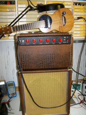

photo de l'ensemble
je viens de terminer mon G5 pro reverb .
J'ai des tensions d'alim un peu plus hautes que la norme!
Sortie transfo en charge : 331vac au lieu de 325vac
en A : 296Vcc
en B : 283Vcc
en C : 185Vcc
le bias est réglé à 80mA
J'ai de l'accrochage dès le 3/4 des pot R12 et R17
J'ai de la ronflette quand la reverb est à fond
Je n'ai pas essayé toutes les configurations ! votre avis !
photo de l'ensemble

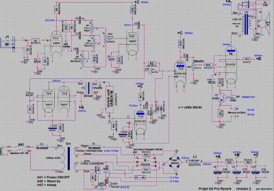

Le tank de reverb est noté 8EB2C1B sur ton schéma, c'est une erreur ? Car c'est un tank 800 ohms IN alors que le transfo sort en 8 ohms... Il faut un 8AB...
Bonjour Rimlock !
Ton message du 26 avril 2021 ,je le découvre maintenant !
Sur le schéma G5-Do12-3 (ampli G5-V3 Dymo) il est noté 8EB2C1B.( in 800£-out 2575£ )
L'impédance du driver 1750A est de 8£ ! (pas remarqué )
Tu me dis d'utiliser un 8AB2C1B ( in 10£- out 2575£ ) pas trouvé !
le 8AB3C1B ( in 10£-out 2575£ ) tube-town ref : ra8ab3c1b. ça me semble bon !
Peux-tu me donner la signification des lettres et chiffres de l'appellation ? Je n'ai pas trouvé de tableau explicatif !
Merci pour cette info !

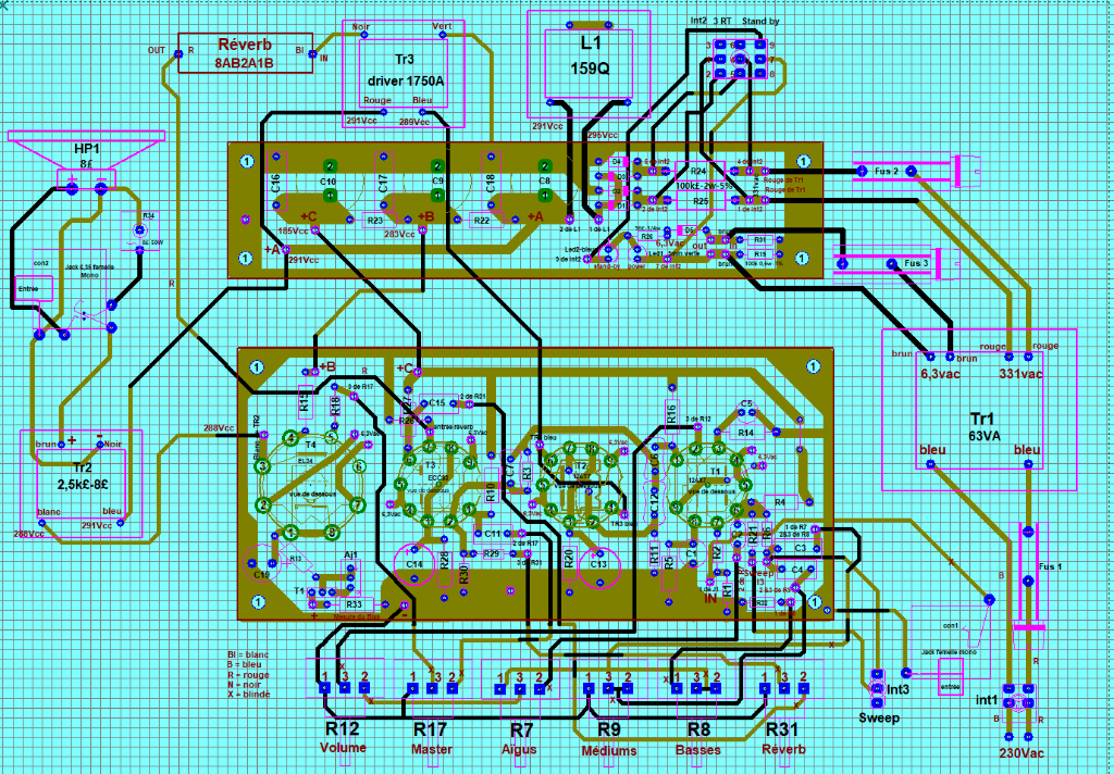

Tes problèmes d'accrochage (oscillation ?) et de ronflettes sont probablement dus à ton layout...
- Messages : 1171
Le tank de reverb est très près des transfos aussi ! Ça n'arrange pas les choses...
