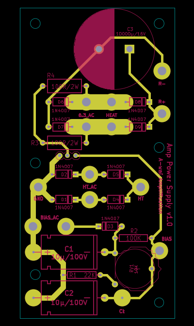

Salut à tous,
Comme j'en avais besoin pour mes amplis, je me suis fendu d'un petit PCB "générique" pour la partie alim, qui intègre les composants pour gérer :
- la HT
- le chauffage et son référencement
- la génération d'une tension DC à partir du chauffage, pour du switching par exemple
- le circuit de bias, que ce soit du fixed bias ou du cathode bias
Comme un peu tout ce que je fais ces derniers temps, c'est dispo sur Github, avec les fichiers sources KiCAD et les Gerber correspondants.
Il y a même une BOM toute prête pour les fainéants ;)
La partie du haut gère le chauffage/switching : 2 turrets pour l'enroulement 6.3V du transfo, et 2 autres pour aller alimenter le chauffage des tubes ; s'il faut une alim pour le switching, il suffit de rajouter 4 diodes, 2 turrets (R+ et R-) et un gros condo (j'ai opté pour du snap-in en 25mm de diamètre).
Dans tous les cas, le chauffage est référencé via les 2 100R, soit directement à la masse, soit à la tension de bias via un jumper (les 3 pins qu'on voit juste sous R3)
Dessous, c'est l'alim HT, rien de particulier ici : 4 diodes, 2 turrets pour l'arrivée du transfo, 1 pour la masse et 1 autre pour la HT DC (je pars du principe que le condo de filtrage est un can cap monté directement sur le chassis, comme sur tous mes amplis)
Enfin. vient la partie dédiée au bias : un circuit de fixed bias assez classique, avec son lot de résistances, le potar qui va bien, et les condos de filtrage ; le transfo est là aussi connecté via 2 turrets, et 1 autre fournit la tension de bias finale.
Pour un ampli en cathode bias, il suffit de ne monter aucun des composants de cette partie, repercer 3 pads (ceux au + de C1 et C2 et celui repéré Ck) à 2.8mm pour pouvoir y mettre des turrets, et on peut caler Rk entre le + de C1 et le turret "BIAS", et Ck entre le + de C2 et le pad Ck :)
En bonus :
- 6 trous de fixation pour vis 3mm (3 vis suffisent, les 6 trous permettent juste d'avoir le choix pour le placement de celles-ci)
- ce sera un PCB double face, avec trous métallisés et traces identiques des 2 côtés, donc utilisable de la même façon qu'on cable l'alim à gauche ou à droite de l'ampli
- le PCB fait 50x100mm, ce qui est une taille standard chez nos amis chinois : à vous les 5 PCBs pour moins de 15€ !
Voili voilou, c'est encore en cours de développement, mais au moins vous savez que c'est là pour le jour où vous en aurez besoin ;)

Pas mal comme idée, du coup j'ai installé KiCad, et j'ai ouvert le projet, et le PCB.
Ca me fera un ficher de test pour comprendre comment marche kicad.
Sinon pourquoi des pistes aussi fines pour la HT ?

McColson a écrit :Sinon pourquoi des pistes aussi fines pour la HT ?
Parce qu'il n'y a pas besoin de plus, vu le faible courant qui y passe ;)
(sur cette page, on voit qu'on peut y faire passer 1A avec une élévation de température de 5°C seulement)
Ceci dit, c'est pas forcément définitif, si je reprends ce que j'ai fait sur mes derniers amplis, de mémoire j'ai une largeur de 0.8mm pour tout, sauf la masse (2mm) et le chauffage (5mm), donc il est possible que je reprenne ces dimensions...
McColson a écrit :J'ai été rapatrié de vacances hier suite à une panne voiture à l'étranger, ça compte pour le sens de l'aventure :lol: ?
Ça t'apprendra à partir en vacances :P

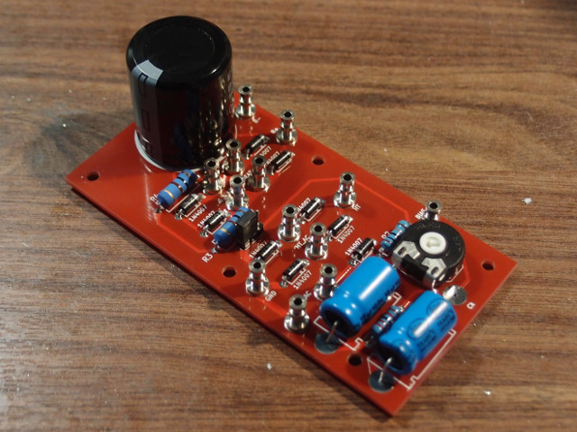

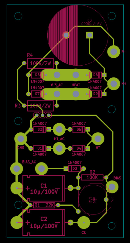

EDIT 12/09/2016 :
Bon, j'ai remis mes largeurs de pistes habituelles sur ampli, et routé les pistes sur les 2 faces pour avoir un PCB totalement réversible ! J'ai envoyé en prod, donc je suis confiant sur le bon fonctionnement du truc, et le github est à jour ;)

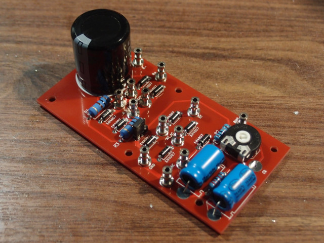

EDIT 09/11/2016 :
PCBs bien reçus, j'en ai monté un premier et profité pour ajuster un peu mieux le design (piste trop près d'un trou de fixation, par exemple).
La version finale est donc dispo sur Github, et voici ce que ça donne :
Et en vrai :
