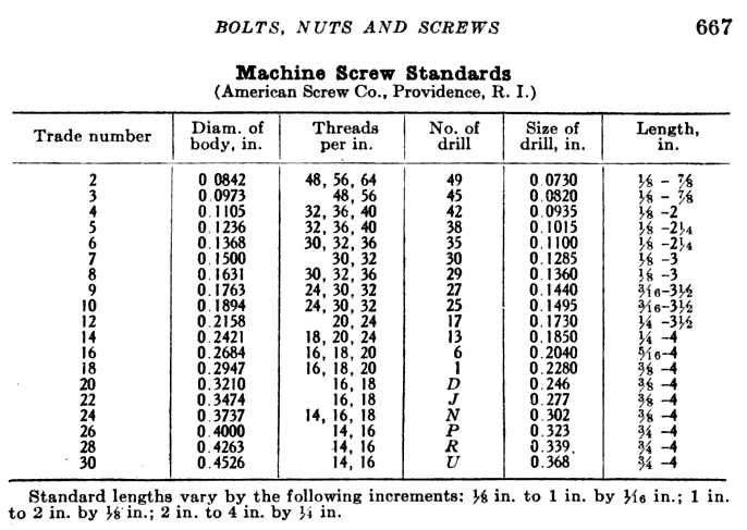

Te bile pas trop pour les clés, dans la plupart des cas des clés métrique prennent bien les écrous impériaux... Tu trouves les écrous pour Hammond (et Classictone) chez TubeTown, ce sont les 8-32
https://www.tube-town.net/ttstore/screw ... -8-32.html
Attention, en impérial, pour un même diametre il y a plusieurs pas donnés en nombre de filets par inch ! Par exemple le diametre 8 (0.1631 inch) existe en 8-30, 8-32 et 8-36...

Non, il ne faut pas lire 8/32" mais 8-32 ! regarde mieux le tableau : 8 est le diamètre (0.1631 pouce - soit 4.14 mm) et 32 le nompbre de filets par pouce...
Et pour une tête de 8-32 les clés de 8 (écrou normal) ou de 9 (écrou à collerette) vont très bien. Par contre pour les petites vis, il y a trop de jeu, il faut des clés US...

Rimlock a écrit : 08 déc. 2019, 9:58 Non, il ne faut pas lire 8/32" mais 8-32 ! regarde mieux le tableau : 8 est le diamètre (0.1631 pouce - soit 4.14 mm) et 32 le nompbre de filets par pouce...
Ah yes !!! Ca s'éclaircit un peu (j'avais parcouru trop rapidement ton précédent post, Rimlock) !

Ah oui, merci Rimlock !
(le tableau passe beaucoup mieux avec tes explications ... :siffle: )
