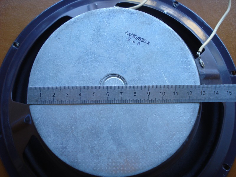

-Deux HP large bande double cône, haut rendement Ø 31 cm, 50 w BP 30 14000 HZ,
Marque : PACIFIC Transducer System High efficiency heavy duty speaker Custom built for COMEL (prix d’époque en promotion 247 FRS)
REF: EX/30/830 X /Z=8 - poids à l'unité :mrgreen: 3.5KG

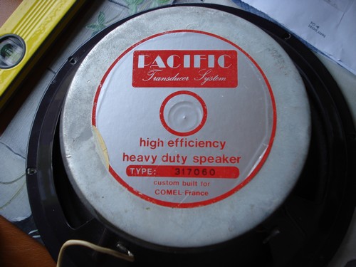

-Deux HP, Ø 31 cm, 60 w,
Type 317060 prix d'époque 388.33 FRS Hors taxe - poids à l'unité :mrgreen: 4.5KG

1 : "high efficiency" "heavy duty speaker" apellation typique de fane que l'on retrouve sur les pacific
c'est ce qui m'a mis la puce à l'oreille . De plus "custom built for comel" écris en anglais donc fabrication anglaise imaginable.
Ce sont peut etre des fane ("cheap" ? baisse de cout?) fabriqués pour etre rebadgés? ou alors ils ont demandés à un fabriquant d'en faire dans l'esprit fane?

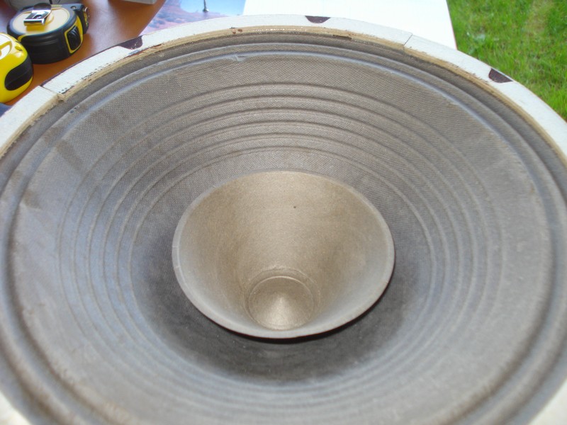

2 : ceux que j'ai (issus d'un C700, photos à venir) sont des 30w et n'ont pas le saladier typique fane mais cependant on trouve des fane de la meme époque avec des saladiers trés ressemblants (j'en ai vu en 30w sur le net) :
http://www.amps-n-bits.com/guitar-speak ... -017-2.jpg
Berlioz peux tu poster des photos des saladiers de tes hp simple et double cone s'il te plait? :wink:
(j'en ai une seule d'un de tes hp et trop sombre)

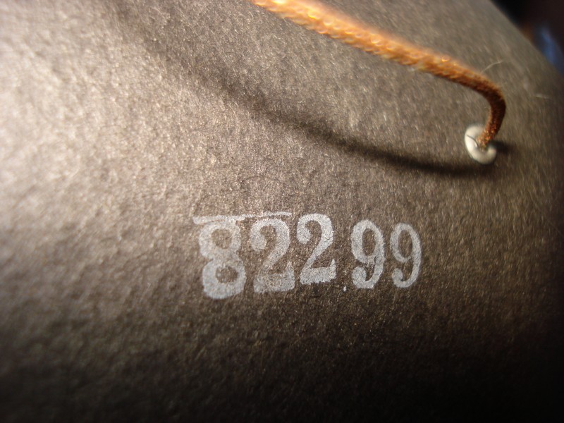

3 : Les cones
Je suis allé comparer avec mes fane (50w typique et 50w double cone).
C'est normal qu'ils n'aient pas le meme sèrial (d'ailleurs si berlioz peut noter les numéros inscrits sur les cones ça m'aiderait?) mais bien qu'ils se ressemblent énormément, il y a un truc que je ne retrouve sur aucun fane : le nombre d'ondulations sur le cone !
Ca colle pas et c'est d'ailleurs l'élément qui a largement refroidi mes certitudes... les cones se ressemblent fortement (la trompe est identique) mais je ne trouve pas de cone fane identique avec le meme nobre d'ondulations. Tous les fane ont le meme nombre, les pacific non :?
4 : Le son. De ce que j'ai entendu, on tombe vraiment dans le son typique Fane, mais entre dans l'esprit et pareil cela demande d'autres vérifs qu'une simple première impression.
Je précise cependant qu'en entendant le son je me suis dit immédiatement "on dirait des fane" , tout est meme parti de la.
Je les ai démonté, l'étiquette "high effciency etc" m'a sauté aux yeux et la aussi j'ai fait le rapprochement avec fane et j'ai commencé les recherches. :idea:
Voila en vrac le fruit de ma reflexion actuelle, suspicions mais pas de certitudes, je vais continuer l'investigation :wink:
Berlioz, si ils grattent par moment c'est soit qu'ils sont décentrés (reconage obligatoire, mais tu perds le son d'origine) soit qu'ils ont de la poussière qui s'est inflitrée. Pour enlever la poussière, je sais qu'il y a des techniques qui fonctionnent (Jeannot le fait régulièrement et ça marche donc s'il passe par la il t'en dira plus: oh Jeannot, t'es la ? :lol: )
Si ce sont des fane, ce sont des super hp mas trés typés. Je n'ai aucune idée de ce que cela peut donner dans une enceinte du style de celles que tu fabriques.

les mêmes références de cône sont utilisés pour le LG et le HP
Précisions sur les médiums et aigues du LG bicône, sans filtres, il y a de la distorsions, mais il ne faut pas forcément grand chose pour que ce soit génial. Les medium sont plus dérangeant que les aigues.

D'autres se pose la question, tu a remarqué le numéro de cône la marque semble très similaire au HP Pacific ainsi que la couleur du saladier même sa forme. Du coup cela serait assez cohérent...
http://fr.audiofanzine.com/haut-parleur ... ce-hp.html

il a la même étiquette (pas bicone) sauf qu'elle fait toute la taille de l'aimant. il vient d'un ampli synthé MI et sonne pas mal pour la guitare bien qu'un peu criard. il est typé fender/Jensen. par contre son rendement n'est pas fameux +/- 92 à 95dB/W. "hi efficiency" c'est juste un argument commercial :lol:
