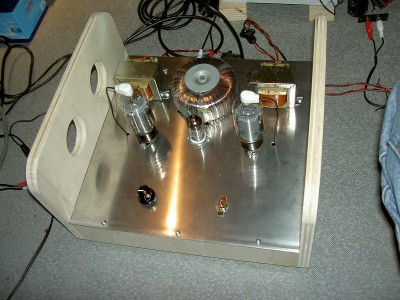

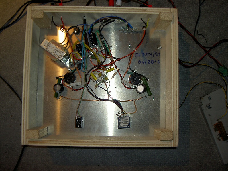

voici mon dernier jouet sur la base d EL 300 et une ECC 83 , j ais pas fait de plan , l ampli n est autre que le pseudo clone de mon SE EL 504 " Triode " .

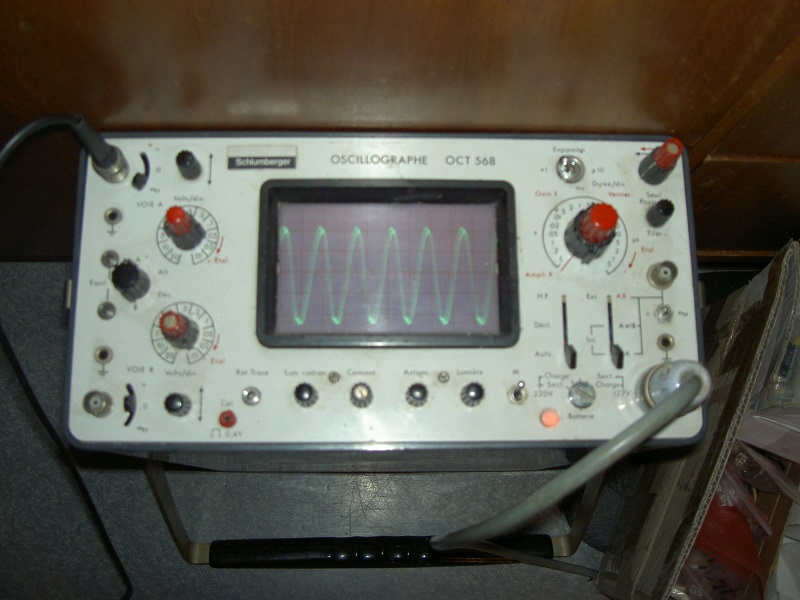

la bande passante allouer pour 8 W est de 100 Hertz a 17 Khz ( mon géné BF délire en dessous et au dessus :? ) , la puissance max est de 2 x 8.5 W en mode UL , les 2 OPT sont des Héxacom et le PT donne 235 V~ 250 mA et 2 x 6.3 v~ 2 A , la self est une Hammond de 200 mA max pour 2 Henry .
malgré tout , ce tube me semble pas trop mauvais , faut quand même - 41 V en G1 sur chaque tube via les OPT de 3.5 K / 4 - 8 - 16 Ohms , pas de " Feedback " .

Joli, le kit ! Pas de souci de ronflette avec "uniquement" une plaque alu et non le châssis complet en alu ?

hello ,

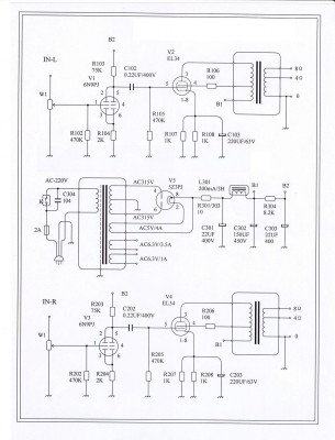

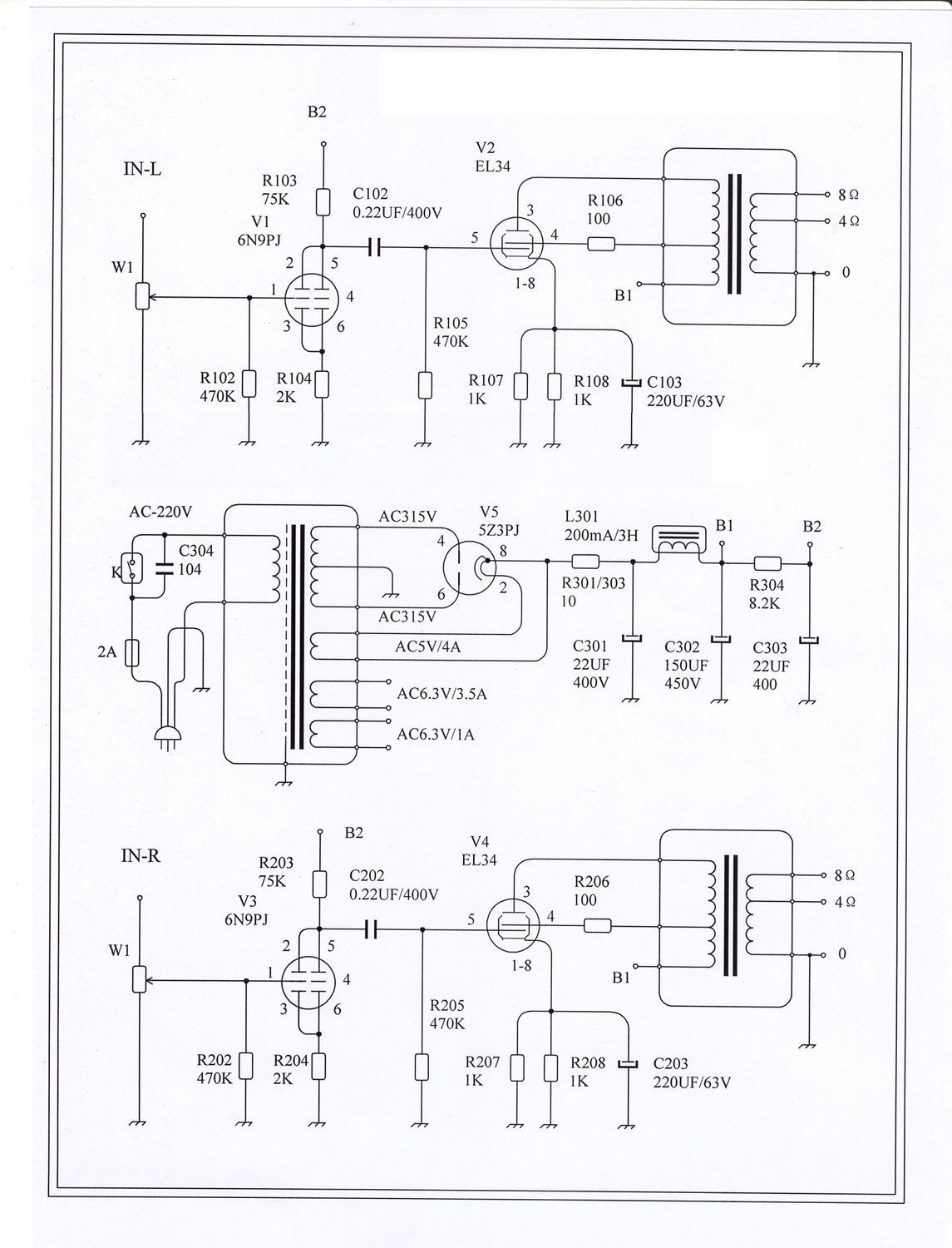

alors dans l ordre , non malgré que je suis bas en capacité HT , d après le plan de base du kit chinois ci dessous , je suis même surpris ...
et pour l échange , a non , je suis déjà surpris d avoir mis en marche mon joli jouet sans avec prit en compte d un plan avec tout ce que ca comporte .
par contre , certains forums avais laisser dire que ce tube ( EL 300 ) était pas au top , bien l OPT UL de 3.5 K fait apparemment le bon compromis .
comme quoi , les Kit Chinois , ont peu leurs faire la grimace :lol:
