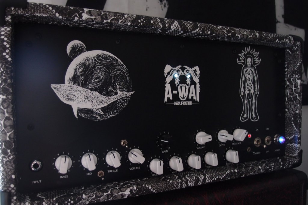

Et les photos du bébé terminé :

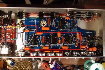

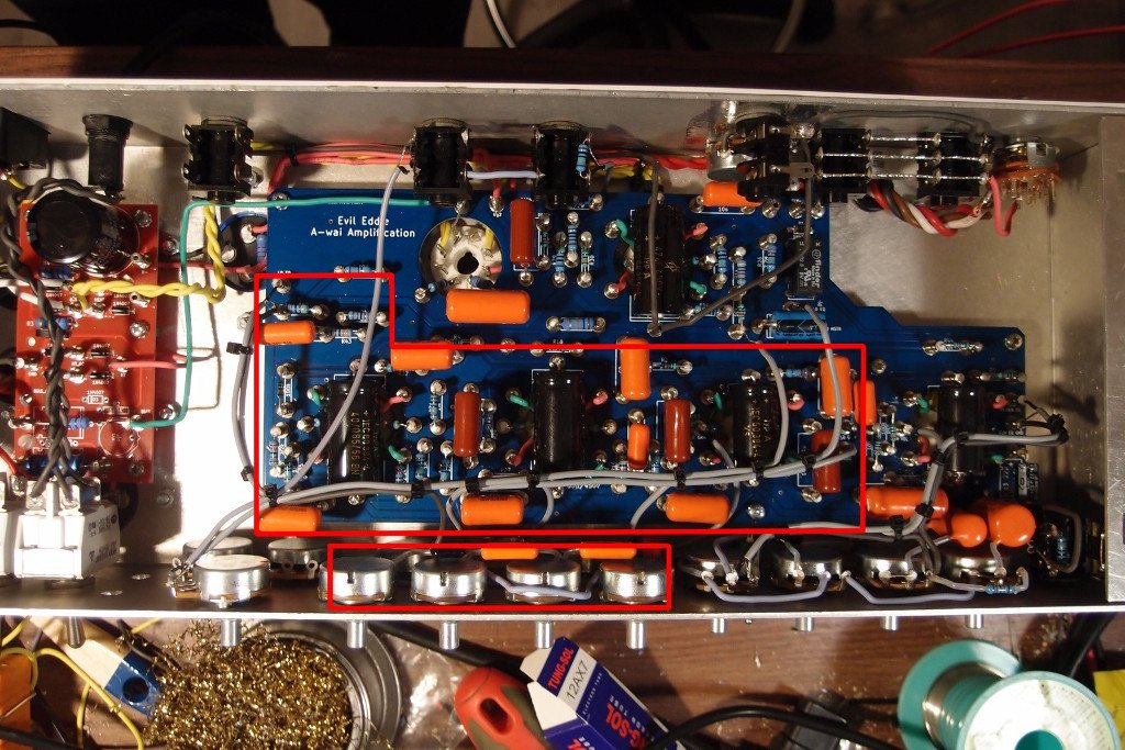

Rien d'extraordinaire, il s'agit simplement de bien penser le préamp high gain comme un bloc (on ne s'amuse pas à mettre un bout de préamp clean ou crunch au milieu), en ménageant un minimum d'espace autour pour éviter les repisses.
Par exemple, pour ce projet, le préamp high gain et son EQ sont encadrés en rouge :
Pour l'anecdote, j'ai déjà eu un cas où j'avais routé le PCB dans le mauvais sens (de droite à gauche au lieu d'aller de gauche à droite), ce qui a fait que le jack d'entrée se retrouvait très proche des derniers étages de gain du canal lead -> ça oscillait horriblement, j'ai du mettre un blindage autour du jack d'entrée pour résoudre le problème (un tube de blindage de support noval a fait le job)

Re: [AMPLI] Evil Eddie
Chouette faceplate je dois dire!
