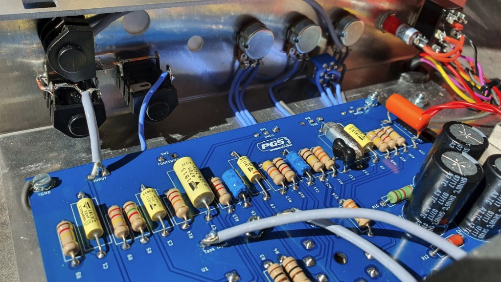

Bon ça y est, après quelques soucis de terre avec mon ampli THR5 et mon installation électrique, tout fonctionne nickel !

Le PCB est donc validé, je n'ai fait aucune modification dessus . Le niveau de souffle est bon, je vais faire quelques mesures demain pour comparer.

Oui jptrol avait du souffle, à cause de son PCB je crois, j'ai fait un autre layout comme tu peux le voir sur la photo, mon montage est silencieux, sauf tout à fond évidemment, on a un souffle caractéristique d'une réverbe poussée à fond, avec l'effet cathédrale en plus.
J'ai eu un soucis de mon côté à cause du yamaha THR5 qui polluait la terre, les parasites s'entendaient, réverbe branchée au THR5 mais non allumée !!! En enlevant la terre de la réverbe, le montage redevenait silencieux. Les parasites passaient donc par la terre, remontait par la masse et s'entendaient dans le yamaha THR5.
En branchant dans le G1, aucun soucis, la terre peut-être correctement reliée au châssis comme il se doit.
De plus, ce n'est pas encore dans le boitier.
Bref plus de soucis de ce côté là, soyez sans craintes.

En revanche à la mise en boite j'ai 2 soucis :
- Le 1er c'est que Dirk a mis un trou de fixation du châssis dans l'axe de la prise jack output, on ne peut pas mettre l'écrou en cage a cet endroit.
- La prise OUTPUT du tank est très sensible au transfo d'alimentation :evil: Et quand on met tout ça dans le châssis, on entend un léger souffle (qui me dérange, car on est carrément silencieux 0 souffle avec le tank à 50 cm du châssis).

Je vais voir si je peux blinder le transducteur et les fils qui vont à la prise RCA du tank.

T'as essayé de voir si la tank passait dans le sens de la profondeur de ton cab pour le mettre à l'opposé du transfo car effectivement là il en est super proche, ou alors juste inverser le sens pour que la sortie du tank soit à l'opposé du transfo car je suppose qu'elle est du côté transfo actuellement et que c'est elle qui capte du souffle.
Non tu penses bien que j'ai déjà essayé, la prise output du tank est à l'opposé du transfo sur la photo.
J'ai tourné le tank dans tous les sens pour trouver la position la plus silencieuse.
jptrol, ton tank est proche du transfo toi aussi ?
Oui , il m'a semblé aussi mais même en l'éloignant de deux mètres , j'avais encore des séquelles :roll: . L'intérêt du combo avec le G5 15th c'est qu'on met le tank tout en bas :siffle: Le transfo est très proche du tank aussi dans la reverb TT mais ça n'a pas l'air d'avoir cette incidence. Bizarre. D'autant que le transfo toroïdal est bien protégé contre ce genre de rayonnement.
Clairement je te ferai une vidéo, à 50cm bien placé on entend rien, en baladant le tank au dessus du transfo c'est la misère !
En mettant le dwell assez fort et le mix max à 50% c'est très silencieux mais passez 50% le souffle s'entend un peu, et ça m'énerve car le tank 20cm plus loin, tout à fond, ça fait pas un pet de souffle ! :??:
Pour la masse, j'ai laissé la connection GND - CHASSIS carrément au niveau de la prise INPUT (je rappelle que j'ai un plan de masse sur le PCB).
