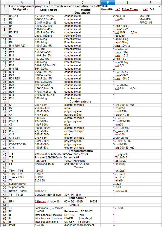

Liste composants suite G5 proreverb.png (8.37 Kio) Vu 36395 fois

Quelqu'un saurait-il m'expliquer pourquoi R19-R31 et R26 ont été changé à 56Ohms? Ca me parait être une erreur...
Merci :)
