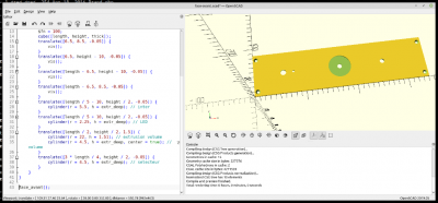

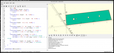

Hello ! Pardon, je me suis mal exprimé. L'idée était de pouvoir imprimer sur une feuille les tracés des découpes sur les tôles. Comme ça on ne se pose plus de questions au moment de la découpe. Et la réponse est … oui :egeek: grâce à l'opérateur projection()
face avant aluminium
on voit ici une face avant de 3mm d'épaisseur
face avant projection
et là une projection en 2 dimensions de cette face avant
Le tout exportable en SVG imprimable en taille réelle. Je suis très impressionné par la simplicité de la prise en main de l'outil :good:

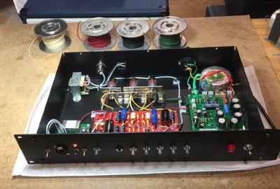

Pour ce qui est de la ronflette je suggererais deux choses.
Peut-être pourrais tu référencer les filaments a une tension de potentiel supérieur à celui de la masse. Avec un pon diviseur sur la HT pour avoir un truc dans les 30V par exemple j'ai tendance à trouver ça efficace pour un truc qui reste assez simple.
Sur le dernier préamp que j'ai fait, j'ai essayé de mettre un regul comme sur le schéma du gyraf G9:
http://www.gyraf.dk/gy_pd/g9/g9_sch.gif
J'ai gagné 15 ou 20 dB de bruit a 100Hz.

Bon, ça commence à ressembler à quelque chose !
Ma principale interrogation portait sur une éventuelle ronflette, mais c'est silencieux (au moins connecté à ma carte son externe alimentée par USB ... à voir si on le branche directement sur une console - que je n'ai pas - ce que ça donne)
A tuner un peu : sur le canal "micro", il y a un gain de fou (l'habitude des Marshall ?), faut que je trouve le moyen de mesurer et de calmer ça ...
