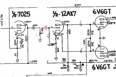

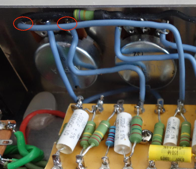

Edit : Voici les liens pour les photos et schéma layout que j'ai utilisé
Layout
Général
autour du potard de volume
Merci de l'aide que vous pouvez m'apporter

Bon, alors déjà, tu as câblé ton potar à l'envers, d'où le fait que tu doives le tourner en sens inverse pour avoir du son et comme c'est un log, ben ça fait le phénomène observé on/off.
Recâble correctement et on verra après si tu as toujours des symptômes.

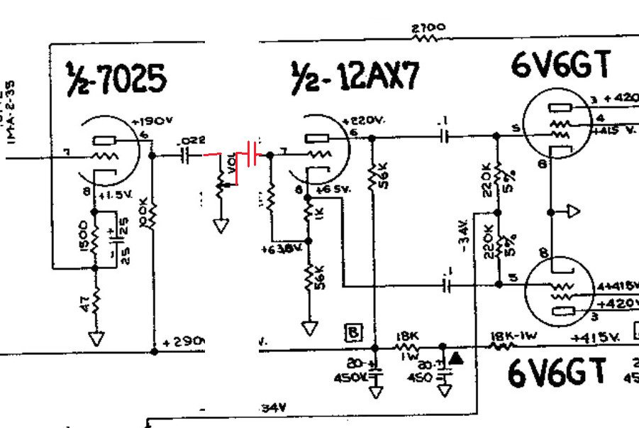

Petite question pour McColson et les autres qui sont à l'origine de ce design (je parle du schéma du G1V3): c'est normal qu'il y ait une tension DC sur le potar de volume ???

Ah tiens, oui, le volume en amont du cathodyne doit avoir de la tension DC, je viens de me rendre compte que j'ai un ampli comme ça aussi (pas un G1).
Et d'ailleurs, sur mon ampli, le volume est très "Off / On" aussi (en gros, à partir de la position 2 ou 3, c'est quasi à fond). Je ne me souviens plus de son comportement "normal" sur le G1 ...

Ce pourrait être dû justement à la localisation de son implantation, à l'entrée d'un montage qui présente normalement une très grande impédance par le fait que la grid-leak est bootstrapée. Or ici, la grid-leak est le potar de volume ; donc, une possible source de perturbation par rapport au fonctionnement normal d'un potar de volume implanté plus classiquement ?? Je ne saurais dire...

Il ne faut surtout pas remplacer la R de grid leak par un potar devant un cathodyne ! On laisse la R en place et on insére le potard devant en le cablant normalement avec le pied à la masse et le curseur va à la grille via un 2eme condo de liaison... Comme un master sur un Princeton !

Pour le côté "tout ou rien", comme le souligne Rimlock, il y a peut-être une erreur de conception (et tu n'y es pour rien). Si McColson passe par là, il pourra peut-être nous donner son avis sur la course du potard de volume sur le G1 (perso, je ne l'ai joué qu'une seule fois il y a fort longtemps, et il y a fort à parier qu'il était à donf
Sinon, je pense que tu as interverti les broches 1 et 3 sur ton potard de volume (celles que j'ai repéré sur la photo). Si c'était comme ça avant, super curieux que le potard ait fonctionné à l'endroit ... La broche repérée à droite est celle du volume maximal, donc qui doit être reliée à R13 //C11. Sur un potard de volume "normal", la broche de gauche serait à la masse (c'est le cas de P1
(tu as interverti V2A et V2B pour commodité de ton layout ? juste par curiosité)

Merci pour les infos, j'inverserai les broches 1 et 3 de P3 dès que possible.
Par contre j'ai respecté le sens indiqué des potentiomètres sur le schéma tout bêtement, et il est bon pour P1 et P2 par contre il semble inversé pour P3.
Concernant V2A et V2B, j'ai inversé le sens, je trouvé que j'avais une meilleur optimisation du nombre d’œillet. Chose indispensable pour tout caser dans le boîtier fournit.

Ah, il y a peut-être un bug sur le layout (mais je ne sais pas s'il y a un layout officiel, le G1 est moins documenté que le G5)Kev2008 a écrit : 13 avr. 2021, 9:54 Salut,
Et oui, bonne idée d'intervertir les triodes si ça optimise le layout
