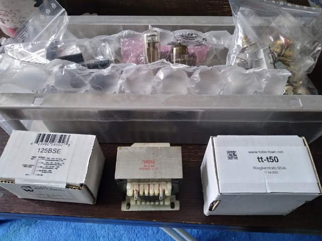

Hier le facteur m'a déposé un grand carton entre les bras et ma femme et ma fille m'ont demandé c'est quoi ça ? ( mon fils sait qu'il s'agit forcément d'un truc de l'atelier que papa va lui en parler tôt ou tard ).
Question : qu'est ce qu'on fait avec tout ça ?

Première étape, le setup sur la plaque, c'est la première fois que j'utilise des transfo sur étrier c'est quoi le setup type ? TRA - SLF - tubes - TS ?

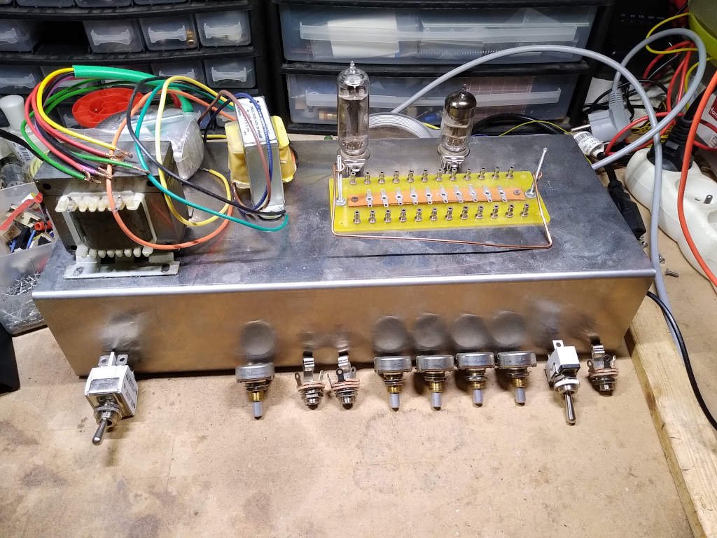

J'ai pas honte, 1 an ( et un super ampli hi-fi ) plus tard, je reprends le projet où je l'avais laissé. Je mets tout sur l'atelier et …va pas falloir se craquer, j'avais pas vu qu'il y avait tant de quincaillerie à faire rentrer là dedans.
où est mon chausse pied ?
Évidemment j'ai merdé la commande et du coup il me manque une prise jack avec rupteur, je vais donc ne pas câbler l'entrée high Z au profit du RETURN. Le potar tout à gauche est celui du réglage de gain de la pentode, j'aurais préféré qu'il ne soit pas si près de l'alim à cause des impédances élevées et de la sensibilité de ce circuit mais je ne peux pas mettre les potar l'un sur l'autre, y a pas la place ( j'ai vérifié ).
Bon, je vais faire des traits partout et après je sortirai la perceuse…
Edit: conjugaison.
Re: Naoned 5
Sinon, tu mets de potentiomètres 16mm. Ça rentre!

Et sinon un placement en zig zag des potards? tu gagne 1/2 largeur par empilements.
Re: Naoned 5
Ça t'apprendra à faire du Nano !

Je devrai dire en quinconce plutôt.
ha oui plus c'est petit plus c'est compliqué.

ah ouais pas bête en quinconce :good:
Bon, j'ai déjà fait les marques au centreur en ligne et … ça passe ( laaaaaarge ! ), j'ai mis les jack SEND / RETURN l'un sur l'autre ainsi que les 2 entrées.
