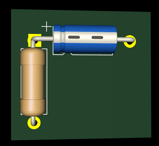

J'ai fait un exemple à la c* :
Schéma :
PCB (pas encore de turret, mais pour simuler 2 extrémités de composants sur le même PAD) :
Et check des erreurs :
Alors bien sûr, on pourrait faire l'impasse sur la vérif des erreurs (je l'ai fait une fois, conclusion j'ai re-commandé des PCBs chez JLCPCB car la première version était buggée), donc c'est "pas propre" et c'est dommage de se passer de cette fonctionnalité, s'il est possible de paramétrer Kicad pour qu'il arrête de gueuler ...

Oui, tout à fait possible, mais lors de la vérification (si toutefois on la lance, mais elle permet de corriger des bévues genre une piste mal gaulée qui n'arrive pas tout à fait sur une pastille, ça m'est déjà arrivé :oops: ), Kicad va gueuler genre "putain c'est quoi ce bordel de pastilles qui se chevauchent ?! (mais en plus poli :mrgreen: )

Alors j'ai cherché à configurer la vérification DRC, et visiblement ça pourra être faisable dans la V6 de kicad !!! Reste plus qu'à attendre...
Donc pour moi la solution pour le moment c'est de supprimer chaque marqueur faux un par un au moment de ta vérification DRC. C'est long et fastidieux mais tu ne pas pas à côté d'une erreur comme ça.
