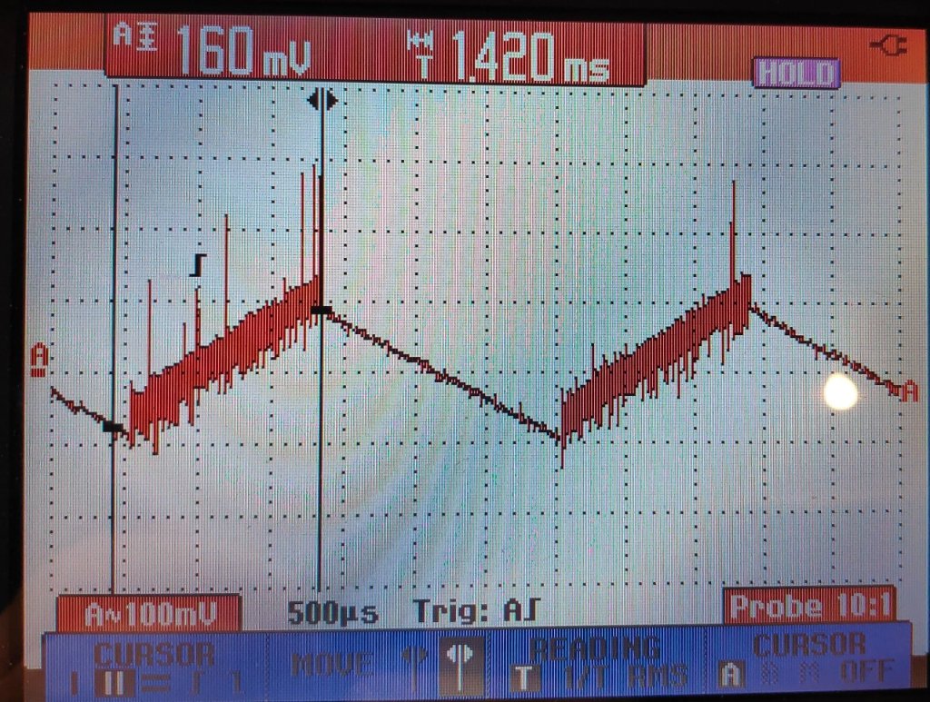

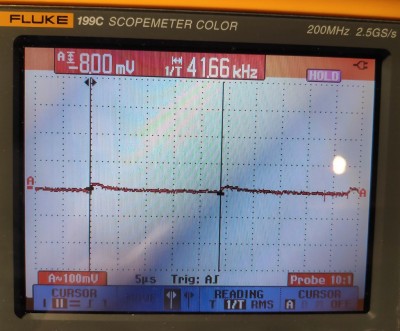

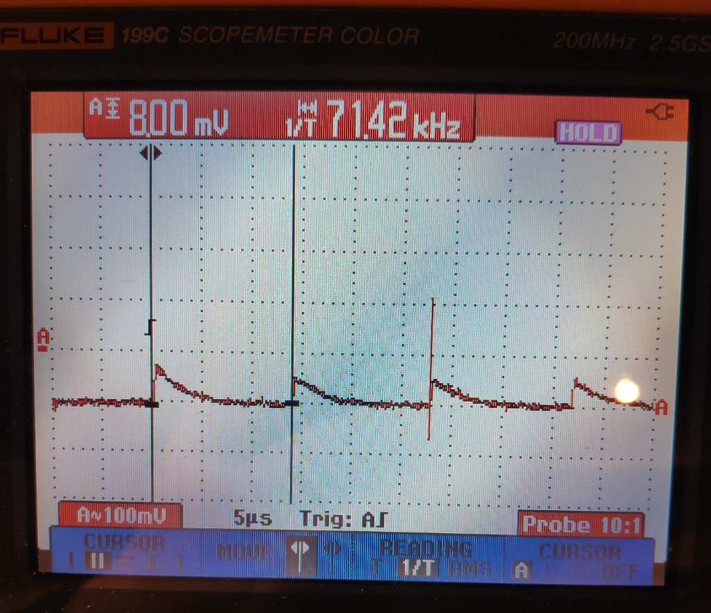

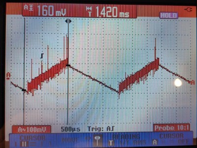

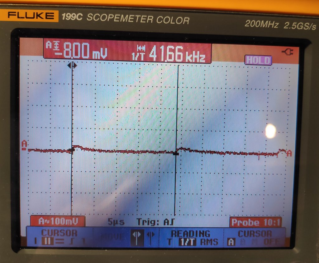

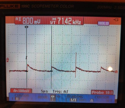

Salut à tous,

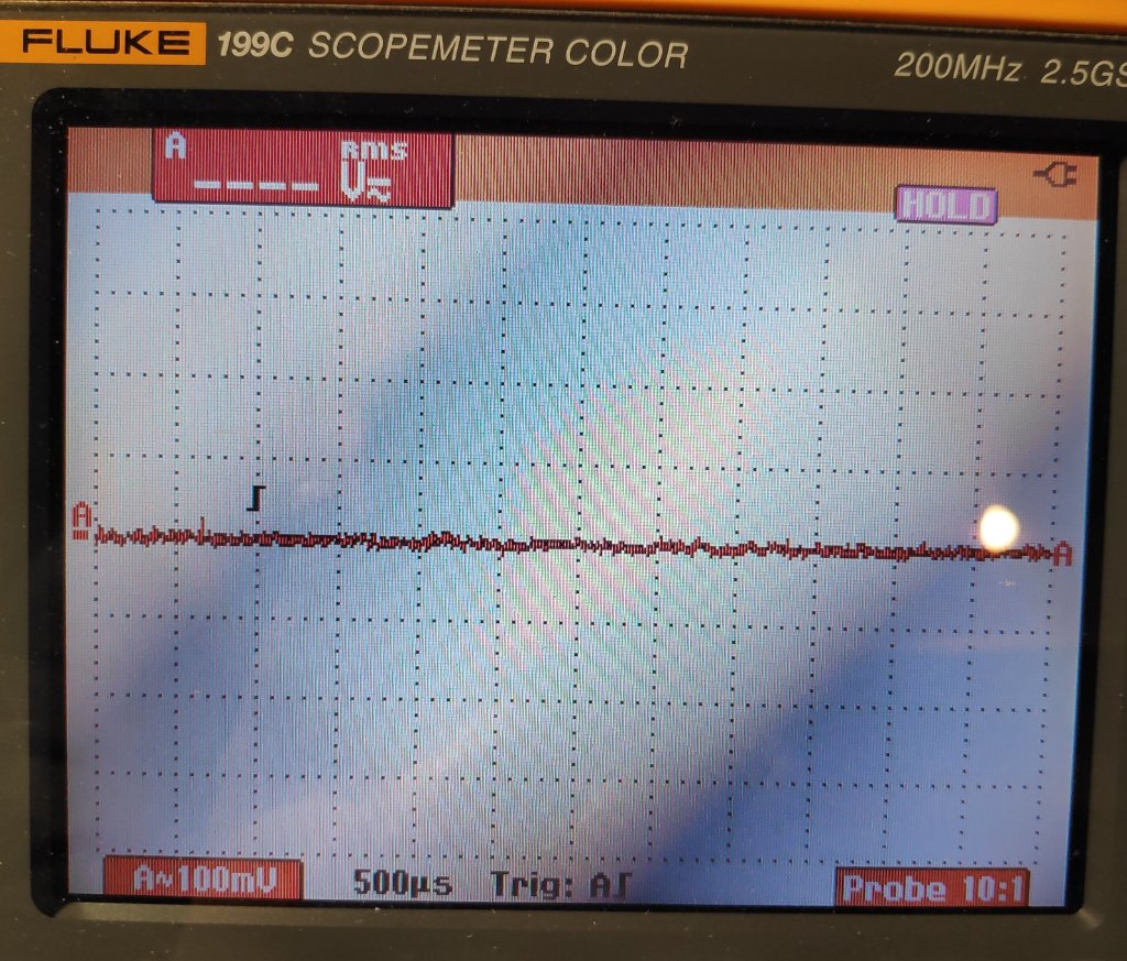

N'étant toujours pas satisfait de la "propreté" de la HT, je me suis replongé dans l'alim... et donc dans le tableau de calcul du MC34063AP fournit par A-WAI.
Pour mon alim, je suis parti avec les valeurs d'origines (Vin=12V ; Vout=300V ; Iout=25mA) pensant que pour mon courant consommé de 5mA j'était "large" ! Sauf qu'en jouant avec le fichier de calcul, j'ai vu qu'en diminuant le courant de sortie la self L1 augmentée. C'est à ce moment que j'ai décidé sur ma carte de passé de 100µH à 680µH (oui je suis un bourrin, c'est pas pour rien que je fais un preamp de métaleux ! :shred: ). La valeur donnée par le calcul est une valeur MIN donc pas de soucis à première vu.
Une fois montée, première mesure et la miracle une tension super lisse en sortie (+/-10mV).
Seule petit problème, ma tension passe de 300V à 160V... :think: Il me semble avoir lu qu'A-WAI à eu le même problème. Après réflexion, je me suis dis que vu la valeur de la self elle avait peut être pas le temps de se charger "magnétiquement" donc j'ai diminuer la fréquence de fonctionnement de l'alim à 41kHz (C3=1.15nF en pratique). Et là bingo ! 258V en sortie avec une tension toujours aussi lisse :clap:
Je vous passe tous les essais, j'arrive à un couple de valeurs de 470uH, C3=1.15nF (41kHz), 290V +/-10mV.
Plus de signal triangulaire à 300Hz audible en sortie, que du bonheur, plus que le doux souffle des lampes :siffle:
Les courbes parlent d'elles mêmes:
100µH-71kHz Base de tps 500µs
470µH-41kHz Base de tps 500µs
100µH-71kHz Base de tps 5µs
470µH-41kHz Base de tps 5µs
A bientôt ! :salut:
Ghislain.

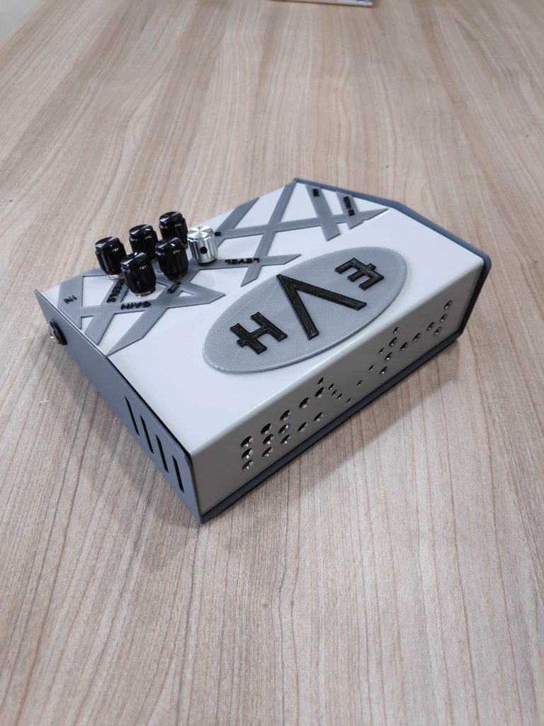

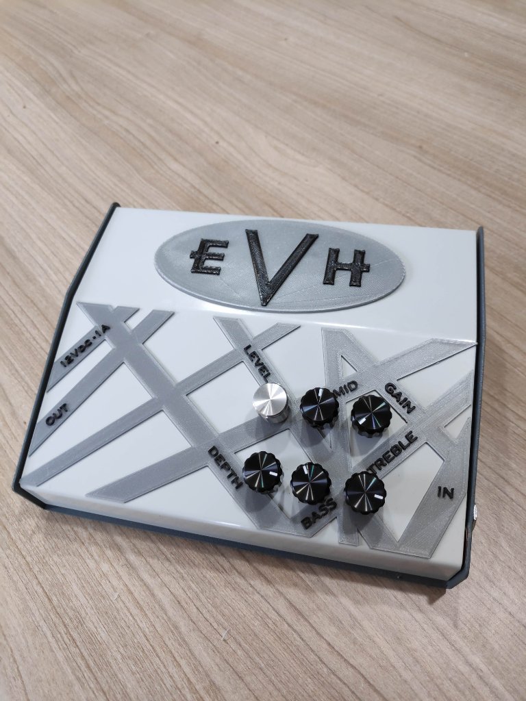

Bonjour à tous !
Après plus d'un an sans nouvelles, je vous partage quelques photos extérieurs du boîtier.
Cela me permet aussi de clôturer ce projet qui a été une réussite sur le plan de la sonorité mais également une expérience de développement très enrichissante pour ma part. Ce premier projet m'a incité à continuer la création, je suis sur le point de terminer un nouveau préampli Midi motorisé sous forme de rack 19" 2U. J'ai hâte de partager cela avec vous ! :wink:

Re: [PREAMP] EVH 5150 avec alim boost PSU
Superbe !
Tu veux bien que je te piques les photos pour l’Instagram ? Il est vraiment trop classe !
EDIT : Y'a plus rien sur ton GITHUB ?! Dommage !
Vraiment classe ta pédale!! J'adore!
