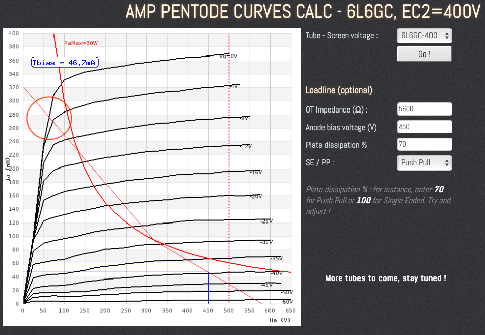

Pour l'impédance de OT de 5k6 Vs 4k (et en admettant que les simulations ne soient pas trop foireuses) :
5k6, tension grille 2 = 400V, tension anode = 450V, ça donne ça :
On voit que la droite de charge coupe la courbe Vg=0V bien en dessous du coude, or c'est mieux que ça coupe plutôt au niveau du coude ? (pourquoi ? heu ... je ne sais pas :honte-sur-moi: )

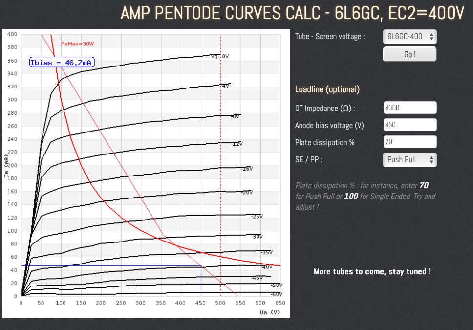

Avec les mêmes tensions et un OT 4k :
Cette fois, la droite de charge coupe la courbe Vg=0 au niveau du coude, mieux !
On voit que c'est biasé un poil chaud (70%), faudrait peut-être descendre un peu le bias, sur la simulation : 65% ou 60% ; je pense que dans la vraie vie, on fait du rock n roll et que 70% c'est très bien
Alors pourquoi les datasheets indiquent-elles 5k6 (sachant que RVA, General Electric etc., c'était pas des mauvais) => encore un mystère (pour moi)

Non, non. SI tu compares une charge de 5k6 et une de 4k ptp tu dois raisonner en relatif. Comme le fait remarquer Bilbo d'ailleurs , en puissance max tu es en classe B ou seul un demi enroulement est parcouru par le courant ( alternatif !!) donc l'impédance qui était de 2k8 pour chaque pentode passe à 1k4 ( l'impédance est proportionnelle au carré du nombre de spires) et dans l'autre cas à 1 k ( 4k/4) . SI Zs du tube fait 30k , il faut donc comparer 30 + 1.4 avec 30+1. La tension de sortie étant la même , le courant augmente de 31.4 / 31 = 1,3 % !
La choix de Fender est donc judicieux car il permet de caler la courbe dans le genou , montrant la limite de linéarité de l'ampli , donc son headroom en clean ( ça va rappeler quelque chose à Bilbo

c'est tout à fait clair ! avec cette charge, on est au tout début de la courbe pour Vg1=0V, au niveau des ligaments croisés, donc on a à disposition le plus de plage dynamique possible ; correct ?jptrol a écrit : ↑11 avr. 2022, 22:42 Non, non. SI tu compares une charge de 5k6 et une de 4k ptp tu dois raisonner en relatif. Comme le fait remarquer Bilbo d'ailleurs , en puissance max tu es en classe B ou seul un demi enroulement est parcouru par le courant ( alternatif !!) donc l'impédance qui était de 2k8 pour chaque pentode passe à 1k4 ( l'impédance est proportionnelle au carré du nombre de spires) et dans l'autre cas à 1 k ( 4k/4) . SI Zs du tube fait 30k , il faut donc comparer 30 + 1.4 avec 30+1. La tension de sortie étant la même , le courant augmente de 31.4 / 31 = 1,3 % !
