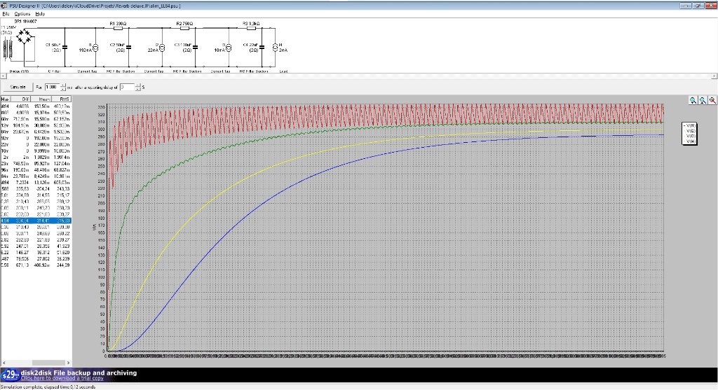

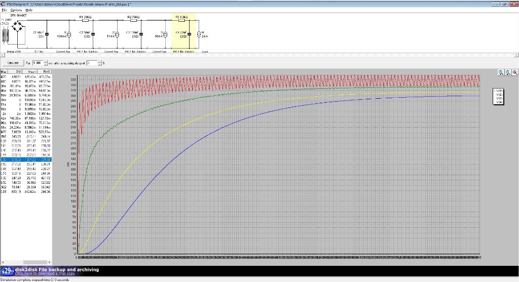

Première chose à faire : calculer précisément la conso totale en config EL84 ou 6L6 + toutes les autres lampes et ajuster dans PSU designer.

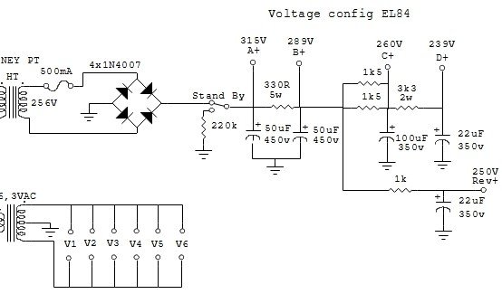

Schéma v3
modifs : ajout TS canal drive, reverbe, alimentation
DEluxe reverb v3.pdf
(103.83 Kio) Téléchargé 284 fois

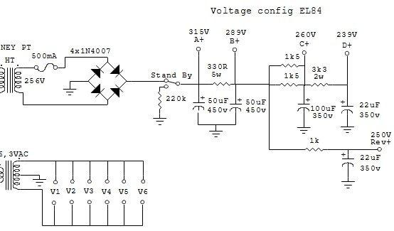

Consommation totale en config EL84 :
chauffage :
4 EL84 + 5 double triodes = 760 mA x4 + 300 mA x 5 = 3,04 + 1,5 = 4,54 A
(PT LANEY dans VC30 => 3,04 + 0,9 = 3,94 A)
HT :
Ia = 48 mA x 4 = 192 mA
Ig2 = 5,5 mA x 4 = 22 mA
Total : 214 mA pour une puissance de 30w
Consommation totale en config 6L6GC
Chauffage : 2 6L6 + 5 double triodes = 0,9 A x2 + 300 mA x 5 = 3,3A
HT :
Ia = 134 mA
Ig2 = 11 mA
Total : 145 mA pour une puissance de 18w
Configuration alimentation :
EL84 6L6GC
A+ 315v 321v
B+ 289v 295v
C+ 260v 266v
D+ 239v 244v
Rev+ 250v 256v

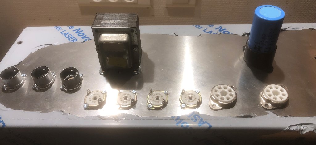

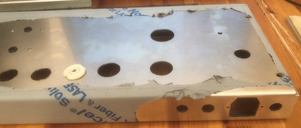

Démarrage de la construction : perçage du chassis en cours

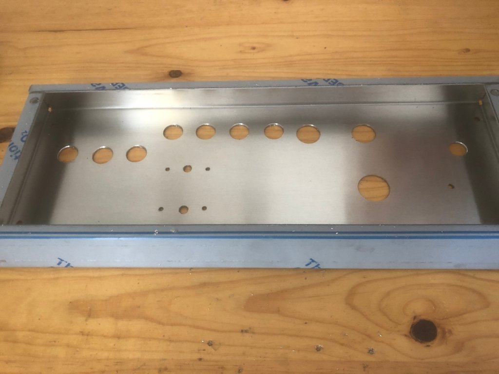

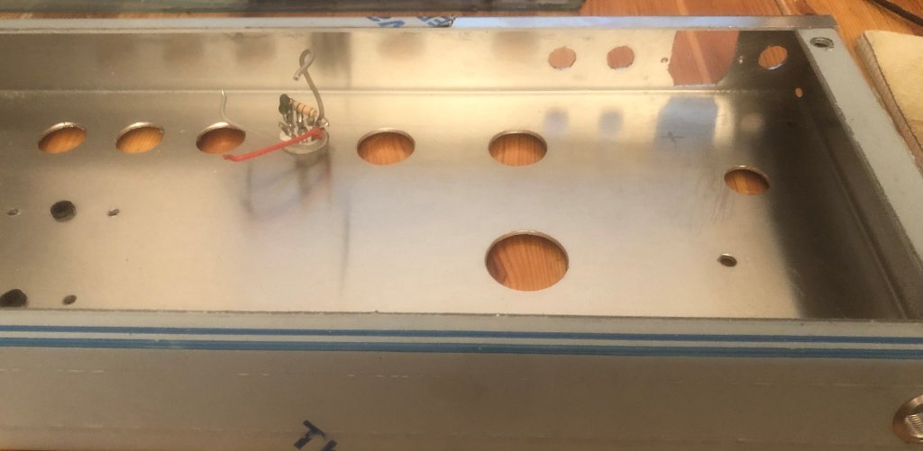

j'ai avancé sur la préparation du chassis :
