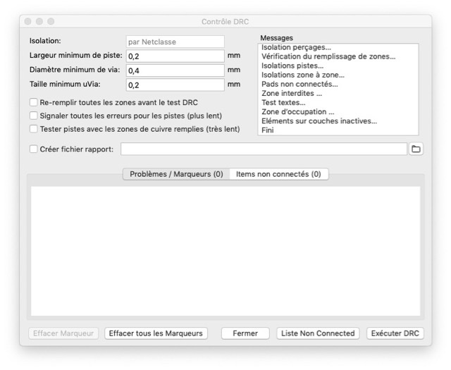

Et pour le DRC, oui, pourquoi pas, à tenter.
Par contre, MAJ vers V6, j'hésite. Indépendamment des quelques footprints que j'avais fait à l'arrache en V4 et que j'ai bien rangé dans un répertoire perso depuis, il me semble que ces couillons changent aussi leurs footprints et que ça fout le souk (simplement par exemple les footprints tout simple de conn_01x01_Female où je m'arrachais les cheveux en migrant de V4 à V5, ou alors j'ai fait une c*ie lors de la migration ...) ; et de plus, à chaque MAJ de soft, les développeurs prennent un malin plaisir à déplacer un bouton ou une option qu'on avait l'habitude de trouver en haut à droite, ils la foutent en bas à gauche, à une époque ça m'intéressait de retrouver ces trucs, maintenant ça me pète grave les c*
Ouaip, d'autant que je fais les layout via MS Visio, sans DRC (si ce n'est stabiloter schéma et layout en jaune pour être sûr de ne rien avoir oublié), donc je peux encore me passer du DRC
Par contre, MAJ vers V6, j'hésite. Indépendamment des quelques footprints que j'avais fait à l'arrache en V4 et que j'ai bien rangé dans un répertoire perso depuis, il me semble que ces couillons changent aussi leurs footprints et que ça fout le souk (simplement par exemple les footprints tout simple de conn_01x01_Female où je m'arrachais les cheveux en migrant de V4 à V5, ou alors j'ai fait une c*ie lors de la migration ...) ; et de plus, à chaque MAJ de soft, les développeurs prennent un malin plaisir à déplacer un bouton ou une option qu'on avait l'habitude de trouver en haut à droite, ils la foutent en bas à gauche, à une époque ça m'intéressait de retrouver ces trucs, maintenant ça me pète grave les c*)
Ouaip, d'autant que je fais les layout via MS Visio, sans DRC (si ce n'est stabiloter schéma et layout en jaune pour être sûr de ne rien avoir oublié), donc je peux encore me passer du DRC![]()

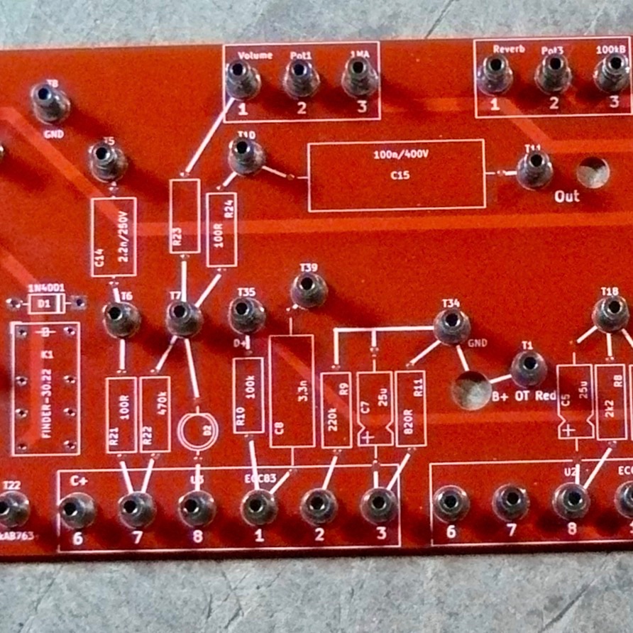

Un an après (mais il m'est déjà arrivé de mettre les mains dans le cambouis 2 ans après l'idée par manque de temps), bref voici un premier proto, à l'heure actuelle à l'état "turrets" :
Turrets sertis, je souderai ensuite pour un meilleur contact
Une vue plus rapprochée : on voit les pastilles de CMS et le marquage FSilk :
Quel intérêt (par rapport à un montage plus classique avec turret sur plaque) ? Franchement, pas flagrant, c'est surtout pour concrétiser une idée que j'avais en tête ! Alors certes :
Parmi les trucs un poil plus sympas (quoique éviter les fils de liaison, sauf si je me suis vautré sur la largeur des pistes, c'est pas mal) :
Ah oui, j'oubliais : même après avoir redessiné les empreintes, je mets pas mal plus de temps à pondre le (pseudo) PCB que de dessiner le layout turret/plaque sous MS Visio, mais c'est peut-être une question d'habitude ...
A suivre pour voir si au final, le machin fonctionnera correctement !
- on n'a pas à découper la plaque
- On n'a pas à percer les trous pour les turrets
- on évite les fils de liaisons entre turrets
- le marquage fSilk identifie le layout
- la vérification DRC qui indique si toutes les liaisons sont conformes au schéma (mais d'hab, je le fais au Stabilo entre mon layout et le schéma, ça fonctionne pas mal non plus
- si on veut intégrer un bout de PCB (dans mon cas, un relais) je trouve ça élégant
