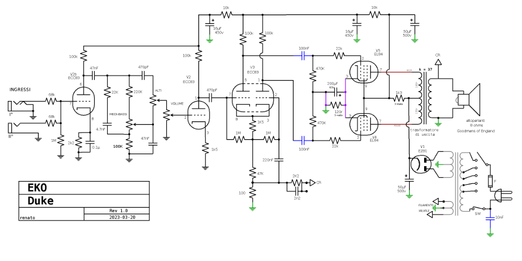

J'ai refait le schéma au propre car celui de ce topic est d'une aide précieuse, mais truffé d'erreurs.
Après avoir remplacé quelques composants et 3 lampes, avoir installé la terre, viré le death-cap et avoir checké le reste, les tensions d'alimentation sont correctes, je le branche :

Une grosse disto de croisement dès qu'on monte le volume. Tu as vu juste.
Pour expliquer la situation, je n'ai récupéré que les 2 ECC83 de l'ampli. Les 2 EL84 et l'EZ81 originelles avaient "pris l'air".
J'ai donc utilisé un jeu d'EL84 faiblardes et pareil pour une EZ80 (tubes me servant pour tests)
Avec un jeu de tubes neuf, tout rentre dans l'ordre. J'obtiens 14,9 watts en sortie !
Je poste le schéma à jour, avec tensions ici. Mais attention, j'ai modifié le circuit (Rg2).
Par contre, gros souci, je ne peux pas utiliser le réglage d'aigus, sinon ça part en vrille direct. Après analyse à différents étages de l'ampli, le "Alti" agit autour de 10kHz. Il est hyper puissant ! Je n'ai pas calculé les db, mais impressionnant.
Par contre, il n'agit quasiment pas à 1kHz.
Je vais modifier les valeurs des composants du TS comme elles sont sur le Prince Reverb, pour retrouver une plage plus logique. Je vais aussi ajouter une capa entre 50 et 100pF entre les anodes du PI, en espérant que cela calme les oscillations parasites.

Au lieu d'une seule 470R commune aux deux G2 tu peux en mettre une sur chaque tube en la soudant entre les pin 8 et 9... 1W largement suffisant.
Re: [RESOLU] [restauration] Ampli Eko Duke restauration, mod.
Sur des EL84 avec ce genre de polarisation une 100R suffit d'ailleurs ce qui permet d'avoir le headroom maximum. Après si tu préfères une grosse compression tu peux laisser 470R.

Une seule R pour la raison simple que j'ai utilisé la place du death-cap (condo vert, tout à fait à gauche, à côté de la R de filtrage, sur la photo d'origine) et ainsi juste le fil rouge qui conduit aux écrans à déplacer d'une cosse. Modification minimale du circuit.
Et 470r est peut-être un peu too much, mais ça lui donne plus de compression et le rapproche plus de l'AC15 que du Prince Reverb. Il est bien pêchu, ça renforce son caractère bourru d'origine.
J'ai passé la journée d'hier à jouer sur les filtres. 1er constat, la capa 47nF de pied du Tone-Stack était coupée. Ce qui donnait ce côté erratique aux réglages et désagréablement distordant vers 10kHz.
J'ai quand même voulu savoir ce que ça donnait en augmentant la valeur de la 100pF qui distribue les aigus. À 2nF, le réglage "alti" agit principalement entre 1 kHz et 2 kHz. Mais du coup, ça mord sur le réglage meddi-bassi. Au final, j'ai mis une capa 150pF, une R 150k, une capa de pied 22nF pour obtenir la meilleure interaction entre les réglages pour un résultat final optimal.
J'ai aussi remplacé les condos de filtrage, tant que j'y étais. Ils n'étaient pas morts, mais l'ESR élevé laissait présager une fin de vie programmée.
J'ai aussi remplacé le potar de volume, qui avait la piste abîmée.
Et enfin, j'ai remplacé le HP qui donnait un son trop caverneux, par un 7ender (mon Princeton étant le donneur, snif)
J'ai le résultat parfait à mon goût, avec une envie tout de même de passer la Rg2 à 100r pour moins de compression et plus de dynamique, maintenant que vous m'en avez parlé.
Je le rouvre ?
Je vais l'emmener jouer sur scène, je verrais après.
Le schéma avec les mods :
Le circuit actualisé :

T'as pas la valeur des potards dans le TS ?
- Messages : 163
Las, j'ai oublié de le noter au moment opportun. Je crois me souvenir d'un 550kB au cul du potar "medibasso", mais pour les "alti", aucun souvenir.
