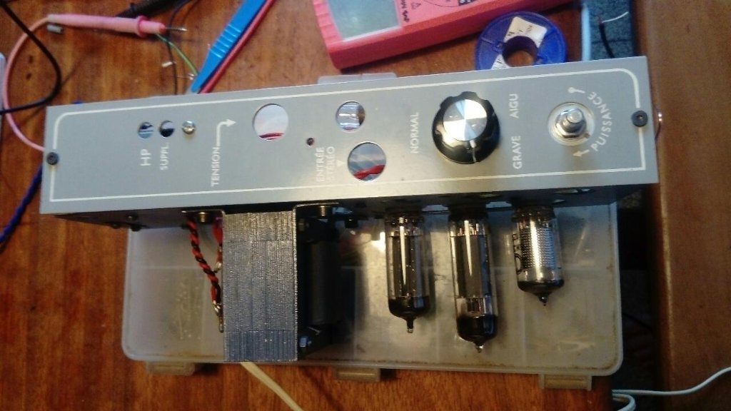

Hello !
J'ai acheté un vieux tourne disque (1959) dans une brocante, j'ai récupéré le châssis, le haut-parleur, le transformateur d'alimentation et celui de sortie.
Je me suis inspiré du schéma du vox ac4.
Les lampes utilisées : EZ80, EF86 et EL84 ; dans le but de faire un petit ampli de repet pour mon fils quand il passe a la maison. L'ampli fonctionne plutôt bien, il est silencieux (je l'ai testé sur la sortie d'un téléphone) le volume et la tonalité sont efficaces. Je m'interroge sur la tension de 0.5V sur la cathode de l'EF86 ? Je pensais mesurer une valeur proche de 2V ? Qu'en pensez-vous ?

Re: Clone Vox AC4
Bravo, c'est bien beau tout ça!
Pour la polarisation de la EF86, ça parait effectivement assez bas, compte tenu des 2,7V indiqués sur le schéma de l'AC4... Et d'après mes calculs, la g2 consomme autant que l'anode (0,5mA chaque)

Apres lecture de ce sujet : viewtopic.php?t=6388, j'ai modifié les résistances :
- R04 : 68K
- R05 : 1M
J'obtiens alors une tension proche de 2V (de mémoire parce que j'ai oublié mes notes sur la table de la cuisine ... )
Je n'ai pas modifié la résistance R03, je n'avais pas la bonne valeur en stock.
J'ai deux questions :
- Lemonthéo : comment fais tu le calcul de l'intensité, je ne trouve pas le même résultat que toi.
- Vous achetez des assortiments de résistances ? Quelles séries de valeurs ?

Attention, la lecture de la tension sur le G2 avec un multimètre est problématique car l'impédance d'entrée d'un multi est assez basse... Ça serait plus précis avec l'oscillo et une sonde 1/10... 10 Mégohms d’impédance !
Avec les valeur du 1er schéma je trouve 0.42 mA pour l'anode et 0.022 mA pour la G2...

Ca y est, il chante !
On l'a testé hier soir avec mon fils, l'ampli fonctionne pas mal, pas (trop) de bruit parasites malgré un montage un peu a l'arrache.
Le point faible est le HP, un audax large-bande de 1959, qui sature avant que l'ampli ne soit a fond.
La V1 étant a peu prés validée, je lance aussitôt la V2 en m'inspirant de l'étage d'entrée du projet G1.
Si ca aboutit, j'envisagerai une V3 avec un HP récent, et un TS plus sympa pour remplacer le TS Audax de récup.

Je vais voir si je trouve un HP de qualité facilement et a bas cout.
Dans ce cas, il faudra aussi changer le TS qui est un 5K/2.5 ohms et probablement aussi le boitier d'origine, pour un test ca va faire beaucoup !
Le vox était un test pour voir si j'arrive a faire un ampli, le projet final est un ampli SE avec EF86/ECL86.
J'ai déjà le TA et le TS.

De retour !
J'ai décidé d'acheter un boitier histoire de faire quelque chose d'un peu propre.
Première étape, la fixation du transformateur d'alimentation. Je l'ai fixé directement sur le boitier, il n'y a pas de contre indication ?
Je dois mettre une rondelle pour espacer le transfo du boitier ? Voire un genre de silentbloc en mode audiophile ?

Les bonnes valeurs pour un AC4 à EF86 sont celles-ci :
Comme préconisé à la fois par Merlin Blencowe et Richard Kuehnel le rapport entre Rg2 et RA doit être de l'ordre de 5. Sur ton clone avec 1M en Rg2 et 68k en RA , le rapport est de presque 15 et l'EF86 est déséquilibrée et manque de gain. En respectant ce schéma tu devrais obtenir un son encore meilleur que celui que tu as actuellement ( AMHA du moins)

Je vais en tenir compte, merci.
Edit : ce sont les valeurs de la documentation Philips.
