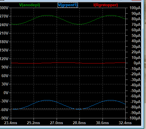

Le 2nd exemplaire me crée des soucis que je n'avais pas eu avec l'autre ( voir mon post : viewtopic.php?t=6561&start=15 ) notamment avec cette disto indésirable ( blocking-disto ? ) . Donc, je reitere ma question du post précédent, en plus de la seconde :
1) Cependant, je constate un surplus de gain avec cet exemplaire, comparé à mon premier proto ( bon c'est très loin de me gener, hein ... ) . En attendant, il semble que ce surplus de gain vienne me causer de la "blocking-distorsion" ... Qui n'arrive pas avec le seul G1 ...
Bref, je l'identifie comme telle parce qu'a fort niveau, le son se coupe, ça " craquouille", et au premier coup, j'ai eu peur d'un gros dégat ... L'ouverture du bestiau sur le bloc opératoire ne donnant rien ( ni visuellement, ni à l'oscillo avec mon petit signal entrée ), j'en deduis que c'est bien ça ...
Quelqu'un peut-il me dire quels sont les symptômes typiques ( auditifs ) de cette foutue "blocking-disto" ?
