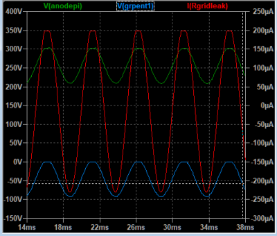

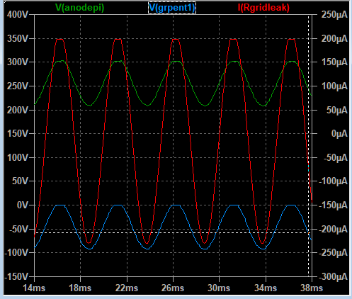

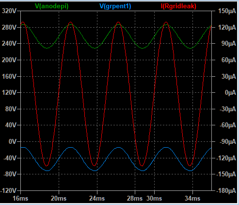

Il faut bien réfléchir à ce que veut dire supprimer les composantes continues. Oui C54 et R58 forment bien un passe haut mais ce n'est pas ce qui importe ici.
Voici les représentations de la tension en amont de C54 ( courbe verte) et en aval courbe bleue = tension sur la grille de pentode 1 (5881) . Une résistance fictive de grid stopper permet de mesurer le courant dans la grille ( à peu près nul). C'est ce qui se passe en "clean" ou en HIFI lorsque la tension de grille n'atteint jamais 0V et la pentode n'est donc jamais saturée. On voit bien que la tension de grille "recopie" la tension d'anode à la composante continue près qui est égale à la tension continue de polarisation entre le 0V et l'anode du PI. Cette tension étant constante, la charge de C54 est constante puisque Q = CU. .
Ici on voit le courant alternatif dans la grid leak R58 , en rouge :

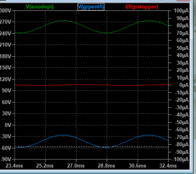

Mais ces resistances R58 et 59, ne garantissent-elles pas une impédance élevée aux grilles d'entrée des V10 et 11 ?
Ah non ! Ces résistances ne garantissent rien du tout. C'est l'impédance d'entrée de la grille qui reste très élevée tant que Vg1k reste en dessous de 0 V autrement dit négative. Dès que l'on atteint et dépasse 0V tout change, la grille G1 devient une vraie passoire !
On obtient en théorie un plateau sur les tensions aux bornes de C54. On voit le début d'écrêtage sur la figure ci-dessous :

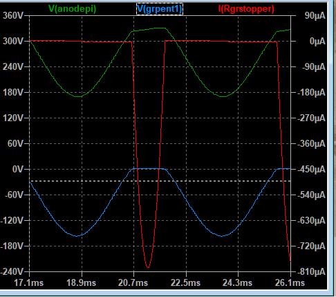

Plus parlant encore , on voit que le courant de grille monte en flèche dès que le 0V est dépassé sur la grille ( ici toujours mesuré sur une fausse résistance de grid stopper de quelques ohms) :

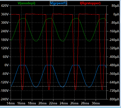

Il est difficile de représenter une blocking distortion mais si on analyse la figure ci-dessus on comprend comment elle se produit. On voit qu'en amont de la capa C54 , pendant que la grille est au 0V, la tension n'est plus un plateau mais une rampe . On a maintenant Q + dQ = C (U + dU) , autrement dit la capa C54 se charge grâce au courant de grille ! Dans le cas ici , on voit que C54 a le temps de se décharger mais , en fonction de la fréquence du signal et de la durée relative de l'écrêtage il arrive que ce ne soit plus le cas : la constante de temps C54 R58 devient beaucoup trop grande devant celle de C54 Rgrid et la rampe ne descend plus avant plusieurs périodes de signal : blocking distortion assurée !

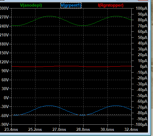

La solution consiste donc à retarder la charge de C54 en ajoutant une vraie grid stopper en série donc avec C54 et la grille : on cherche donc à augmenter la constante de temps de charge pour tenter de la rapprocher de celle de décharge. On obtient donc avec une vraie grid stopper une courbe comme celle ci :
On voit ici que la rampe n'est plus rectiligne mais amorce une légère descente qui correspond au début de décharge de C54 qui n'a pas pu se charger autant qu'auparavant . Le risque de blocking distortion s'est donc éloigné.
