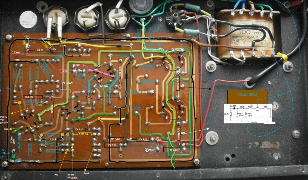

Je relance un nouveau sujet : un Merlaud Cibot est arrivé sur mon établi pour quelques investigations.
le chassis dit HFM17 Mais le schema de l'intérieur correspond a un CR20 de Cibot.
Le transformateur de sortie n'est pas l'original de Merlaud.
Les entrées ont toutes disparues et il y a deux entrées : 1 RCA a l'arrière et un Jack 6.35 Mono a l'entrée :thumbdown:
Le switch on/off cablé sur la cosse de plaque du transfo... :roll:
Après mure réflexion, je pense garder le circuit imprimé pour le passer en Blues Junior sans reverb.

          Bref, voici
          le schema de départ d'origine (a déjà subi une modif mineure d'un propriétaire précédent) ; sur lequel on voit que la HT au transfo est un peu haute ?
          Le schema de notre ami Doug Hoffmann ;
          le circuit avec mes modifs (pour coller au circuit de Doug...) ne pas vérifier avant que je ne l'aie fait :non:
          La suite après quelques mesures dans quelques jours...

          Bon déjà j'ai 349V en B+ c'est encourageant.
          Ensuite compte tenu du fait que le circuit exixtant est couvert de vernis et que quasiment toutes les valeurs de composants sont a changer j'ai eu une idée : ci dessous... :olo:
