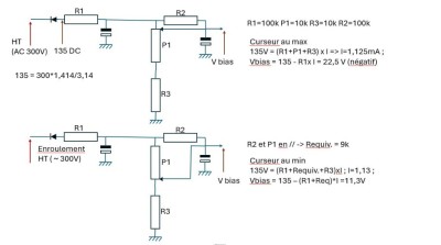

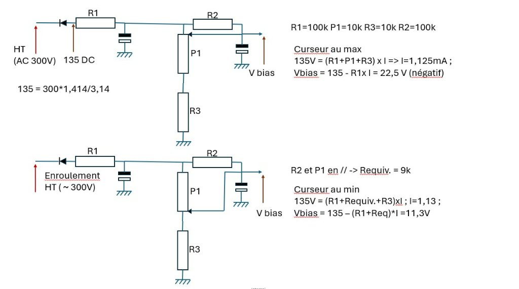

          Alors avec le schema de bias de Valve Wizard et ses explications j'ai vu que
          Si µ = 20 pour une EL84 alors R Serie = (0.32µ-1) x R Shunt soi pour une resistance de shunt de 20k il fallait une resistance en série de 108k - va pour 100k pour R1 (au lieu de 47k sur le schema)
          J'arrive a son schema ci dessous.
          Et la mon raisonnement est-il bon ? : je prends comme valeur de U DC après la diode = Racine(2) * Vmax/PI ? soit 1.414x300/3.14
          Je ne me rappelle plus bouuuuuuhuuuuhuuhuuh :sos:
          Alors j'ai 135 V
          SVP HELP confirmation
          Donc potentiometre en haut j'ai 120K de charge soit i= 135V/120k = 1mA valeur du bias : 20V
          Potentiometre en bas j'ai la resistance equivalente a 100k et 10k en // soit 9k i presque identique a 1mA valeur du bias a 11V
          Ca tombe bien je cherche 13V
          Cependant comme je veux être plus au milieu de mon potentiometre je reprends tour et
          Resistance serie = 82k Pot=10k Res shunt = 5k ca le fait bien... plage 7.64 à 21V et imax 1.3mA
          Puissances maxi dissipées RI2 = 82000 x (1.3mA) environ 0.13 W avec des résistances de 1W ca passe à l'aise.

          Qu'entends-tu par ta phrase : "J'ai un transfo d'alim avec 300V (mesuré 597 au voltmetre)" : tu as mesuré la tension entre les 2 "extrémités" HT ? Donc à peu près 600V efficaces ? et donc avec le point milieu, au final, on abouti à 300V, c'est ça ?
          helloraph
          Messages : 72
          Enregistré le : 05 juil. 2010, 2:00
          Localisation : between Sea and Alps
          Re: Merlaud - Cibot 15W (HFM17) CR20
          Message par helloraph »
          Oui absolument et plus haut tu vois j'ai vu que j'avais mesuré B+ 349 V - donc j'ai bien la moitié de la réponse - Efficace par contre pour le Bias je suppose mon calcul ok mais moins sur.
          Message par bilbo_moria »
          Bon, alors quelques éléments de réflexion :
          Tu as bien un PT à point milieu (i.e. comme sur le schéma de Merlin, ton enroulement secondaire HT a 3 fils, celui du "milieu" relié à la masse) ?
          Si oui et si tu redresses avec 2 diodes, étonnant qu'avec 300VAC tu n'aies "que" 349VDC (perso, je verrais plus un truc approchant les 400V.
          Bon, indépendamment de ça et toujours dans l'hypothèse que tu as un PT avec un point milieu au secondaire, je ne connais pas le schéma bias que tu présentes (s'il provient de chez Merlin, il fonctionne probablement bien).
          Mais les schémas dont j'ai l'habitude (et que l'on retrouve sur les Marshall JMP50, Marshall 2204, Hiwatt 50W, Fender Princeton et plus modestement un de mes amplis) sont du type HT -> Résistance -> diode etc., comme sur ce schéma là (celui de mon ampli) :
          Ensuite, le moment délicat : j'ai vu que tu aimes bien calculer. Perso, comme je suis un fénéant, je pars d'un schéma connu et je simule avec SPICE jusqu'à trouver des valeurs qui me conviennent (ouh, la honte ! maisje suis sûr qu'il y a des gens qui savent calculer ça "à l'ancienne").
          Bref, l'exemple que je montre ci-dessus est pour des 6V6, pour des EL84, je pense que le bias doit être dans les -15 à -20V ; via simulation, si on adopte pour R27 une valeur de 18k et pour le potard une valeur de 50k, on sait régler de -10V (bias hyper chaud qui pète les lampes) à -30V (tellement froid que si ça se trouve, aucun son ne sortira de l'ampli)
          Enfin, perso je place des R de 2W partout pour le bias, par sécurité, mais R25 mérite bien d'être à 2W (la simul indique proche de 1W, donc par sécurité), alors que R26, R27 sont plutôt cool.
          J'espère que ça répond un peu (ou alors ça te génère plein de questions existentielles !)

          Ok oui bon voila en fait le schema du bias a pour intérêt de ne pas faire décrocher le voltage du bias en cas de probleme avec le curseur du pot... Ok pour les valeurs de Wattage merci j'avais pas encore regardé.
          Enfin j'ai pas monté de diodes pour le redressement : je passe par une EZ81 en fait car le Merlaud l'avait déjà... tout comme un potentiometre de 100 R pour équilibrer les 6,3 V avec un point milieu...

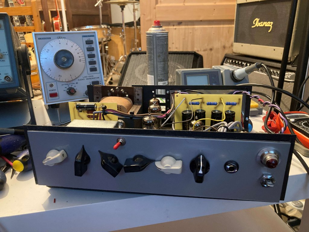

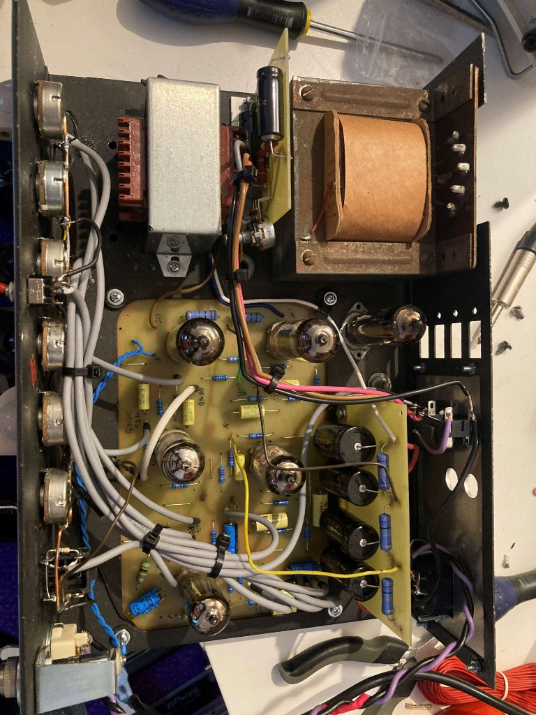

          Le Blues Jr est monté mais je me suis rendu compte que j'ai déconné avec les masses : je voulais un plan de masse sur le PCB et j'ai tout raccordé dessus mais donc maintenant il y a du bruit... Donc le PCB a été raturé pour arriver a un truc plus silencieux. et c'est deja bien mieux en gardant les masses des potentiometres et de l'entree dont le premier etage du préampli séparé des autres...
          Mais voila.
          Voici dans la PJ mon schema de Bias avec les valeurs - ca a l'air de fonctionner.
          Il me reste à gérer le niveau de bias :
          a -21 V à peine un poil de débit (j'ai presque pas de tension sur les résistances de 1 Ohm),
          Vers -11 V les tubes débitent au plus fort à 0.019 mA ...
          J'ai regardé le bias calculator avec des EL84 sous 360V je devrais débiter entre 16 et 23 mA...donc ca a l'ait bon ?
          J'ai éliminé tout probleme en changeant toutes mes lampes - meme constat...
          Je cherche d'ou vient le reste de ronron... (augmente avec le volume te le gain et la CR.

          Entre la diode et R1, tu n'as pas 135V "DC" mais une composante continue PLUS une forte ondulation en dent de scie, donc tes calculs sont sans doute faux... Il faut procéder ala Fender : R1 devant la diode et un condo juste derrière la diode. Ça ressemblera déjà un peu plus à du DC...
          C'est dommage de "modifier" un HFM17... J'en ai un, en 7189 US et aussi un HFM10 en EL84 Belvu... par contre j'ai fait la connerie de dépecer un Hitone 215 ... En fait non, un Jason J 2-12...
          helloraph
          Messages : 72
          Oui pour le 135V DC avec ondulation en appliquant la formule que j'avais donné plus haut on a bien ca en fait - ca fonctionne -
          Considérons que le DC est derriere R1 vers la capa ...
          J'ai bien cette plage de tensions V - 11 à - 21 Bias donc je me valide (et l'oscillo est calme). seul petit bémol, -11+22 c'est un poil trop haut il faut que je remonte un peu entre - 11 et zero V ) alors je vais baisser R3 en lui soudant une deuxieme 10k en // sur les pattes on aura 5 K et mon V bias va encore remonter vers Zero ... voila voila ... -6 à -17 V

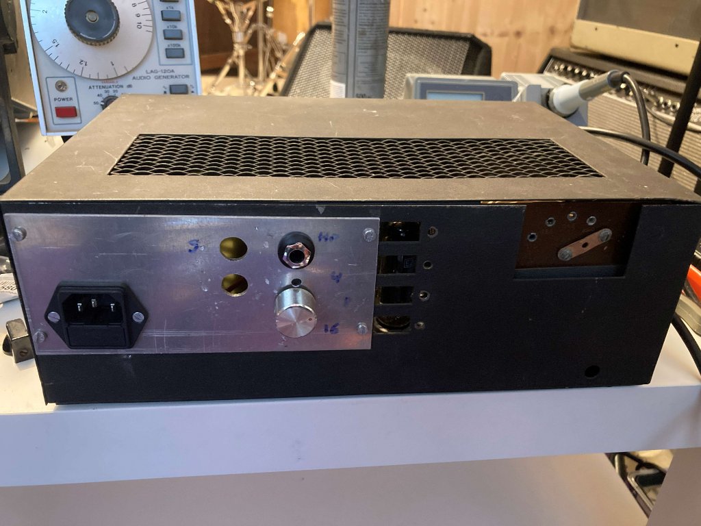

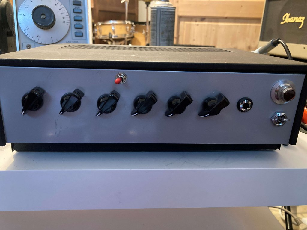

          Voila c'est un ampli terminé avec
          - de l'aide (enfin ca c'est vous tous), les réponses et vos articles et publications, Terb, MAC ; Bilbo ; Rimlock (et les autres désolé j'oublie des gens).
          - beaucoup de temps pour le réaliser (je dois avoir la palme du montage le plus long)
          - un chassis ACIER !
          - un Bias au poil de poil grace à mes mesures recherches et intérêt pour vos articles.
          - un circuit Hoffmann parfait avec une redresseuse
          - Plus un bruit pas de ronflette ni de hiss
          - un cablage de masses au poil grace à des explications claires sur une page de tutube ...
          - des résistances d'anode de 2W sur la 1ere 12AX7
          - GERMAIN et ses PCB usinés à l'Anglaise sur CNC !
          - MA RECONNAISSANCE pour ce partage d'expérience
