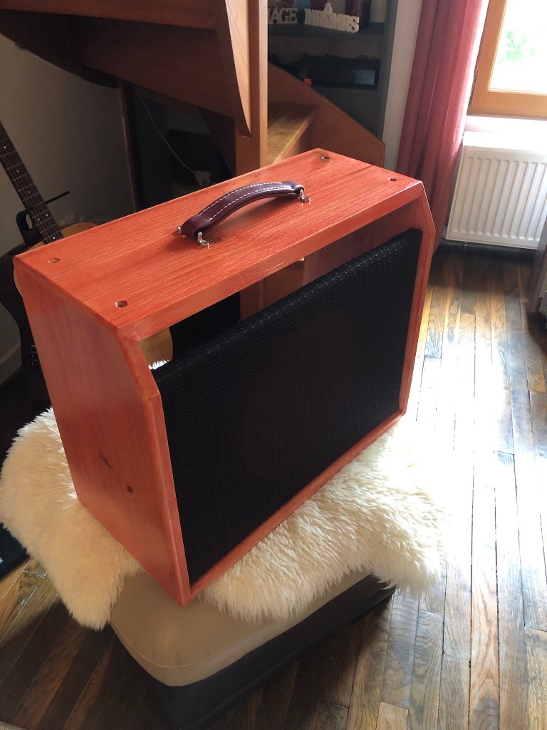

Merci McColson, oui j'espère que j'arriverai à obtenir une couleur assez sympa, c'est une partie technique difficile à maitriser lorsqu'on n'est pas spécialiste de la chose, Suite au test de vernis acajou clair sur le dessous, je vais passer une légère couche et j'évaluerai si le rendu est mieux ou pas...Si ça fonce trop ou si ça vire au marron/jaune, je mettrai les autres couches de vernis en incolore. A priori, ça aurait plutôt tendance à souligner le rouge. Mais ponçage très fin avant cela.

voici la teinte définitive, je passerai juste une ou deux couches de vernis incolore :

très zoli! ça me rappelle quelque chose :good:
Messages : 347
Message non lu par dilet »
Très joli ! :clap:
Les couleurs sont bien assorties.
Tu es presque au bout, cette fois... plus qu'à intégrer l'ampli et le HP.

La couleur varie en effet entre jaune et rouge sur les photos: c'est selon l'éclairage ou seulement sur les photos ?
En tous cas, il méritera de belles faceplates quand tu auras déterminé ce que tu gardes ou pas comme réglages !
ça se colore un peu plus en jaune/orange selon le type de lumière artificielle et en rouge à la lumière du jour :)
