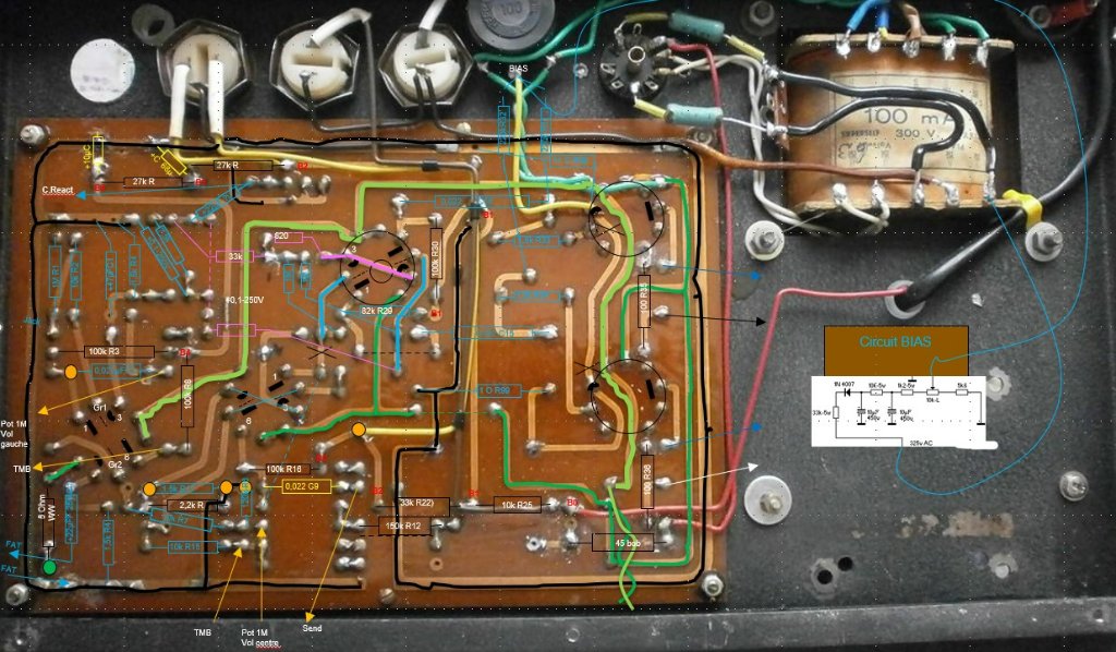

Je relance un nouveau sujet : un Merlaud Cibot est arrivé sur mon établi pour quelques investigations.
le chassis dit HFM17 Mais le schema de l'intérieur correspond a un CR20 de Cibot.
Le transformateur de sortie n'est pas l'original de Merlaud.
Les entrées ont toutes disparues et il y a deux entrées : 1 RCA a l'arrière et un Jack 6.35 Mono a l'entrée :thumbdown:
Le switch on/off cablé sur la cosse de plaque du transfo... :roll:

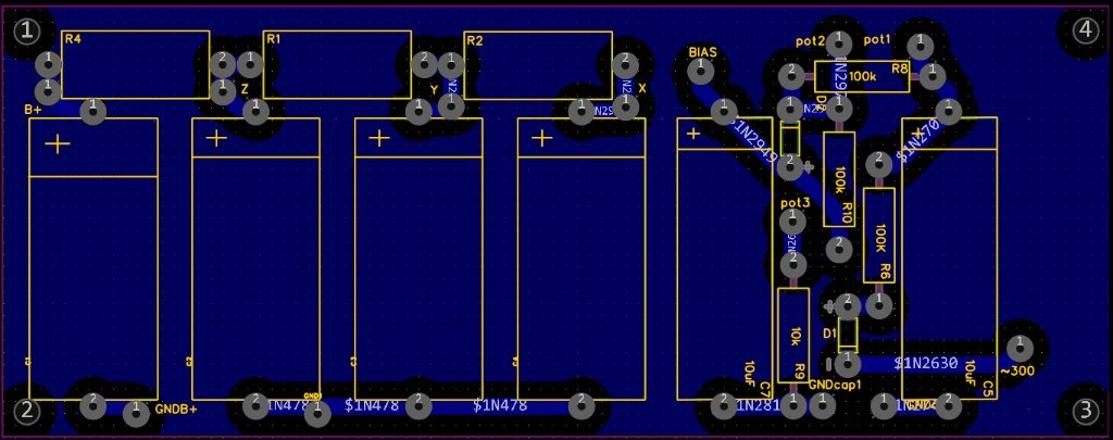

          Bref, voici

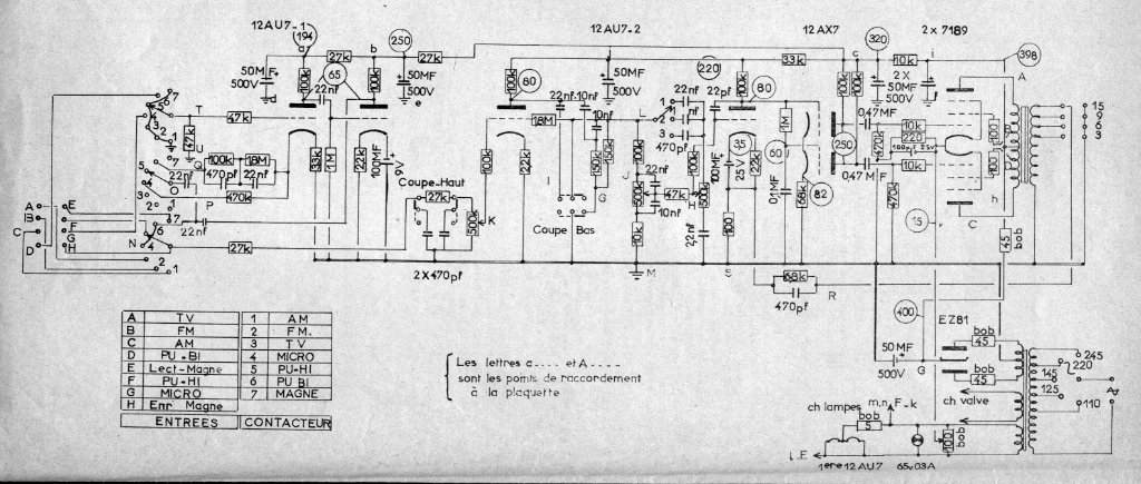

          le schema de départ d'origine (a déjà subi une modif mineure d'un propriétaire précédent) ; sur lequel on voit que la HT au transfo est un peu haute ?

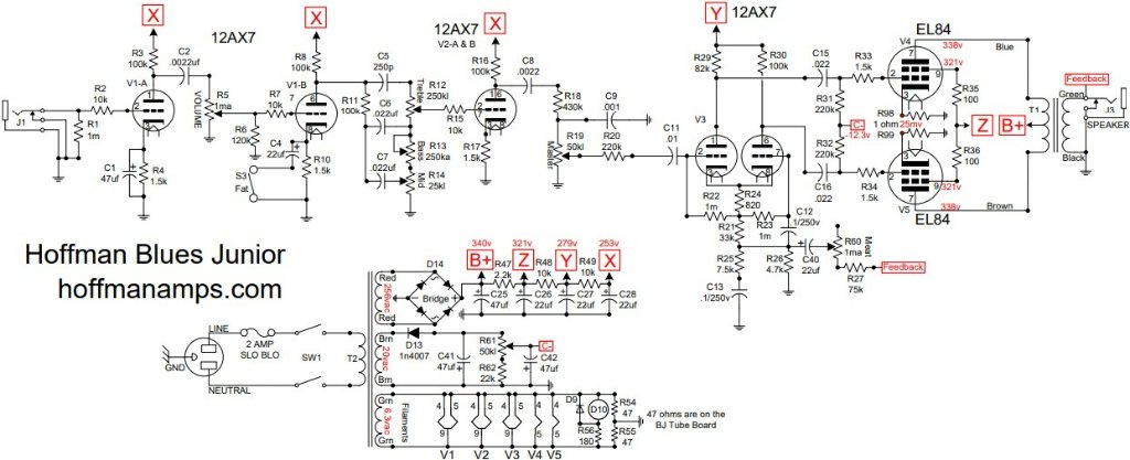

          Le schema de notre ami Doug Hoffmann ;

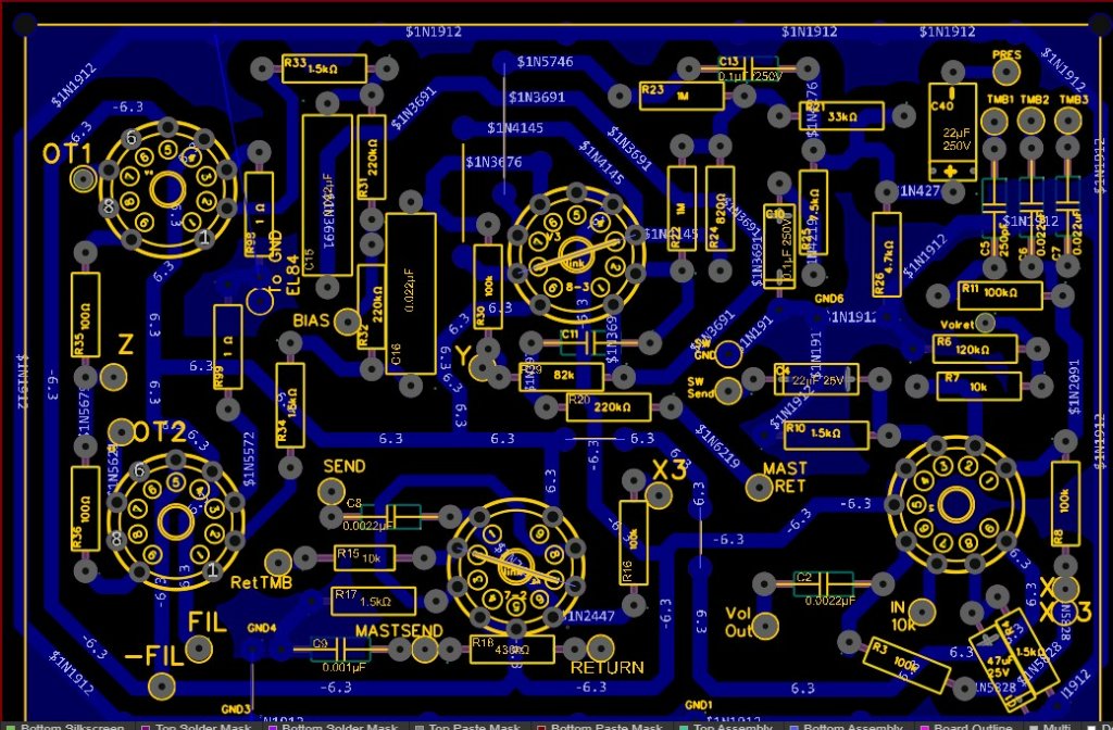

          le circuit avec mes modifs (pour coller au circuit de Doug...) ne pas vérifier avant que je ne l'aie fait :non:
          La suite après quelques mesures dans quelques jours...

          Ensuite compte tenu du fait que le circuit exixtant est couvert de vernis et que quasiment toutes les valeurs de composants sont a changer j'ai eu une idée : ci dessous... :olo:
          EDIT
          OK j'ai pas eu de succes avec easyEDA mais je m'en sors.
          Voici ma demande de support à l'équipe assidue que je vénère :
          J'ai un transfo d'alim avec 300V (mesuré 597 au voltmetre).
          Donc on parle bien d'efficace ?
          Alors avec le schema de bias de Valve Wizard et ses explications j'ai vu que
          Si µ = 20 pour une EL84 alors R Serie = (0.32µ-1) x R Shunt soi pour une resistance de shunt de 20k il fallait une resistance en série de 108k - va pour 100k pour R1 (au lieu de 47k sur le schema)
          J'arrive a son schema ci dessous.
          Et la mon raisonnement est-il bon ? : je prends comme valeur de U DC après la diode = Racine(2) * Vmax/PI ? soit 1.414x300/3.14
          Je ne me rappelle plus bouuuuuuhuuuuhuuhuuh :sos:
          Alors j'ai 135 V
          SVP HELP confirmation
          Donc potentiometre en haut j'ai 120K de charge soit i= 135V/120k = 1mA valeur du bias : 20V
          Potentiometre en bas j'ai la resistance equivalente a 100k et 10k en // soit 9k i presque identique a 1mA valeur du bias a 11V
          Ca tombe bien je cherche 13V
          Cependant comme je veux être plus au milieu de mon potentiometre je reprends tour et
          Resistance serie = 82k Pot=10k Res shunt = 5k ca le fait bien... plage 7.64 à 21V et imax 1.3mA
          Puissances maxi dissipées RI2 = 82000 x (1.3mA) environ 0.13 W avec des résistances de 1W ca passe à l'aise.
